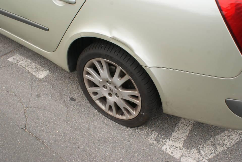

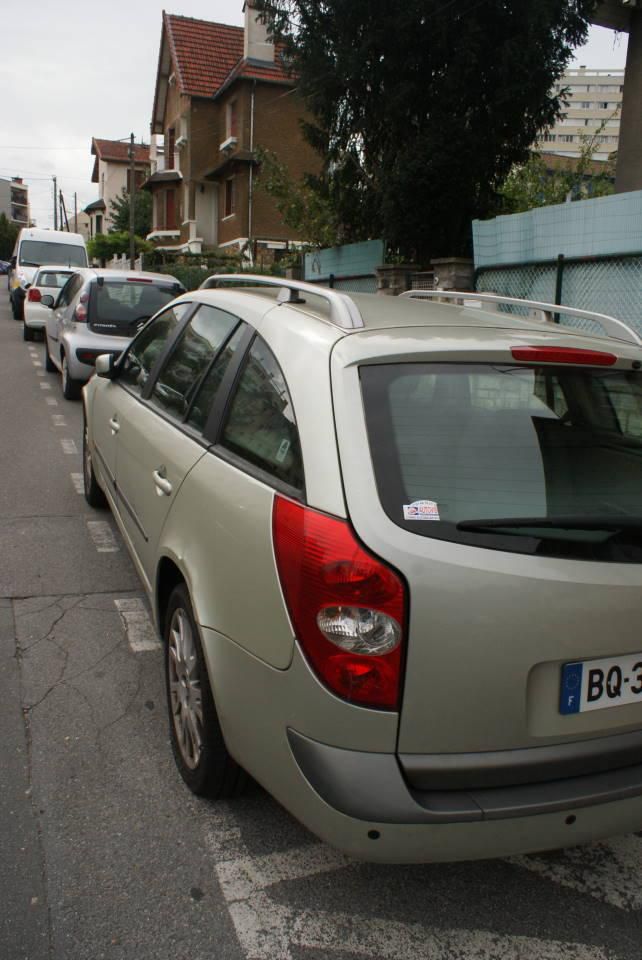

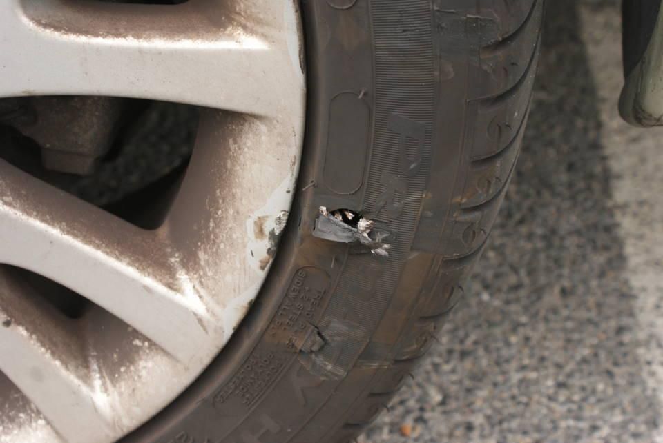

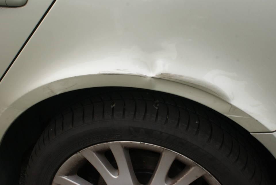

Voilà une jolie aile froissée.. super cadeau pour un départ de vacances imminent :eyes:
Pneu creuvé et jante avec un bel impact :aieu:
J'espère qu'il n'a pas dézingué le train arrière;. car c'est irréparable :blase:

pardon mais.. c'est tout? :mock:
J'ai cur que c'étais beaucoupl plus pété que ça.
EN effet faut voir sur la géométrie n'est pas touchée. Met ta roue de secours et roule, si tu sens que ca tire d'un coté c'est que c'est pas bon signe...
Je ne pense pas que ca a tapé si fort sinon ton aile serai bien plus endommagée
Ah oui quand même :shock: , le pneu a bien pris :shock: :aieu:
S'est quoi la voiture du type qui a fait ça ?
J'espère que le train arrière n'a rien pris car ça a l'air d'être un sacrée choc quand même !
:+1$:
Ca n'as pas l'air d'avoir été très violent, je m'attendais à bien pire pour ton train arrière. Mais demande quand même qu'ils te fassent un parallélisme pour contrôler les valeurs ;)

c'est une vielle camionnette toute pourrie..
si le train a bougée, la voiture part à la casse :aieu:
ou pédro, ça semble pas grand chose à vu d'oeuil.. mais vu le barouf que ça a fait (entendu à travers le double vitrage) ;.. le choc a quand même bien tapé (on voit que le pneu à été recouvrir la jante.. et le gnion dans la jante.)
Le mec a du être arrêté net.
Maintenant.. on s'en serait bien passé d'arriver avec une poubelle à un mariage (samedi) :hum2:

Ne t’inquiète pas, ça sera réparé comme neuf sans soucis ;)
C'est juste dommage que tu n'étais pas garé dans le bon sens :-?

C'est vrai que je m'attendais aussi à pire.
Ca n'a pas l'air bien méchant, mais tant que l'expertise n'a pas été faite il ne peut y avoir rien de certain.
Et même si l'assurance intervient et qu'il ne parait plus rien après coup c'est toujours chiant (surtout que vous n'aviez pas vraiment besoin de ça en ce moment :hum2: ).

Pour avoir une idée grossière si le train arrière a bougé , mesure l'écart entre le pneu et le bas de caisse . Compare ainsi des deux coté . :wink:
C'était à l'arrêt donc ? Raconte un peu les circonstances exactes. Pas de bol. :(

J'ai bien l'impression que les photos rendent mal.. la jante a pris un chtar.. mais pas de quoi affoler.. le pneu est mort.. par contre.. niveau carrosserie.. ça se gatte.. on voit pas, mais tout a bougé.. même le parchoc n'est plus aligné.
J'espère que le garagiste va pouvoir me rassurer demain.. je préfère rouler avec la voiture.. mais avec une bosse.. plutôt que partir à pied..

Pour ta jante tu l'as bien déclarée dans ton constat?
De même il me semble qu'il faut que tu précise un truc dans le genre "sous réserve de dommage cachés" pour qu 'ils prennent bien en charge si il y a une déformation du chassi.
Logiquement tu devrai avoir 2 pneu neuf + 1 jantes refaite neuve (risque de voilage sous le choc)
Négocie bien avec le garage pour ton coté droit, ça peux revenir a pas trop cher.
ça reste idiot dans mon cas, les 2 pneus arrières sont neufs :eyes:
Il n'y en a donc qu'un seul à remplacer.

Appel aux experts:
Il est possible de régler le paralélisme à l'arrière sur laguna II?
Sur mon ancienne mondéo c'étais le cas! A ce moment là c'est réparable.
Jé, vu les photo je ne pense pas que ce soit méchamment déformé m'enfin dur de juger derrière un PC!
Par contre j'ai du mal à croire qu'il y en a pour plus de 5000€...
Sur la centrale la cote de ta voiture est d'environ 4280 € ca doit laisser une bonne marge tout de même!
(c'est fou cette décote, en 2003 je voulais une laguna I mais rien en dessous de 4500€...)
Concernant le para sur la Lag II à l'arrière, ça ne se règle pas. quand c'est foiré on benne. mon train arrière est légèrement foiré (depuis le début).. et quand j'ai voulu le faire régler (on bouffe un peu de pneu sur l’extérieur) on m'a dit que c'était pas possible, que c'était réglé comme ça d'usine pour assurer une meilleure tenue de route (mais que ça consommait un peu de pneu..)
Quand je vois que j'ai fais presque 40 000km avec mes pneus et qu'ils étaient encore bon l'année dernière quand j'ai du les remplacer (un trou dans un pneu à cause d'une sortie de route..).. je me suis dit que le réglage n'était vraiment pas primordial et que l'usure était vraiment minime..
Par contre, je partage ton avis, j'ai été rassuré hier devant la voiture.. en me disant qu'à part de la tôle froissée et un pneu.. l'assurance va en avoir dans les 500-600€ de réparation.. et basta.
Donc normalement pas d'inquiétude pour ta voiture :wink:
