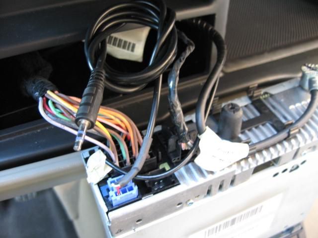

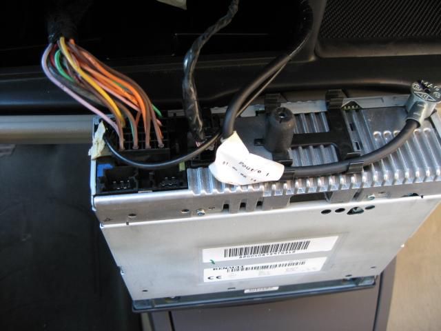

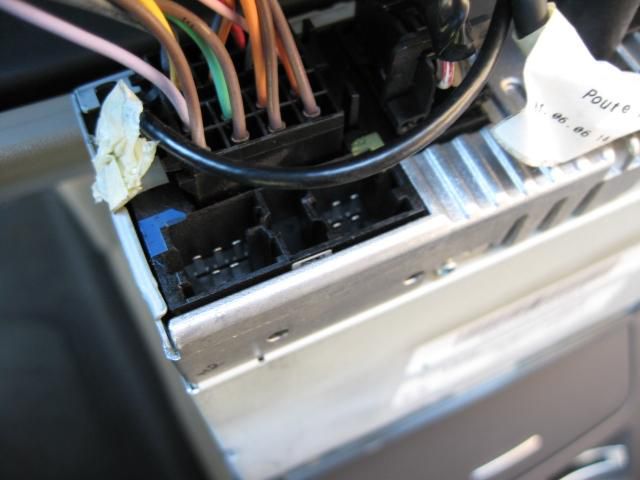

Le problème est résolu grâce aux explications de Rémy LUCAS (http://www.remylucas.fr) que vous trouverez aussi dans ce forum (... je n'arrive plus à trouver précisément le topic...!)
Pour ma part j'ai pu modifier le câble que j'avais acheté. C'est-à-dire que j'ai cassé le plastique du connecteur ISO mini 6 bleu. J'ai pu en retirer les 3 fils avec leur "pin" métalliques dont j'ai fait sauter les genres de petites lames ressorts. les "pins" allégées rentre dans le connecteur 5 du Carminat.
Le petit "hic" est que quand je sélectionne l'entrée "AUX", je dois mettre le volume assez haut (25 pour 13 en mode "Radio", avec le volume de l'IPod à fond).
...Au début je croyais que mon montage ne fonctionnais pas...!
Message Jeu 30 Juil, 2009 15:07
Salut dis moi je suis presque dans le même cas que toi. Pourrais-tu prendre une photo de ton branchement actuel que l'on puisse voir ce que cela donne maintenant.
Merci
