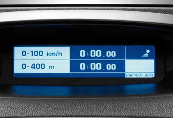

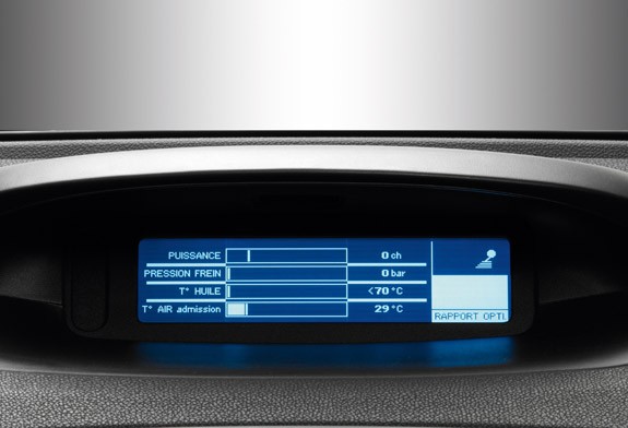

R.S Monitor : le système de télémétrie embarqué
Ce système électronique permet de recueillir via différents capteurs des informations sur la conduite. Il se pilote avec le satellite sous le volant tandis que les informations suivantes sont affichées sur l’écran central :
- Indicateurs de sollicitation des principaux organes moteurs : pression du turbo, température de l’huile, sollicitation des freins
- Indicateurs instantanés de performance moteur : couple, puissance
- Diagramme « GG » : indication des accélérations latérales et longitudinales
- Chronomètre, avec mémorisation des temps réalisés
- Performances du véhicule avec mémorisation automatique des meilleures performances sur le 400 m et le 0-100 km/h départ arrêté.
