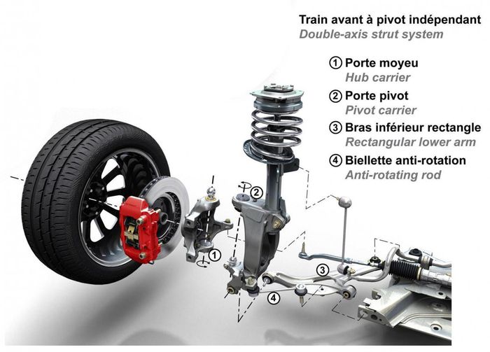

Comme son nom l’indique, l’axe de pivot du train avant de la nouvelle Clio Renault Sport est totalement découplé du système d’amortissement contrairement à un train “classique” de type pseudo-McPherson (du nom de son inventeur, et qui équipé en premier lieu la Ford Vedette dans les années 40), le plus répandu sur les citadines et les voitures compactes, où l’axe de pivot passe par la rotule du bras inférieur.

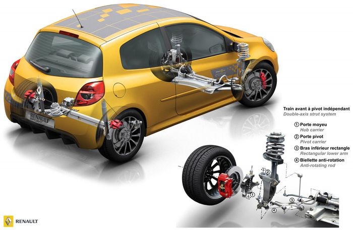

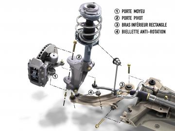

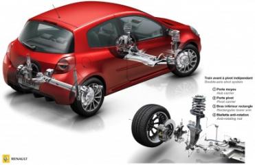

La suspension à pivot indépendant est donc une amélioration du pseudo-McPherson grâce à une liaison pivot entre le porte moyeu (en 1 sur l'image) et un porte-pivot en aluminium (en 2 sur l'image) qui assurent la rotation de la roue suivant son axe de pivot.
Train Avant à Pivot Indépendant sur la Clio RS
Le déport fusée (distance entre le centre de la roue et l’intersection entre ses axes de rotation et de pivot) est ainsi réduit à 34 mm, contre 48 mm pour un train type pseudo-McPherson sur la nouvelle Clio. Le porte-pivot est fixé sur le bras inférieur rectangle en aluminium (3). Sa tenue en rotation est assurée par une biellette (4) qui relie les deux pièces.
