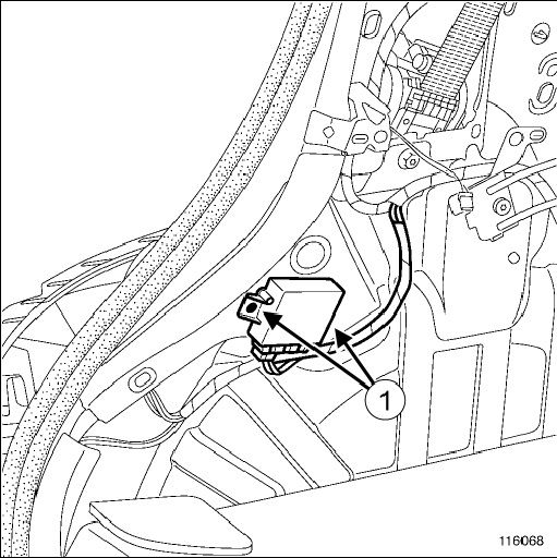

j'ai pensé au buzzer qui fait le bip au moment ou je passe la marche arrière mais ou se trouve t'il sur la megane 2 ?

Essai de voir par la:
Sur la photo c'est le calculateur, le buzzer devrait être plus haut au dessus de l'enrouleur ceinture, vers le point d'accroche haut.
