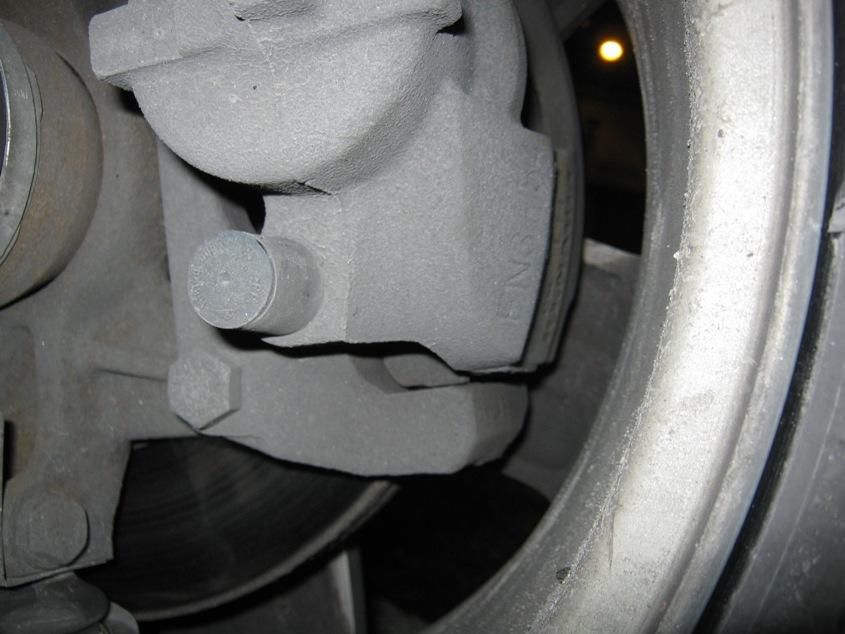

Voici à quoi ressemble un étrier "flottant":
Je passe bien évidament la procédure sur le démontage de la roue que tout doit savoir faire :wink:

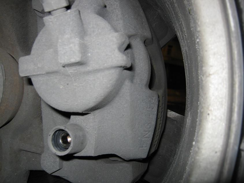

Donc après avoir démonter la roue, il faut démonter la partie mobile de l'étrier. Pour démonter cette partie, il suffit juste de défaire une vis:
On démonte soit l'une des vis (flèche rouge) et de soulever ou descendre cette partie de l'étrier. Il est parfois nécessaire de maintenir le contre écrous lorsquil y en a un (flèche bleu).
Pour pourvoir soulever plus facilement, je fais très légèrement levier avec un tournevis pour décoller les plaquettes de la partie de l'étrier à monter:

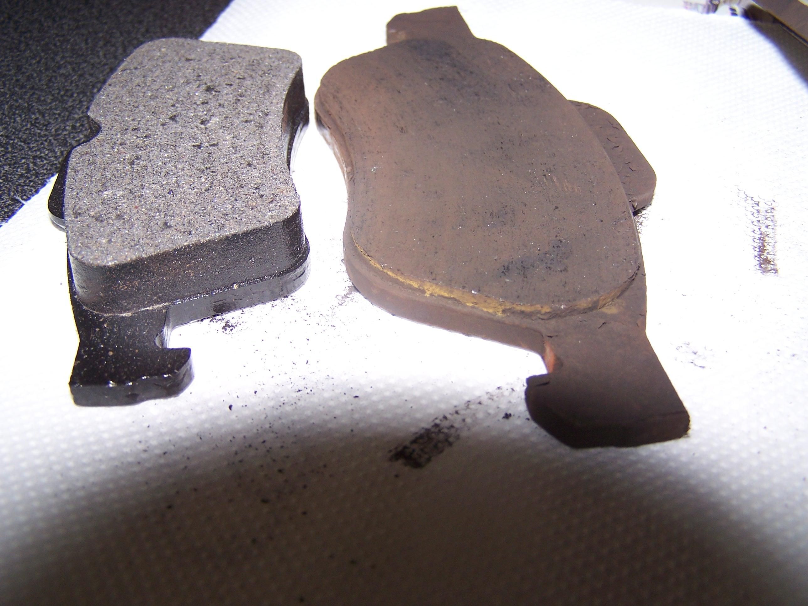

Puis on remonte les plaquettes neuves:
Attention: les plaquettes ont un sens de montage :!: J'ai déjà vu certaines personnes les monter à l'envers :aw: :eyes:

patrick78 a écrit:
Morex: dans ton super tuto tu ne dis pas ce que devient l'etrier en attendant d'etre remonté (acrroché ,posé ,et où,)car pour ma part a chaque fois je crains pour la tuyauterie !
Photo n°3 :wink:
La partie démontable n'est pas totalment démontée est reste solidaire (vis du haut) du reste de l'étrier.
