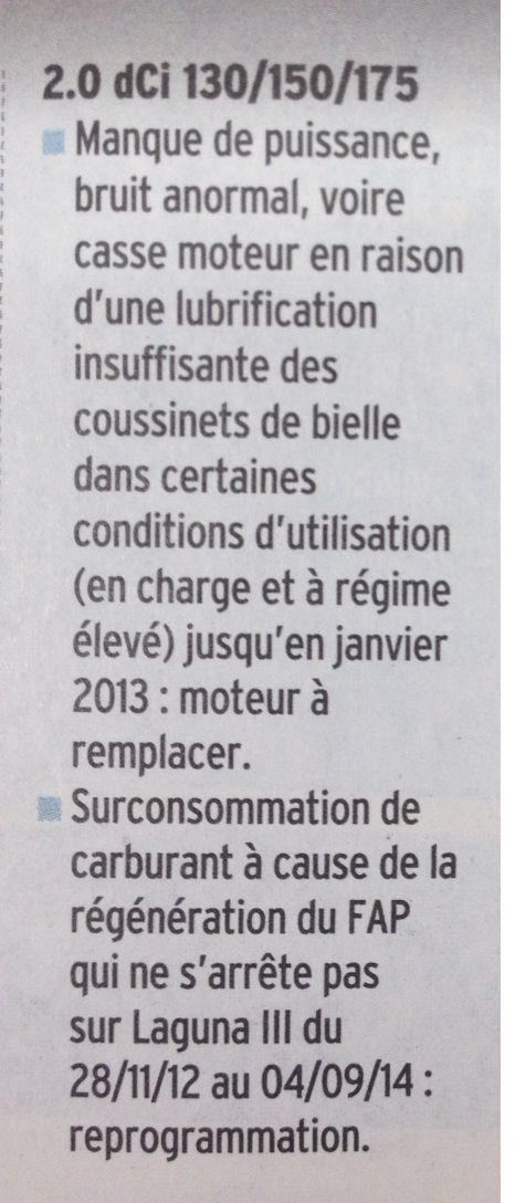

Quelqu'un aurait il, de source sure, la période concernée pour le problème des coussinets du M9R ?
On lit sur les forums parfois 2007, ou alors de 2008 à 2010..
Autoplus indique que le 2.0dci est touché jusque janvier 2013 et que le phénomène n'apparait que dans des conditions de roulage difficiles, à pleine charge et à haut régime. Très rassurant...
Je commence à flipper pour ma mégane 2, 2.0dci de janvier 2006

berti svp pourriez vous mettre la source de l'article je n'arrive pas à retrouver merci.
Bonsoir, j'avais lu cet article dans un Autoplus (en salle d'attente..) d'il y a plusieurs mois.
Votre megane est de quel millésime (mois, année) ?
