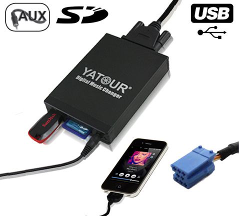

Certe, mais ce n'est pas parce que la prise rentre, que ça marchera de manière optimale sur ton système ?
Tu as des soucis d'augmentation du volume depuis quand ? ton boitier est en place depuis quand ? as-tu déjà réussi à écouter de la musique depuis cet émulateur (j'en ai un qui ressemble à ça chez moi) ?
A mon avis, remets le véhicule en mode origine, puis test l'installation.
Faudra que je regarde à l'occaz comment c'est cablé ce genre d'autoradio, il manque peut-être pas grand chose pour que la façade puisse marcher correctement.
Ta commande au volant n'est normalement pas impactée par le chargeur. Elle est branchée sur l'écran déporté (compteur ou GPS CNI1).. qui dialogue en bus CAN sur la prise rouge de ton tuner dans le coffre.
