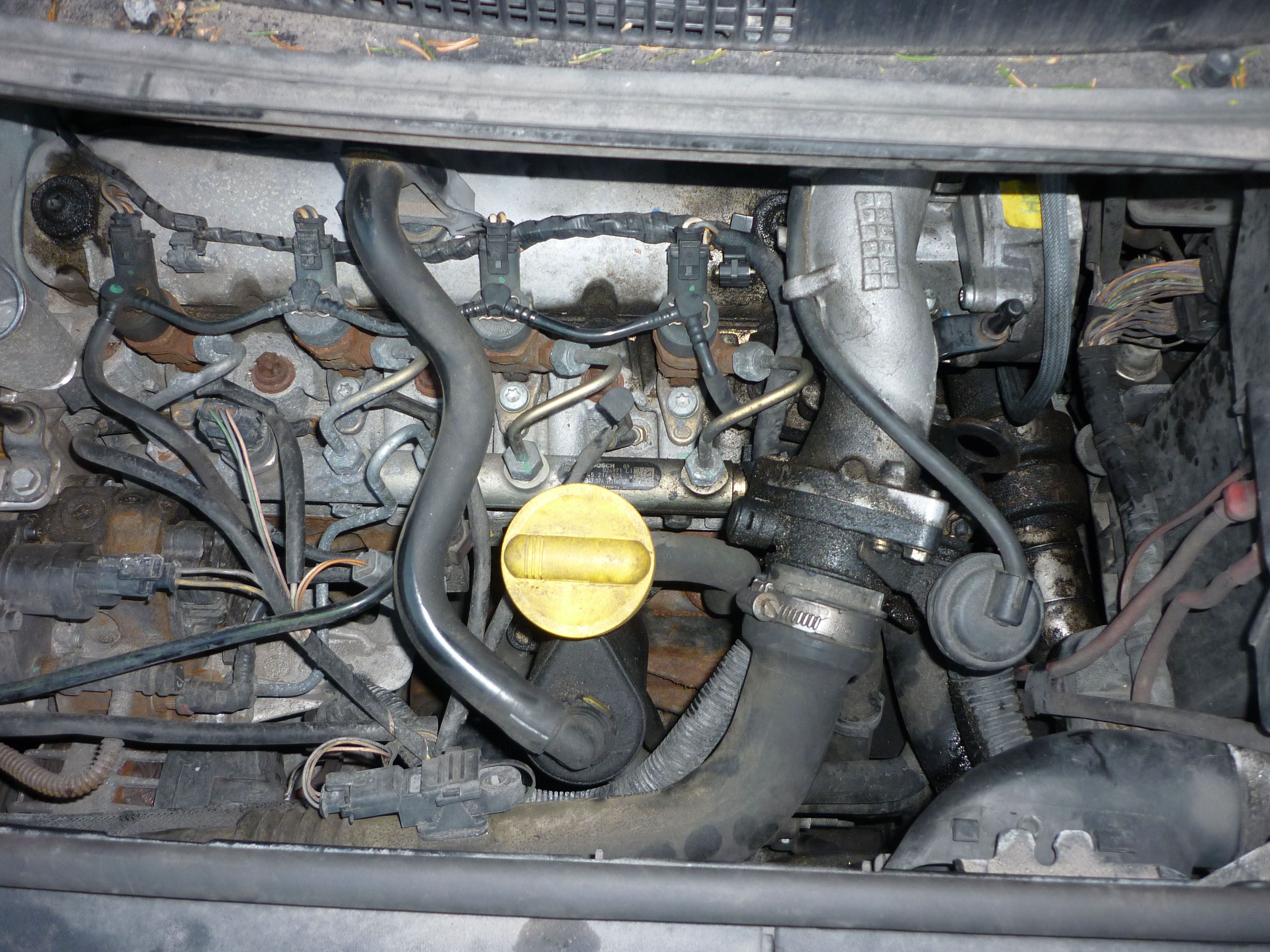

Néanmoins, avant de jeter la voiture (malheureusement on ne touchera pas à la culasse sur une voiture qui a 12 ans et quasi 200.000 kms), il me reste un espoir, qui est le thermostat d'eau. Je pense qu'il est peut-être bloqué, donc j'aimerais l'enlever pour le tester. Seulement, & c'est là que je me sens ridicule :oops: , je ne sais pas où il est!
Pourriez-vous m'indiquer sa position sur la photo de mon moteur ci-dessous? :
clic pour agrandir [/img]
& n'hésitez pas aussi, si vous pensez à autre chose ou que pour vous c'est un problème de culasse... Tous les avis sont bons à prendre :wink:

Bonjour, commence par nous dire quel moteur tu as... ca peux aider :wink:

C'est un Scénic II 1.9dCi, 120ch de 2004 :oops:
