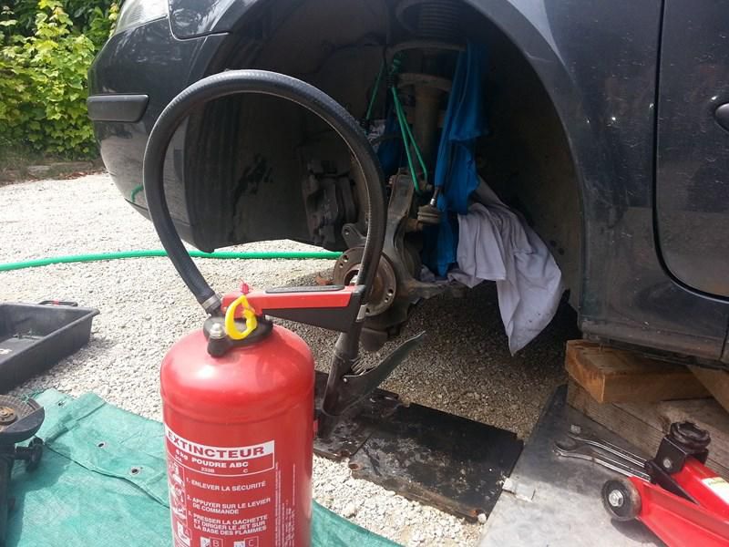

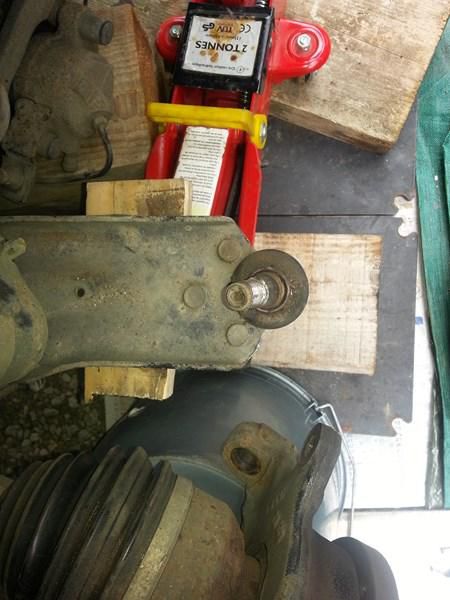

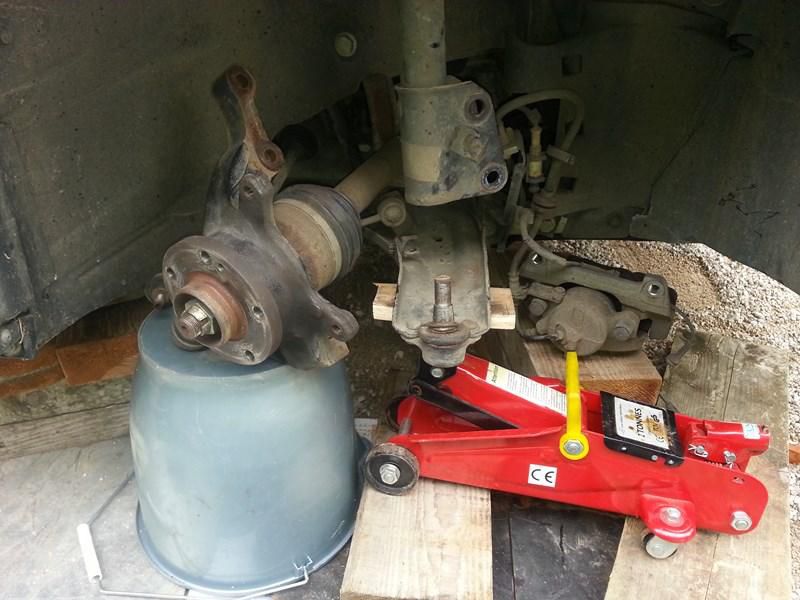

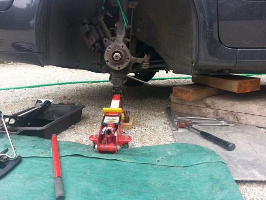

Je me suis dit qu'il fallait faire autrement... Donc si c'est merdique par en dessous, je passe par dessus.
Je débloque sans l'enlever la rotule de suspension (elle se trouve en dessous) en suite je dépose de la rotule de direction, de la rotule de la barre stabilisatrice. Je déboulonne le bas de l'amortisseur et je le fait pivoter le bas de l'amortisseur pour ne pas blesser le soufflet de cardan.
Je dégage la rotule de supension du moyeux que je pose sur un support :roll:
Je calle le bas du triangle avec un cric et un bout de bois.

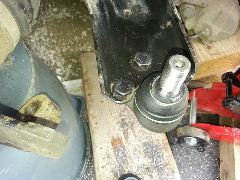

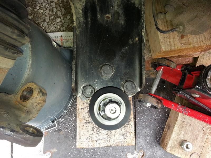

Sur cette vue, on voit de suite que c'est plus accessible

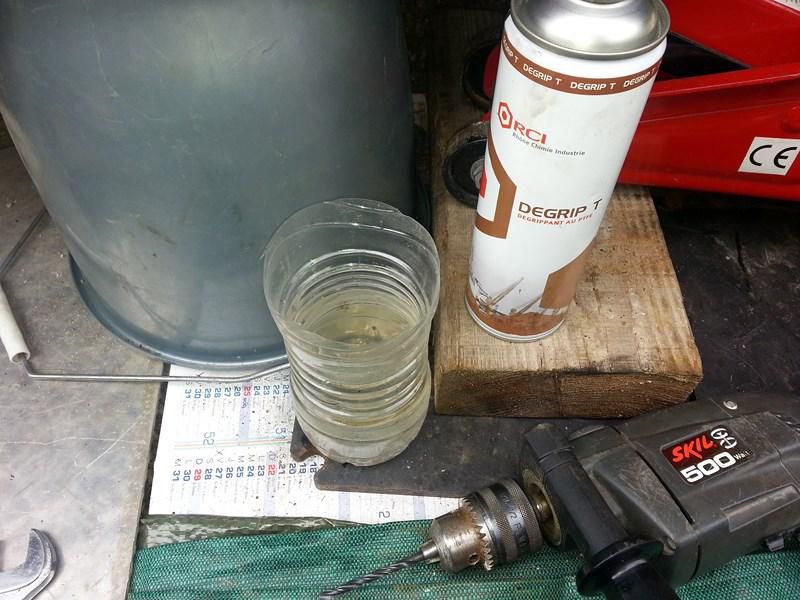

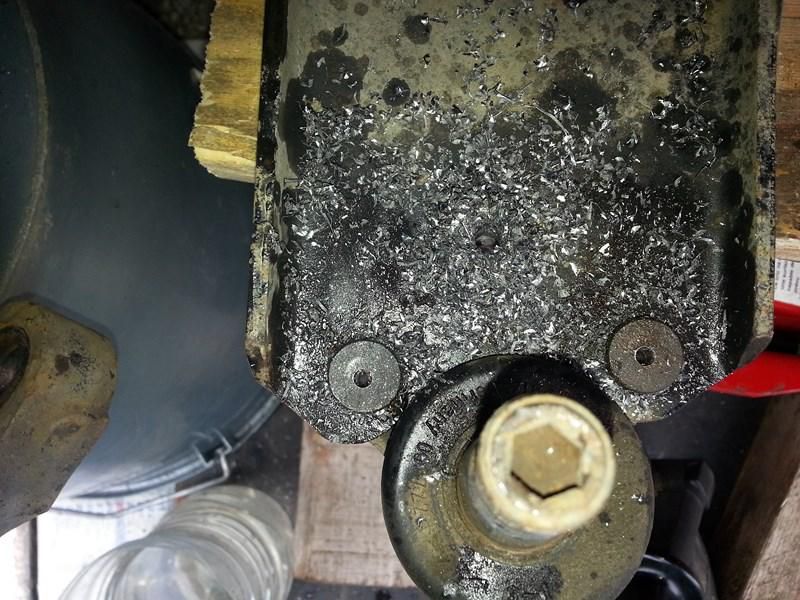

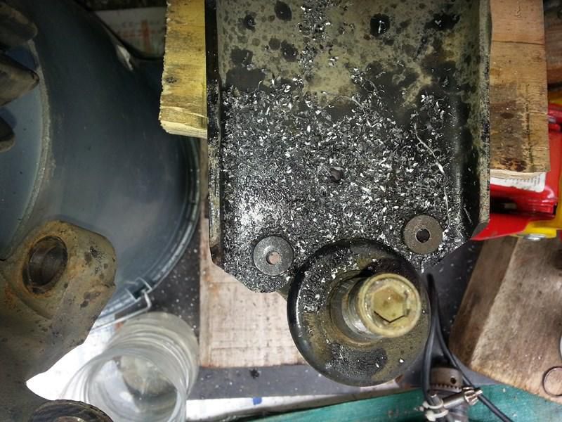

Avant de percer les rivets, il faudra préparer de l'eau pour refroidir le forêt cela augmente considérablement sa durée de vie et un lubrifiant pour percer plus viteclic pour agrandir

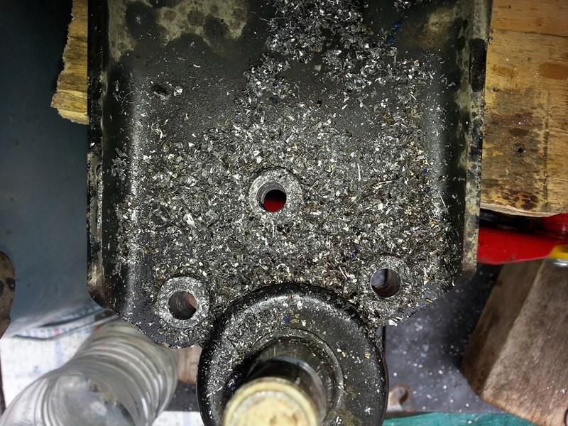

Perçage au daimètre 3mm puis 5mm, 7,5mm et enfin 9,5mm avec du lubrifiant :oops:

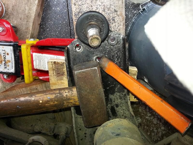

Avec un burin plat on arrache les restes des rivets puis un grand coup de marteau sur la rotule pour la faire tomber

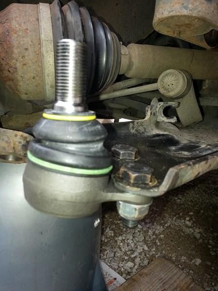

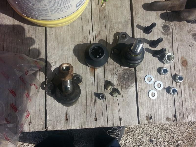

La nouvelle rotule est livrée avec des boulons et rondelles
Et voilà le travail...
C'est beau !
C'est neuf ?
