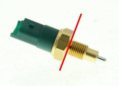

j'ai pris une photo du capteur qu'il faut changer :
entouré en rouge , suis sur le bon capteur ?
si c'est le bon capteur je pense la changer moi meme car il est facile d'accés mais lors de son extraction est ce que de l'huile de boite va sortir ?

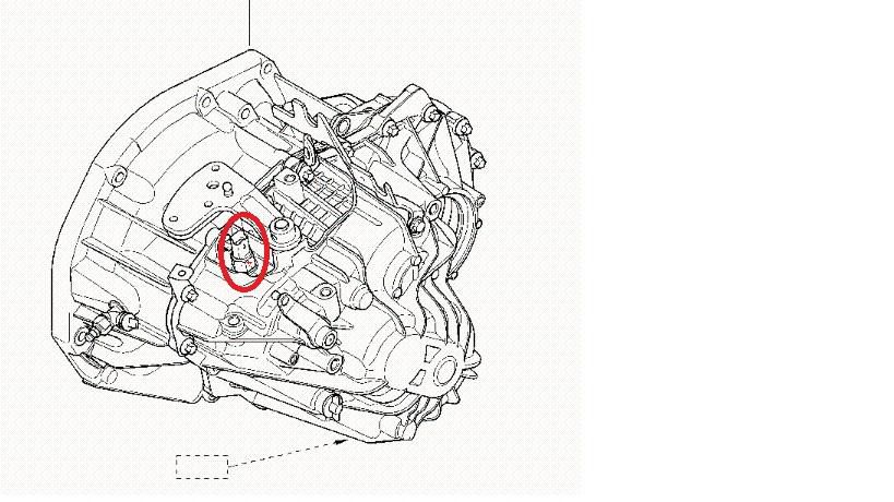

le contacteur bi fonction est ici, cerclé de rouge, donc en avant du levier de passage de vitesse
Vue son orientation, ce n'est pas celui que tu pointes sur ta photo, maglem77 :nonnon:
Vue sa localisation, il se change sans vidanger la boîte

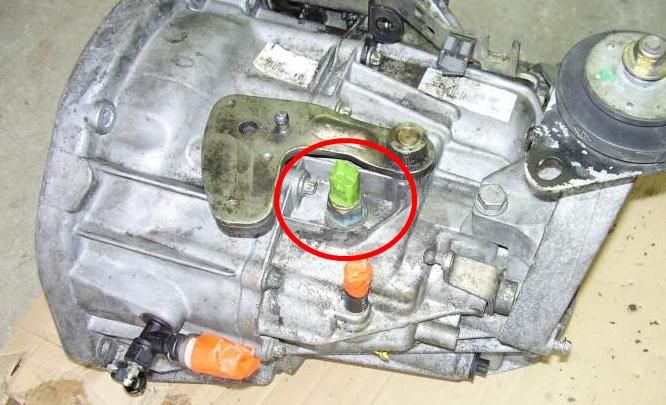

Ouai j'ai regardé hier soir et je pense avoir repéré le truc. Il est bien orienté sur le dessus et côté PC avant, donc le seul moyen d'y accéder est par le capot. On repère assez facilement la patte en L que l'on voit sur le schéma donné par rpm. Il se trouve sous les tuyaux et autres durites qui passent entre le bloc et la batterie. Du coup démontage de la batterie et de son bac obligatoire. J'espère que les tuyaux se poussent assez facilement une fois la batterie déposé car je me sentirais pas de les virer...
Je ne peux pas confirmer pour la pièce mais il semblerait. Je vais peut-être commander rapidos car je tenterais bien le coup ce week-end et je ne voudrais pas tout démonter pour rien...

Voilà la bête:
Bon ok c'est moins accessible sur la boite en place mais au moins on le repère facilement.

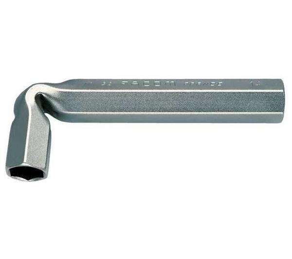

Celui-ci se trouve donc bien à l'endroit indiqué ci-dessus. Je n'ai pas pu le dévisser car il faudrait une clef à pan de 24 "profonde", genre clef à bougie mais j'ai pas de ça. Sinon il faut tout virer autour et galérer avec une clef plate. Je vais chercher une clef de ce type, ça doit bien se trouver.
Sur oscaro il y a deux modèles, un deux fonctions et un trois fonctions, je ne suis pas sûr du modèle qui convient et je ne connais pas le différence, mais le trois fonctions me semblerait être le bon (même couleur). Si quelqu'un pouvait me confirmer afin que je puisse commander?

Bon j'ai pu installer le contacteur de MAR neuf. Mais alors que je serrais celui-ci sur la boite, il a cassé net à ras... Un bon petit coup de stress, je me voyais déjà ne pas pouvoir le sortir. Il s'est quand même dévisser en enfonçant en force un cône carré dedans. Du coup vu que toutes les boutiques de pièces auto sont fermées le samedi après midi, j'ai remis l'ancien dans l'attente de recommencer.
Bref, après un coup de panique et la manip' pour rien, j'ai quand même appris quelque chose: c'est de la camelote et il ne faut surtout pas le serrer trop fort!

Celui que j'ai acheté est le même que celui-ci sur Oscaro: http://www.oscaro.com/interrupteur-de-feu-marche-arriere-..-40998-3702212-807-p
Bon du coup j'en ai racheté un qui, bien que de la même marque n'est pas de même fabrication. Il semble plus épais là où le premier a cédé net (trait rouge, à ras de la boite lorsqu'il est vissé, d'où le coup de stress...)
Je n'attends plus qu'un peu de temps en de courage pour refaire la manip', en serrant doucement, promis!
Au passage, celui que je suppose d'origine a été vissé avec du teflon, du coup j'en ai mis également sur le nouveau, est-ce normal et bien?
