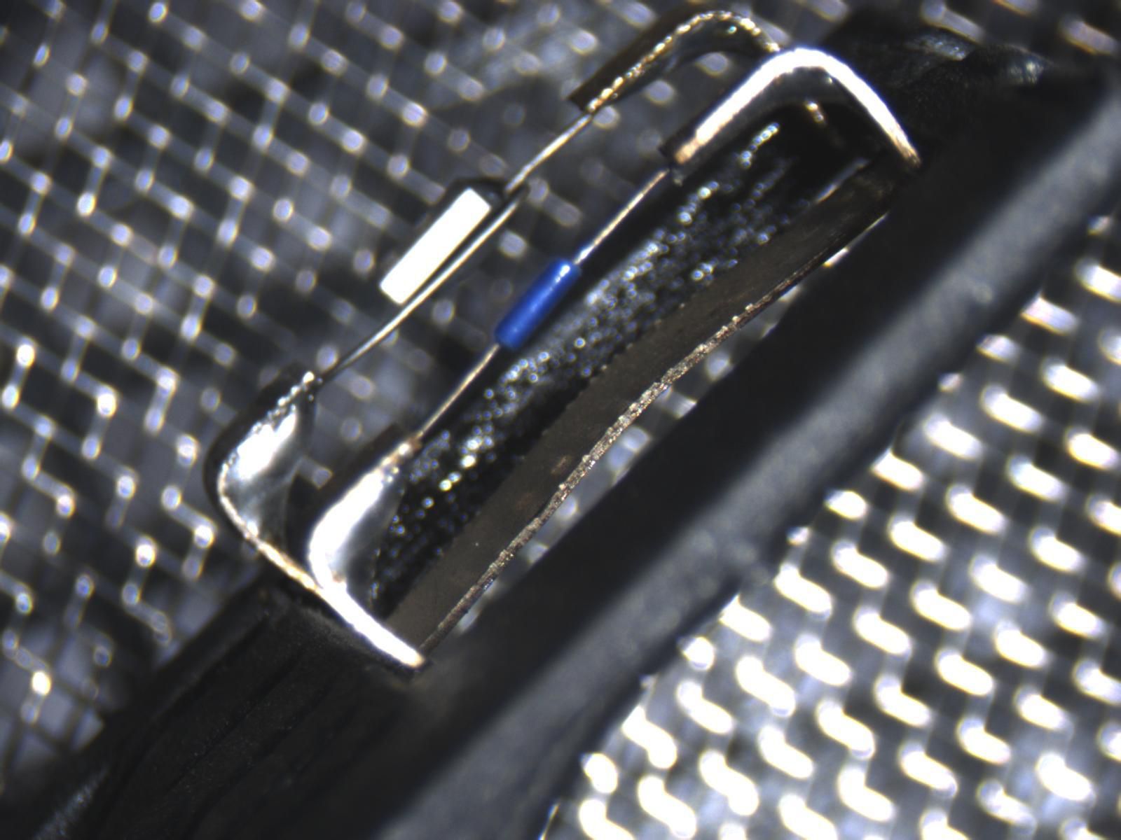

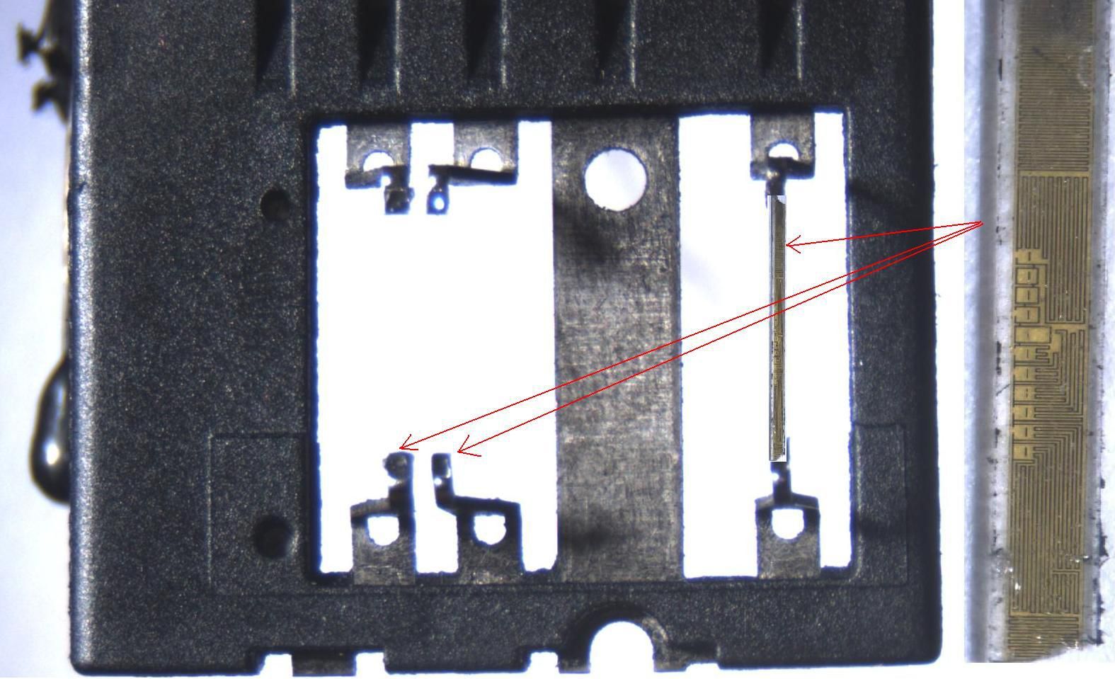

j'ai eu le même problème sur la mégane de ma fille, j'ai mis un coup de souflette dans ledébitmètre d'air pour nettoyer, les sondes platine n'ont pas du tout apprécié :nonnon:
j'ai rachetté un débit-mètre sur le net 80 euros en Espagne, neuf, même référence, et pourtant comme toi, pas de puissance. J'ai la chance de connaître un prof dans un lycée technique auto qui me l'a mise sur un banc de test, les valeurs des tensions de sortie envoyées au calculateur en fonction de la dépression pour un nombre de tours donné, n'étaient pas du tout conformes aux données constructeur. j'ai renvoyé le débit-mètre avec le rapport et je me suis fait remboursé, ensuite j'ai été chez mon fournisseur de pièces habituel (plus cher 160 E) en lui disant que j'allais faire le même test, il m'a fallu en essayer trois pour arriver à retrouver "à peu près" les mêmes caractéristiques. En regardant bien, on remarque que les sondes platines ont été remplacées par des thermistances, ça sent le made in china lowcost, autrement cet enc.... de reno vendait ça près de trois cents euros.
