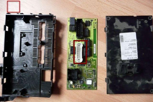

4/ Lors du dernier roulage, tout mes problèmes sont apparus (comme chaque fois), après l'avoir garé, moteur toujours allumé, j'ai débranché la connectique entouré en rouge de l'UCH (voir photo), puis rebranché... toutes les fonctions sont revenus (fermeture centralisé, clignotant, plafonier, essui glace)

PS --> L'UCH démonté que j'ai mis en photo n'est pas le mien... je l'ai mis uniquement pour montrer la connectique que j'ai débranché !
Par contre, je songe à le démonter à l'occasion pour trouver la masse sur la carroserie + voir si le calculateur est bien fixé sur son support

Sylv1.t a écrit:
de toute façon, je ne vois pas pourquoi la masse se ferai bien jusqu'à 15 km puis serait ko après !
Est-ce toujours au bout de 15km (exactement).. ou c'est environ..
Peut-être que c'est au bout d'un certain temps (composant qui chauffe.. piste qui se dilate, et soudure qui n'est pas bonne)
Si tu as accès à ton UCH démontée.. essaye de vérifier toutes les soudures (essentiellement à coté de composants susceptibles de chauffer)

Un point venant renforcer cette hypothèse et qu'une fois arreté, impossible de redemarrer pendant 2h... A moins de débrancher l'UCH et de le rebrancher (Essayé 3 fois et a fonctionné 2 fois ! (1 fois moteur allumé, une fois moteur éteind)) et une des fois, j'ai continué à rouler 10 min à Paris soit 2 km...
Par rapport à ton conseil, je compte bien démonter l'UCH, par contre :
1/ Comment vérifier les soudures ? Quels sont les composants qui chauffent le plus ?
2/ Je pensais aussi à un problème de câblage --> Quel est le moyen pour vérifier les câblages allant à l'UCH
Mon principal soucis avec mon problème et qu'à froid tout démarre au quart de tour... donc je peux tester la pièce défaillante mais la voir bonne !

j'ai eu un pb similaire avec une clio II phase 2 dci,j'ai fini par faire un swap du boitier,pas moyen de trouver la panne sur la carte(soudure refaite,changer quelques résistance mais idem)tu a un claquement au niveau d'un des relais quand le pb ce produits!!?
