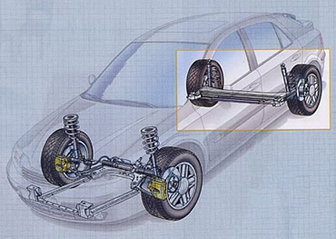

Suspension de Laguna II en 2001
Le multibras, la norme dans cette gamme de véhicule
Pour pouvoir contrôler indépendamment tous les déplacements (verticaux, longitudinaux et transversaux), la solution évidente est de multiplier bras et biellettes dans les directions correspondantes et de concevoir ce que l’on appelle un train arrière multibras.
C’est la norme du haut de gamme et aussi de plus en plus celle du segment M2, segment de la Renault Laguna II. Mais, si ce système est souvent performant en matière de compromis confort/comportement, cette technique demeure assez onéreuse et pénalisante en terme de poids et encombrement.
Renault fait le choix d'une suspension plus simple en H
Renault, en 1995, soit dans des années difficiles économiquement parlant, a donc fait le choix d’une solution à première vue moins performante, mais plus à son avantage sur le plan économique, poids et encombrement.
C’est dans cette optique, que la Laguna 2 a reçu un train arrière en H, comme des modèles plus « bas de gamme », comme la Clio.
Renault ne s'en est cependant pas contenté. Car ce train en H a été perfectionné. Les ingénieurs de Renault l’ont doté d’articulations très élaborées, le reliant à la structure.
Comme son nom l’indique, sa configuration spatiale forme un H, constitué par la réunion de deux bras longitudinaux reliés au tiers de leur longueur par un V, leur donnant ainsi une certaines indépendance grâce à une importante raideur transversale et une souplesse en torsion bien calculée.
Pour cela, Renault s’est servi de matériaux spécifiques. La barre anti-roulis se loge près de la traverse, soulignant la remarquable compacité verticale de l’ensemble. La liaison avec le véhicule repose par une seule articulation qui gère l’ensemble des caractéristiques du train. Il offre des raideurs diverses dans les différentes directions.
La configuration retenue est un épais disque de caoutchouc horizontal alvéolé, dont la souplesse maximale dans le plan horizontal est orientée à 50° par rapport à l’axe longitudinal avec, une chambre remplie d’un liquide amortisseur (glycol) incluse dans ce bloc. Cela permet d’effacer certaines résonances indésirables, ce qui justifie l’appellation d’articulation hydroélastique.
Ainsi équipée, la Laguna II fait référence dans son segment sur le plan du filtrage notamment et bénéficie en prime, d’un gain de poids et de coût de 30%. Et cerise sur le gâteau, la Laguna est industriellement plus performant que l’actuelle Clio, qui réclame elle, environ 25% de soudures en plus... Un vrai travail ingénierie.
