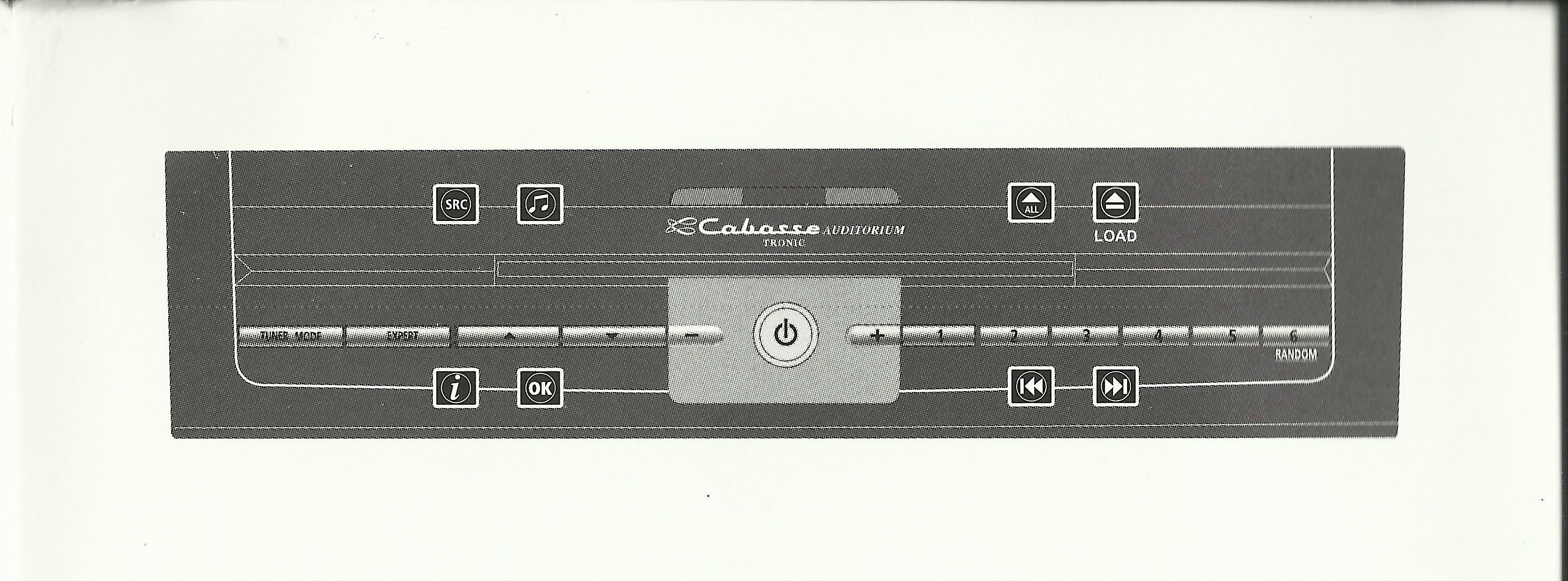

voici un extrait de la notice expliquant l'insertion et l'éjection des CD dans le changeur de planche de bord:
Représentation du changeur:
Manipulation pour charger/décharger les CD:
Désolé pour la qualité mais je n'arrive pas à avoir une image plus nette.
J'espère que vous arriverez à comprendre le mode de fonctionnement de l'appareil malgré tout.
Sinon communiquez-moi votre adresse e-mail en MP et j'essaierais de vous envoyer les images en .PDF
