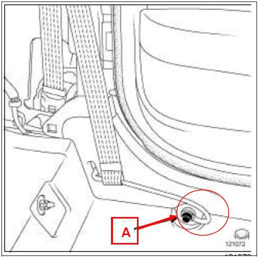

Bonjour et bienvenue
ça peut venir d'un câblage endommagé
Vérifie ça au point d'accroche de la ceinture avant droite

Bonjour Rpm91 et merci pour ta réponse et ton schéma . Je dois donc enlever le capitonnage qui se trouve à cet endroit et vérifier l' état du câble? Est ce un problème qui survient fréquemment sur ce modèle ? Merci

Message Mer 19 Aoû, 2015 16:06:17
Oui et oui :wink:

Bonjour , je reviens vers vous pour le problème de jauge qui clignote en permanence. Un soucis pour enlever les caches plastiques, un peu peur de tirer trop dessus et de les casser! Comment procceder pour les enlever? J' arrive à voir tout de même les fils à cet endroit et ne voit rien d' anormal. Merci de vos réponses.

- vérification du point d'accroche ceinture avant droite comme indiqué par rpm91
