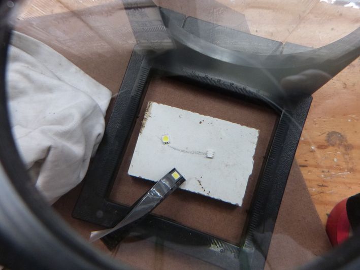

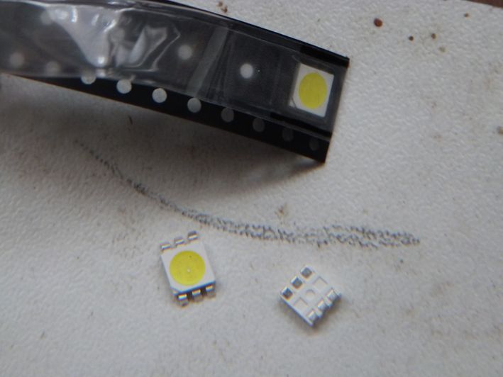

J'ai tenté de redonner une vie à un feu de jour. Déjà il faut arriver à dessouder avec une pointe fine sans cramer ce qu'il y a autour.
Les leds sont vendues au détail collées sur un ruban mais il faut savoir exactement à quelle genre de leds tu as à faire. Après il faut ressouder 6 pattes.
Puis voilà comment se présente la chose.
