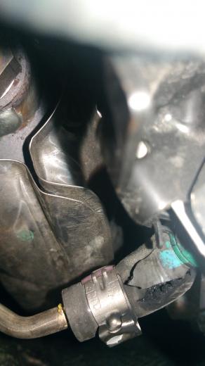

oui il s'est mit sur mon ODB il y a deux jours.
le capteur en question se trouve justement dans la prolongation de cette fameuse durite et si les gaz s'évacuent un peu par le trou le capteur finit par l'interpréter comme anomalie.
comme je disais le second garagiste hyper pro à lui meme évoquer cette chose là en me disant " et j'imagine que vous avez eu le voyant injection à contrôler qui s'affiche " bingo mais je répondu ; il avait l'air trés au fait de la panne et d'après lui c'est loin d'être isolé surtout avec le capteur a proximité.
il m'a meme dit qu'il n'était pas impossible qu'en achetant la durite le capteur soit aussi intégré ( ce fut le cas pour une ESPACe qui était venu semaine dernière pour la meme panne ) mais ca j'en suis moins sur je n'ai eu aucune trace sur les devis ou autre du coté " on vous offre un capteur en plus "

cyrille28240 a écrit:
A oui effectivement c'est pas la même chose 😁. Après ils t'ont dit qu'il fallait tomber le berceau? Franchement ça vaudrait le coup d'en faire un 3eme pour voir
voici la photo ; effectivement la durite se trouve aisément à la main par le eau.... je commence à penser qu'il a essayé de me prendre pour un gros jambon le type

Pour ma part, j'ai remplacé juste le coude en caoutchouc qui avait explosé.
Je n'arrivais pas a atteindre la partie a dévisser sur le collecteur d'échappement.
Bon bah il me reste un bout d'inox tout neuf qui je pense ne servira jamais.

Je n'ai pas eu de défaut puisque je n'ai fait que quelques kms avec cette durite percée.
La partie caoutchouc s'enlève facilement. Pour la remettre, j'ai mis un peu de salive sur le bout d'inox pour que cela s'emboite plus facilement.

Effectivement elle a beau trou. Moi ce qui me fait peur pour le changement c'est les 2 colliers qu'il fait manœuvrer a l'aveugle :cry:

et bien paradoxalement elle siffle pendant l'accélération mais pas tant que ça par contre il y a pas d'ambiguïté quand j'appuie il y a tout de suite le sifflement mais dès que je relâche les suppléments disparaît

Electron j'imagine que ce colis à desserrer tu l'as fait avec une simple pince plate n'est-ce pas pour ce client suite du Midi fier la part inox pour glisser l'embout effectivement c'est très malin et tout aussi efficace que n'importe quel outil
d'après le garagiste le fait que le message s'affiche c'est la faute qu'effectivement la craquelure est importante tant que je ne continue pas trop trop à rouler avec le capteur ne va pas trop prendre cher
maintenant si je traîne en longueur et que celui-ci déguste à force et bien faudra le changer
