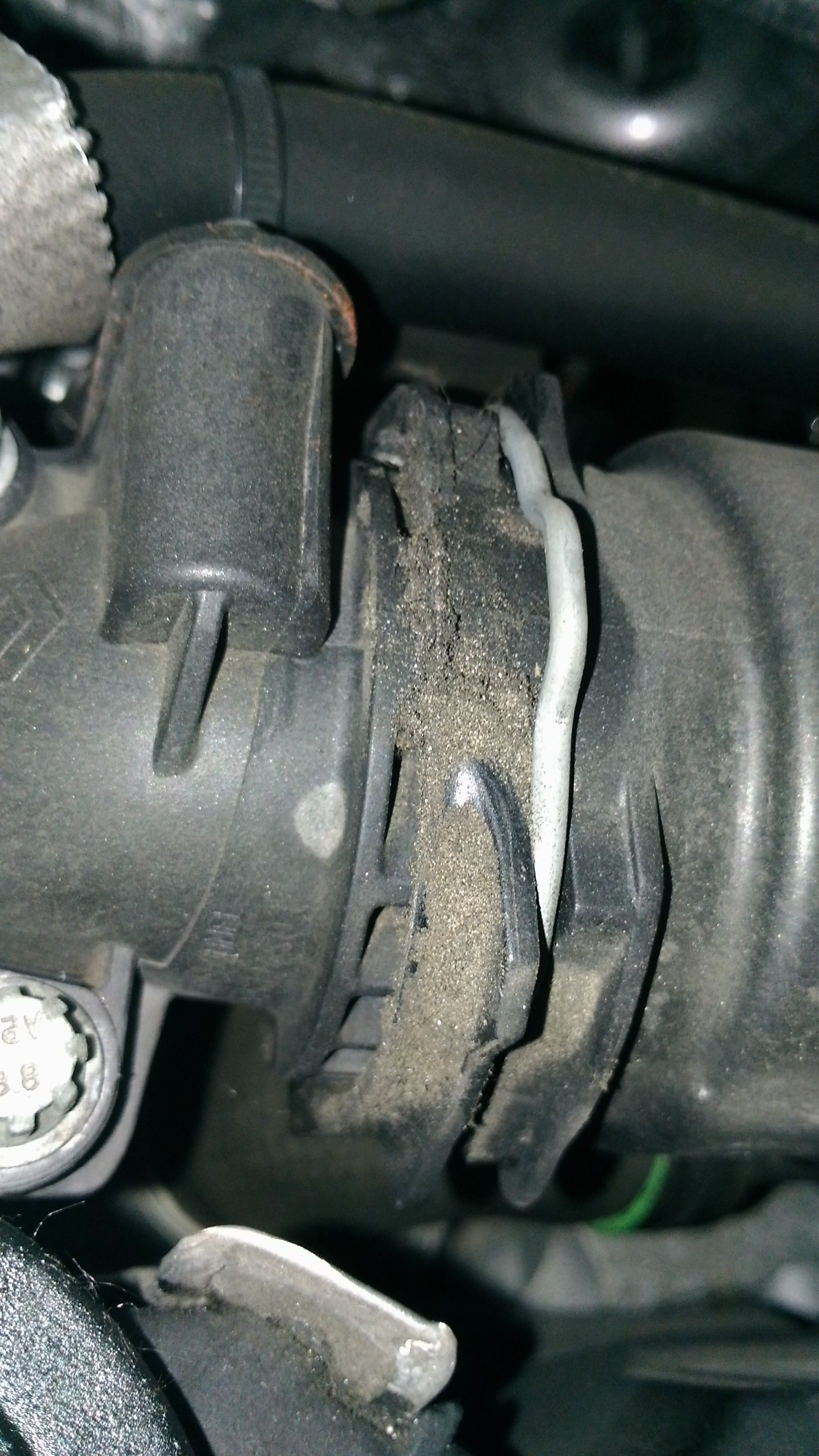

Bonjour le bruit vient de par la

Donc fuite de ce raccord à froid.
Regarde si tu as pas une crasse coincée entre les deux tubes

Bonjour, qu'entends tu par crasse coincée? J'ai regardé et rien vu a ce niveau. En revanche derrière le bloc moteur je crois que c'est la qu'il y a le turbo, j'ai essuyé de la poussière noir , pas énormément entre 2 raccords. Ce raccord est situé sous la baie pare brise. La voiture ayant bientôt 4 ans est ce normal d'avoir de la poussière a ce niveau?

Si la jonction n'est pas étanche, soit une des deux piéces s'est usée, soit une des deux est sous contrainte, soit un corps étranger est venu se coincer à la jonction.
Un peu de crasse près du turbo, c'est pas forcément problématique

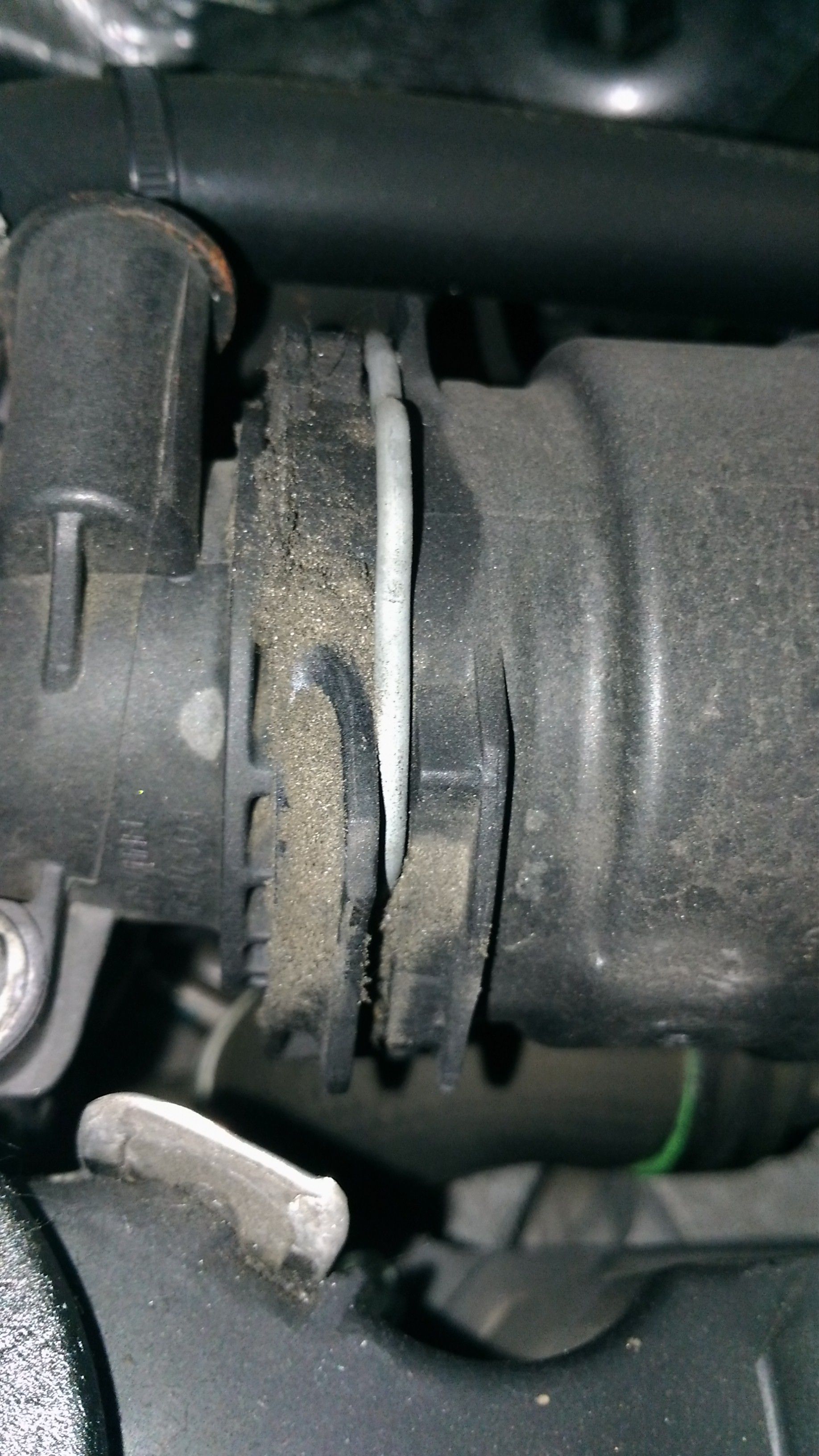

Bon je reviens vers vous , après examen ça vient de derrière le bloc moteur à l'endroit d'où le turbo est situé il est branché a une durite j'ai l'impression que c'est à ce niveau là , il y avait de la crasse . Je vais aller voir un autre garage Renault. Merci pour vos conseils

J'ai entouré la zone concernée il y a un raccord a ce niveau qui a de la crasse, le bruit semble venir de se secteur. Pas un sifflement aigu, plus un bruit sourd

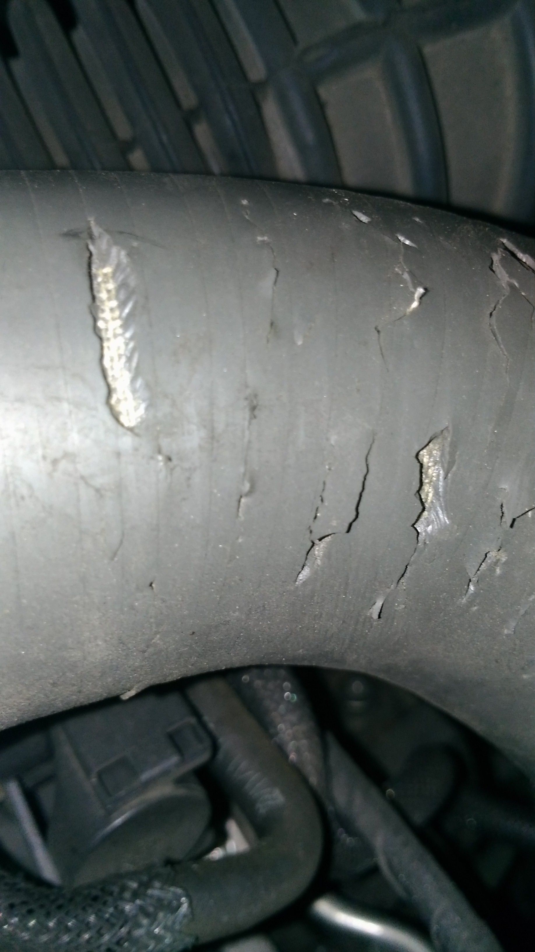

J'ai eu le même problème sur mon Scénic.
Au début j'ai eu peur que ce soit un problème de turbo et au final il s'agit du tuyau qui va du collecteur d'échappement jusqu'au capteur de pression.
Ce tuyau est composé d'une partie en inox et d'un coude en caoutchouc raccordé sur le capteur.
C'est ce coude qui se perce.
Malheureusement, Renault vend le tuyau complet (inox + caoutchouc) au prix de 135€.
Voilà, en espérant que cela peut aider.
