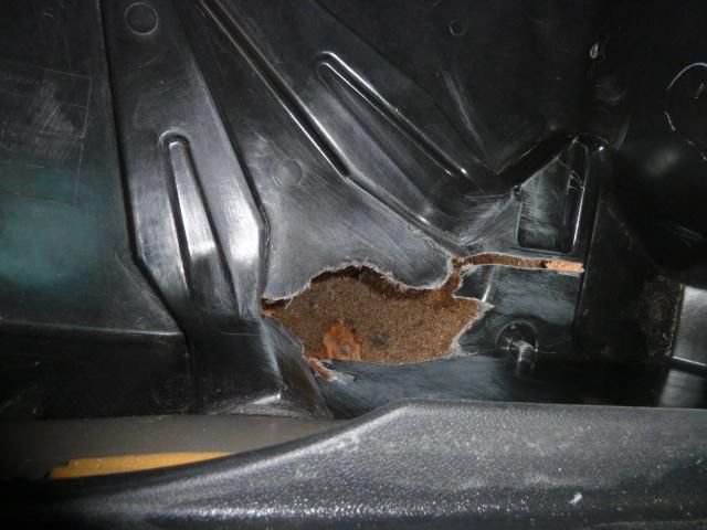

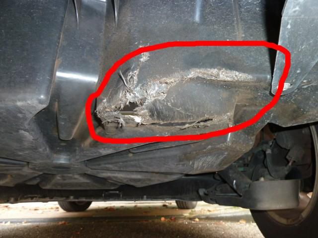

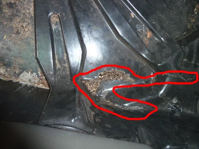

Message Sam 15 Déc, 2012 13:14:15
Voilà les photos une vue du dessus et une de dessous.
Vu l'endroit je suis revenu à la fibre de verre. Je vais en mettre plusieurs couches après avoir nettoyé le bac et dégraissé à l'acétone.

ax04530
Losange de cuir
Inscrit le: 03 Juin 2009
Messages: 674
Localisation: Sud 78
Message Sam 15 Déc, 2012 13:51:49
Haoué...
Tu ne nous avais pas dit que ça avait tapé dur !
Mais tu as du bol: aucun support de structure n'est touché, ce n'est que la coque du bac qui est démolie.
Ce ne sont pas des fissures mais des arrachements.
Bon le Blackson ça va être short, il faudrait envisager les solutions style de colmatage de terrase, soit film alu, soit mousses collantes.

PAT MULOT
Inscrit le: 10 Juil 2011
Messages: 2719
Localisation: Tarn & Garonne
Message Sam 15 Déc, 2012 17:02:23
çà ressemble furieusement à un recul dans une bite en béton.
Bon çà arrive à tout le monde ce genre de conneries.
Il faudrait pratiquement essayer de faire revenir un peu le gnon en pratiquant de l'intéreiur, coller quelque chose de costaud, et réparér en faisant une choucroute de fibre polyester(couper de la fibre menu menu) mélangé avec du mastic . Avant ponces les parties à recouvrir ou scarifier avec une pointe.
Je l'ai utilisé çà fonctionne bien mais si tu à une source de chaleur çà serait mieux car il fait frisquet maintenant. Attention aux émanations; çà prend les poumons.

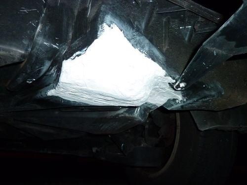

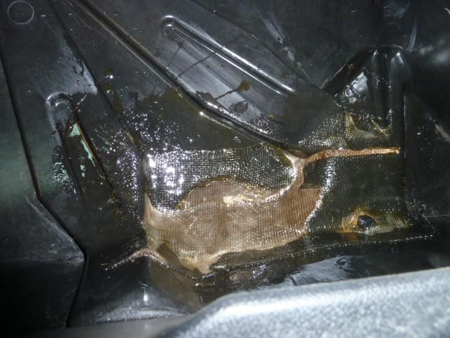

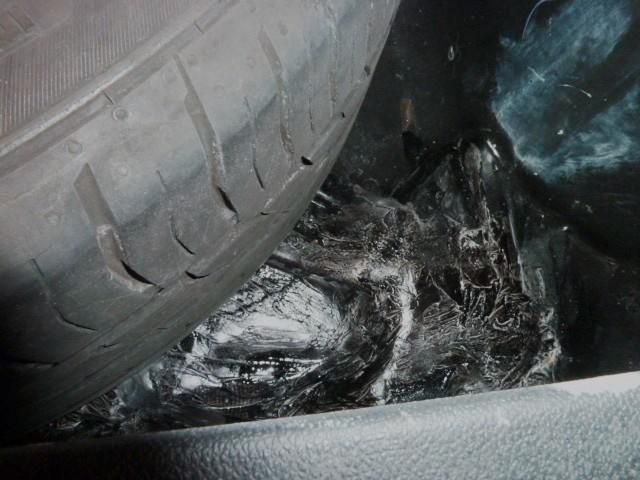

Message Sam 15 Déc, 2012 18:37:52
Bon eh bien c'est fini, c'est costaud, ça pourrait être mieux fini mais ça tient....
1) découpe à la scie et ouverture de la fissure à la rape à bois. Ponçage au gros des abords du trou et de la fissure. Nettoyage à l'acétone.
2) Badigeon à la résine. Pose d'une fibre de verre tressée (300 g m2) et badigeon. Séchage au sèche cheveux (connerie, ça décolle la fibre et bulles d'air).
3) ponçage des bulles à la râpe, badigeon de résine et pose d'une deuxième fibre tressée.
4) En dessous rattrapage des inégalités au mastic de remplissage. Séchage puis application d'un mastic de finition au dessus et en dessous. Séchage et peinture Julien pour carrosserie (2 couches).
Les photos sont pas terribles je n'avais plus beaucoup de lumière...
last_editDernière édition par Ionilo le Dim 16 Déc, 2012 13:14:43; édité 1 fois
Ionilo
Losange de Papier
Inscrit le: 07 Sep 2011
Messages: 86
Message Sam 15 Déc, 2012 18:42:55
J'ai oublié le coût de l'opération:
1 kit de réparation Norauto (résine +fibre) 17 euros
1 pot de mastic remplissage casto 9 euros
1 pot de mastic finition casto 9 euros
1 bombe peinture 19 euros
Total 54 euros, loin des 350 euros plus main d'oeuvre de REnault (le résultat n'est pas le même mais le portefeuille se sent mieux!)
