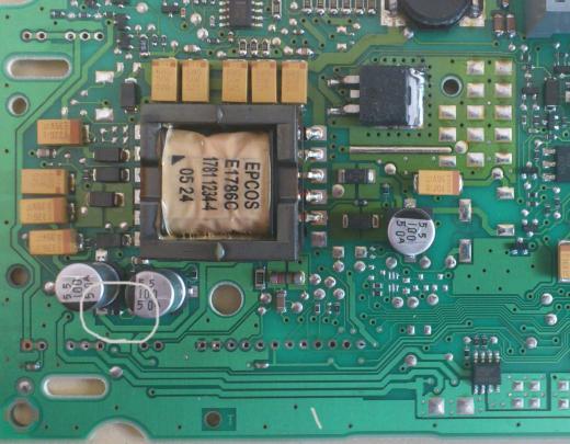

bonjour à tous !
voila, en dessoudant les 2 condo 100mf,j ai perdu le composant
situé entre eux.
sur la photo c'est celui entouré en blanc
si quelqu'un peut me renseigner sur sa valeur
merci les gars

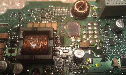

j'ai réparé mon compteur de scenic 2 qui clignottait, parfait pour cette période de noël, mais j'ai déjà un sapin à la maison.
Le problème est, qu'en le réparant, 2 composants se sont fait la malle.
Ils sont identifiés A et B sur la photo.
Pourriez-vous me donner les références de ces composants.
En vous remerciant par avance, et vous souhaitant de joyeuses fêtes.
Olivier
last_editDernière édition par tinod68 le Lun 22 Déc, 2014 02:41:26; édité 2 fois

bonjour
a tynod68 je t aurais bien aide mais sur ma platine
ces composants n'existent pas sans doute des options suppl.
par contre sur ta platine y a le composant qui m interesse
je suis toujours en rade
merci
