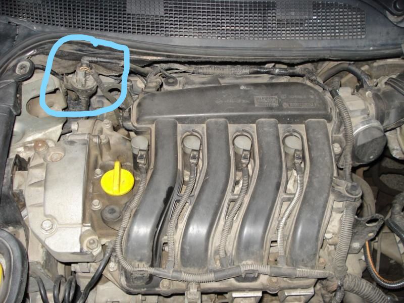

Donc pour le capteur d'arbre a came je suis allez voir ( oui c'est pas bien je vous est demander avant meme d'avoir moi meme chercher lol )
Du coup je l'est trouver en revanche je n'est pas du tout trouver le régulateur de ralenti :/

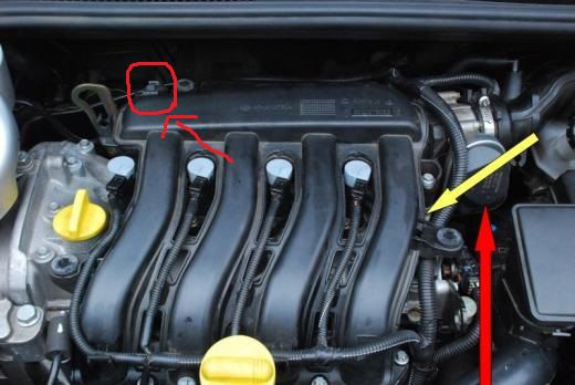

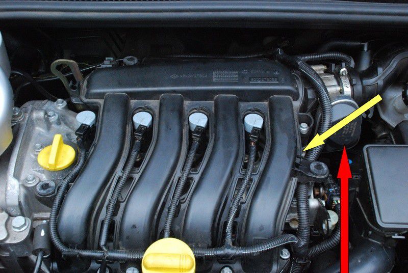

Quand a mon moteur c'est le même que celui la
Leluxuriant
Inscrit le: 17 Oct 2016
Messages: 332
Localisation: Bretagne
Message Ven 22 Juin, 2018 09:39
Ton moteur est soit un K4M762 ou 761 d’après le type que tu m'as donné, et je crois l’apercevoir sur l'image

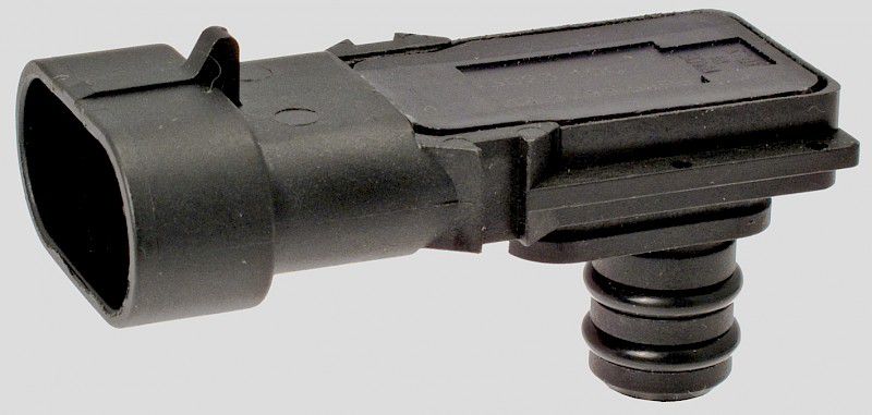

mon moteur c'est un K4M782 en tout cas c'est ce qui est écrit sur le moteur
et sa d’après ce que j'ai pu voir sur le net c'est le capteur de pression d'air quand je l'est démonter sa resemble a sa

Je vais essayer de me procurer un multimètre dans la journée pour tester le capteur arbre a came déjà voir si c'est sa même si je doute :/ et pour le régulateur de ralenti vers l'endroit que vous m'avez indiquer pour le régulateur j'ai un truc mais je ne sais pas ce que sais. j'essai d'envoyer la photo de la pièce en question vous pourrais peut être me dire ce que c'est et surtout c'est peut être sa le régulateur mais bon sa n'a pas vraiment la tête des régulateur que j'ai pu voir jusqu’à présent.
Aymcel
Inscrit le: 21 Juin 2018
Messages: 14
Localisation: biganos
Message Ven 22 Juin, 2018 10:35
Voila c'est la pièce qui est entourer je ne sais pas du tout ce que sa peux être mais je doute vraiment que ce soit le ralenti ...
par contre ce n'est pas mon moteur vu que je n'est pas réussis a envoyer la photo sur le forum mais sa ma bien l'air d être le même.
