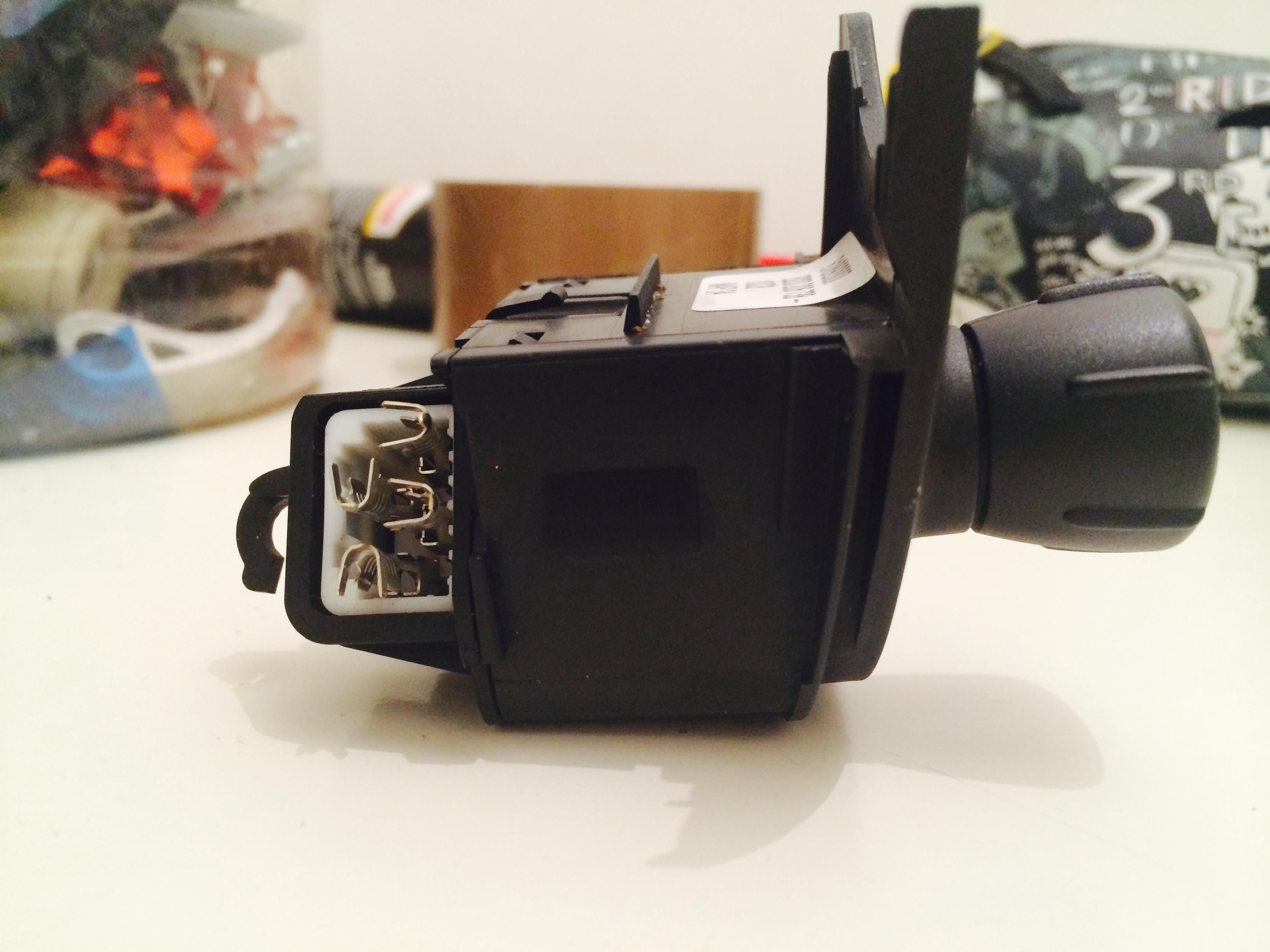

Je voudrais mettre le regulateur de vitesse et mon scenic n'est pas pré-cablé, j'ai changer le comodo et le contacteur pour mettre un comodo avec l’interrupteur, j'ai également changer mon volant et airbag d'origine par un volant équiper du bouton.
Vu que mon véhicule n'est pas câbler, comment je pourrais brancher le régulateur de vitesse?

J'ai bien le comodo avec le contacteur et la commande sur le volant.
Le comodo du régulateur de vitesse n'est pas brancher car mon véhicule n'est pas pré-cablé du coup j'ai vu un site qui vend le faisceau spécifique par contre je ne sais pas si celui ci pourrait s'adapter à l'interrupteur d'origine puisqu'ils vendent leur propre comodo.
Si quelqu'un à une scenic 2 non pré-cablé comment je pourrais câbler mon véhicule?

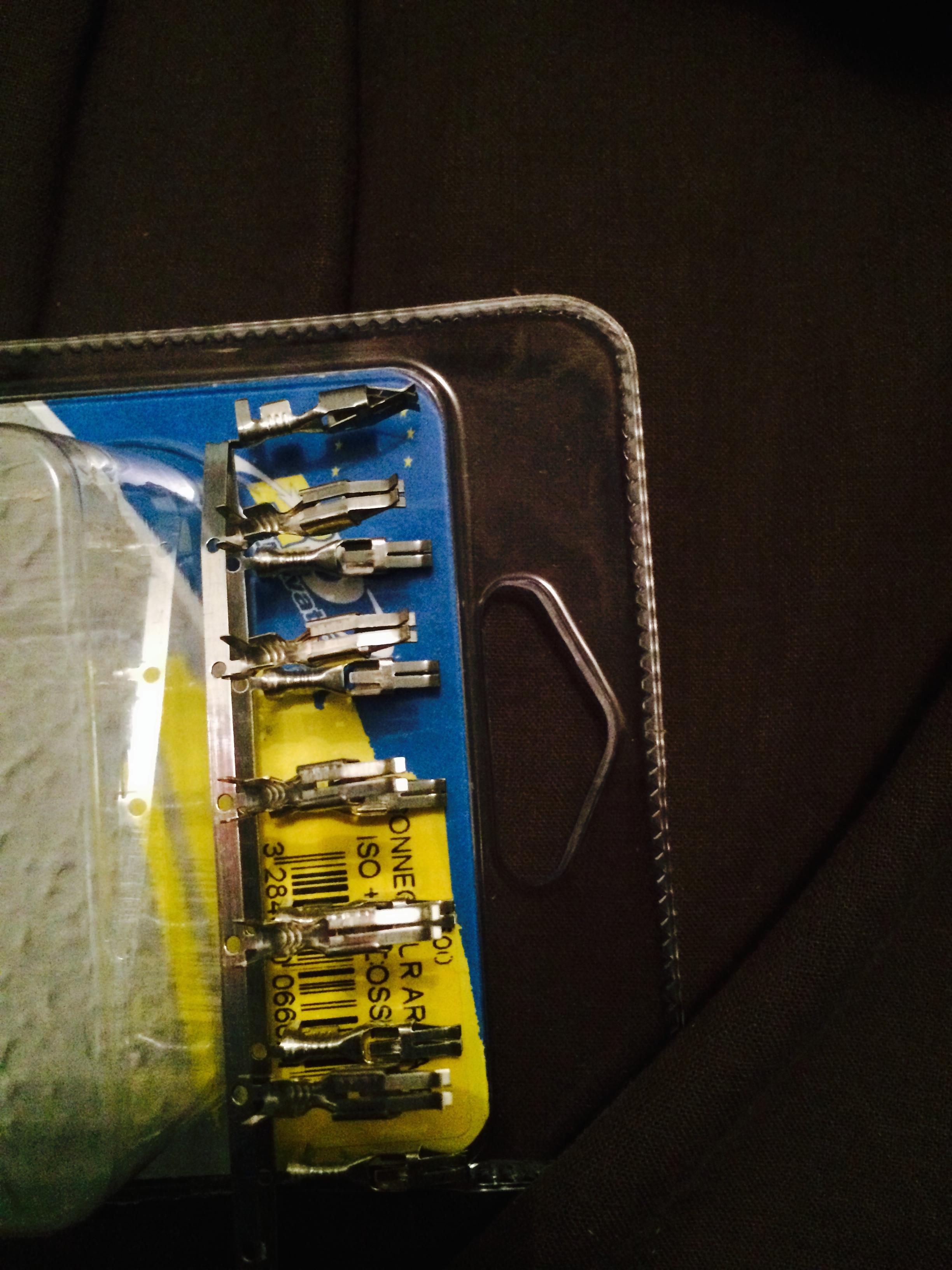

Bonjour, j'ai trouver ça à Autobacs pour brancher les fils sur le comodo
Combien de fil est nécessaire pour réaliser le branchement 4 ou 5?
Il y a t-il besoin de fil de couleur spécifique?

Il faudrait que tu regardes dans une RTA pour voir ce qu'il y a comme fils entre le compartiment moteur et l'habitacle.
Sur ma laguna, j'en avait mis 5
* 2 fils pour les boutons de volants (qui sont un joystick chez moi)
* 2 fils pour le commutateur Régulateur/Limiteur (amène du 12v)
* fil du contacteur de pédale (mise à la masse par le contacteur)
Voir si les branchements sont similaires sur le scenic.

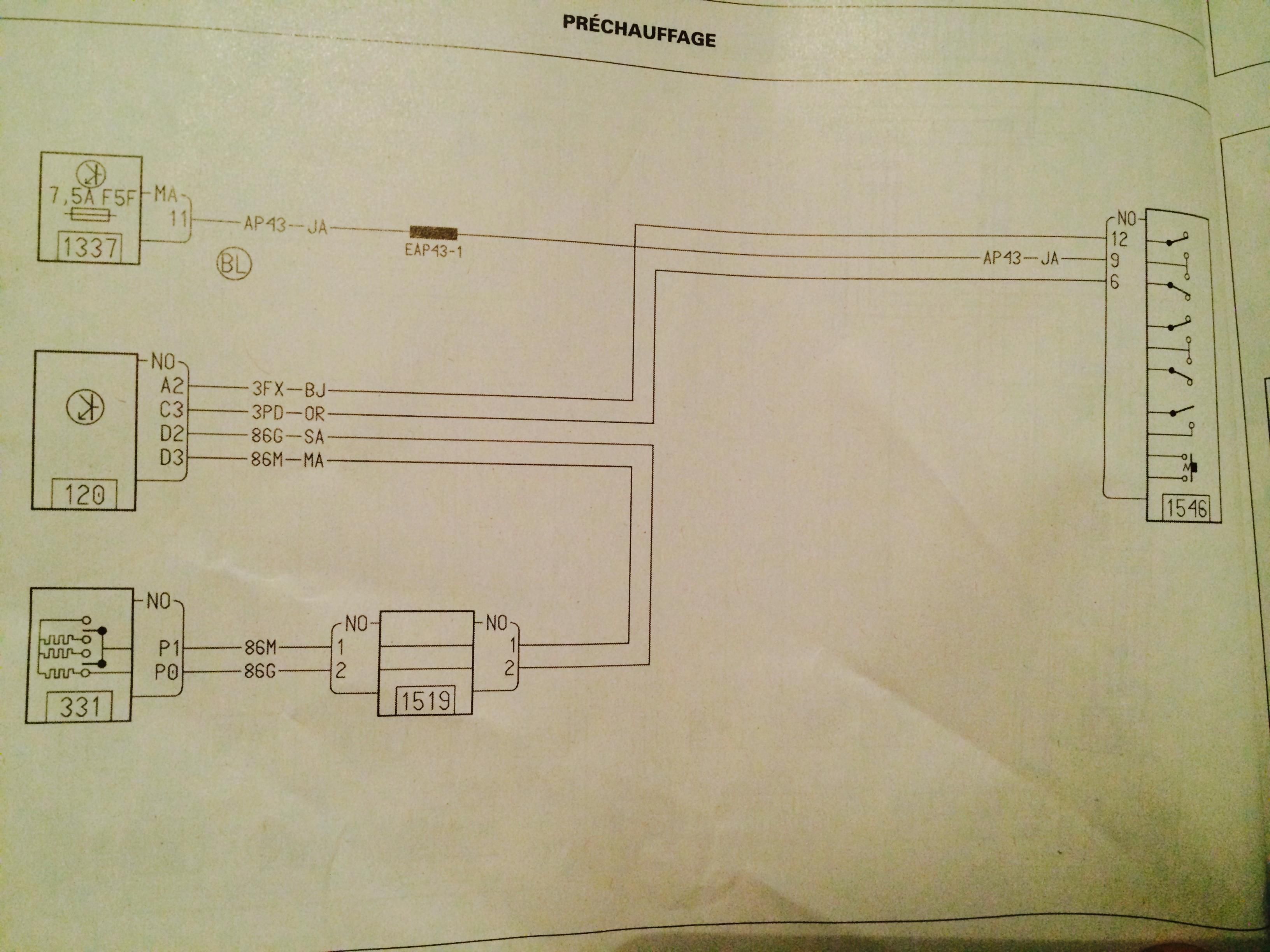

Bonjour, voici le câblage de la scenic 2 dans la RTA j'ai acheter la revue en magasin.
Je suis un peu perdu.
Impossible de trouver en casse les connecteurs du calculateur ils ont pas de scenic en casse.
J'ai regarder ton topic j2c la scenic est un peu déférente.
Jean

Effectivement, je suis surpris, sur ce schéma, il n'y a pas le contacteur de pédale de débrayage.
Je ne suis pas sur qu'une prise de scenic te sera utile, il te faudra quand même couper des fils pour brancher tes 4 fils.
Essaye de voir s'il n'y a pas la prise 120 impactée sur un autre schema.

Il manque une info,
La pédale de débrayage va sur C4 de ton calculateur d'injection (120).
Je suppose que ton schéma est pour une BVA.
Le schéma que tu as me semble clair quand au cablage.
2 fils pour le bouton Régulateur / Limiteur avec une alimentation + à trouver dans l'habitacle
2 fils pour les boutons volant.
Il reste le fil de la pédale.. si ce n'est pas relié, seul le limiteur va fonctionner.
