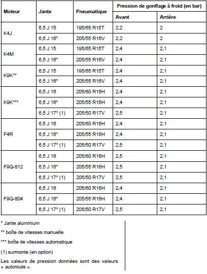

J'ai une question concernant une Renault Scenic II confort expression DCI 100CV que je possède depuis peu.
Voila, en me penchant sur les pneumatiques j'ai remarqué que l'indice de vitesse était différents à l'avant et à l'arrière. H à l'avant et T à l'arrière, ma question est donc la suivante : ai-je le droit de rouler avec un indice de vitesse T sur ce véhicule ?
Je n'ai malheureusement aucune doc technique pour me le confirmer. Merci d'avance de vos réponses.

Voir le tableau ci-dessous.
Votre moteur doit être K9K (1.5dci 100)

Super! Me voila donc rassuré.
Merci beaucoup pour votre rapidité et pour la qualité de l'info.

attention quand même car généralement les pneus "neige" sont généralement d'un indice inférieur aux pneus été .... (voir la notice du véhicule)

Si je ne me trompe pas légalement tu as le droit de monter des pneus hiver de l'indice de vitesse immédiatement inférieur à la monte "normale", mais ce n'est valable que pour les pneus hiver.
Et tu as parfaitement le droit de mettre des pneus d'indice supérieur à celui donnée par le constructeur.

Comme je l'ai déjà écrit à plusieurs reprises, on peut descendre de plusieurs indices de vitesse avec les pneus hiver.
Autocollant indiquant l'indice de vitesse à avoir en évidence sur le volant ou le tableau de bord.
Voir arrêté du 24 octobre 1994 modifié qui en est encore au pneus "Q"
