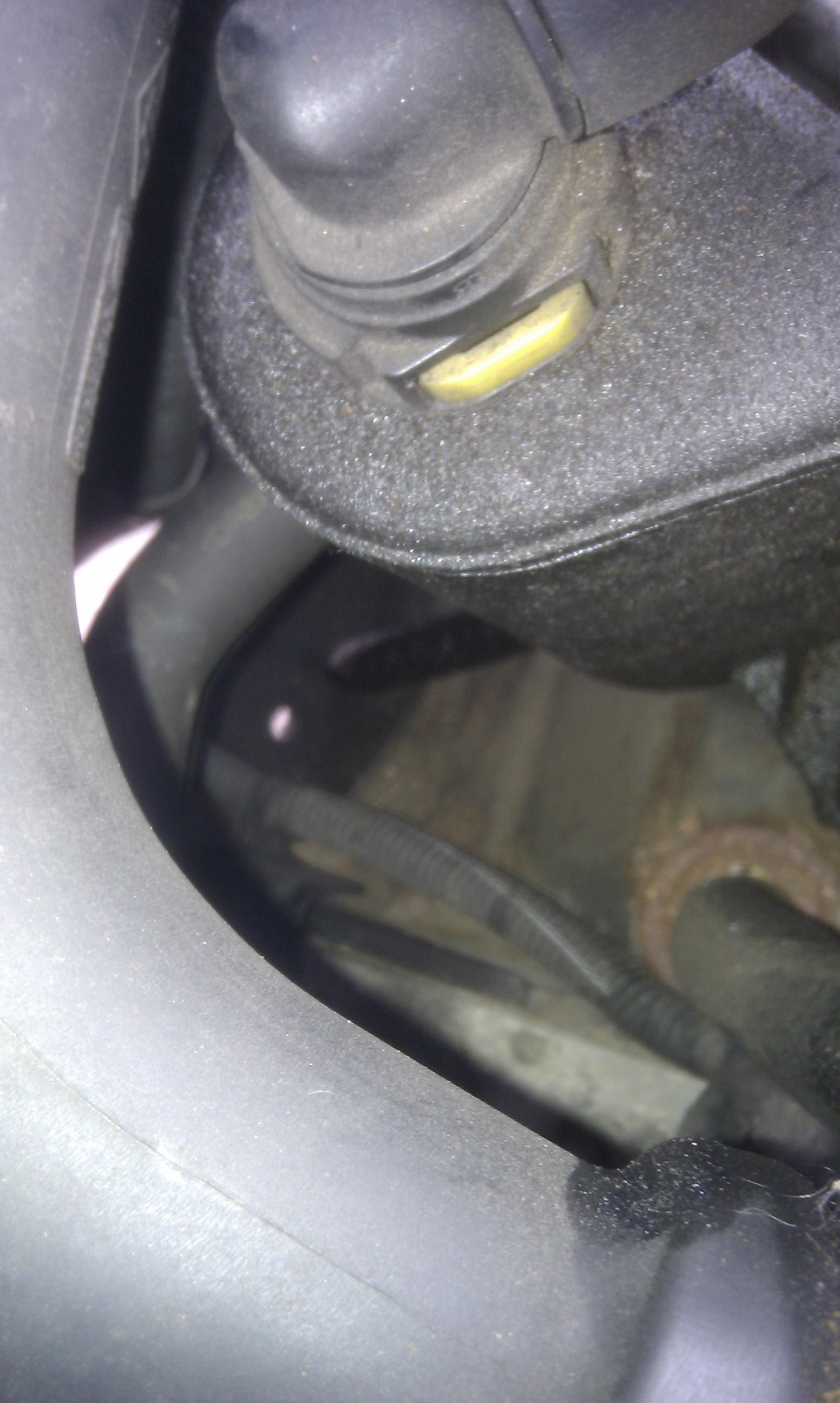

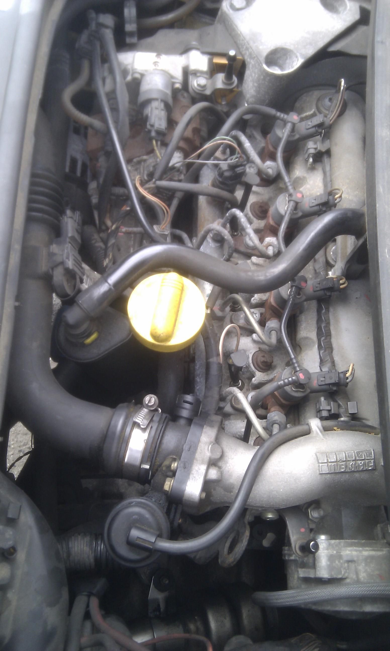

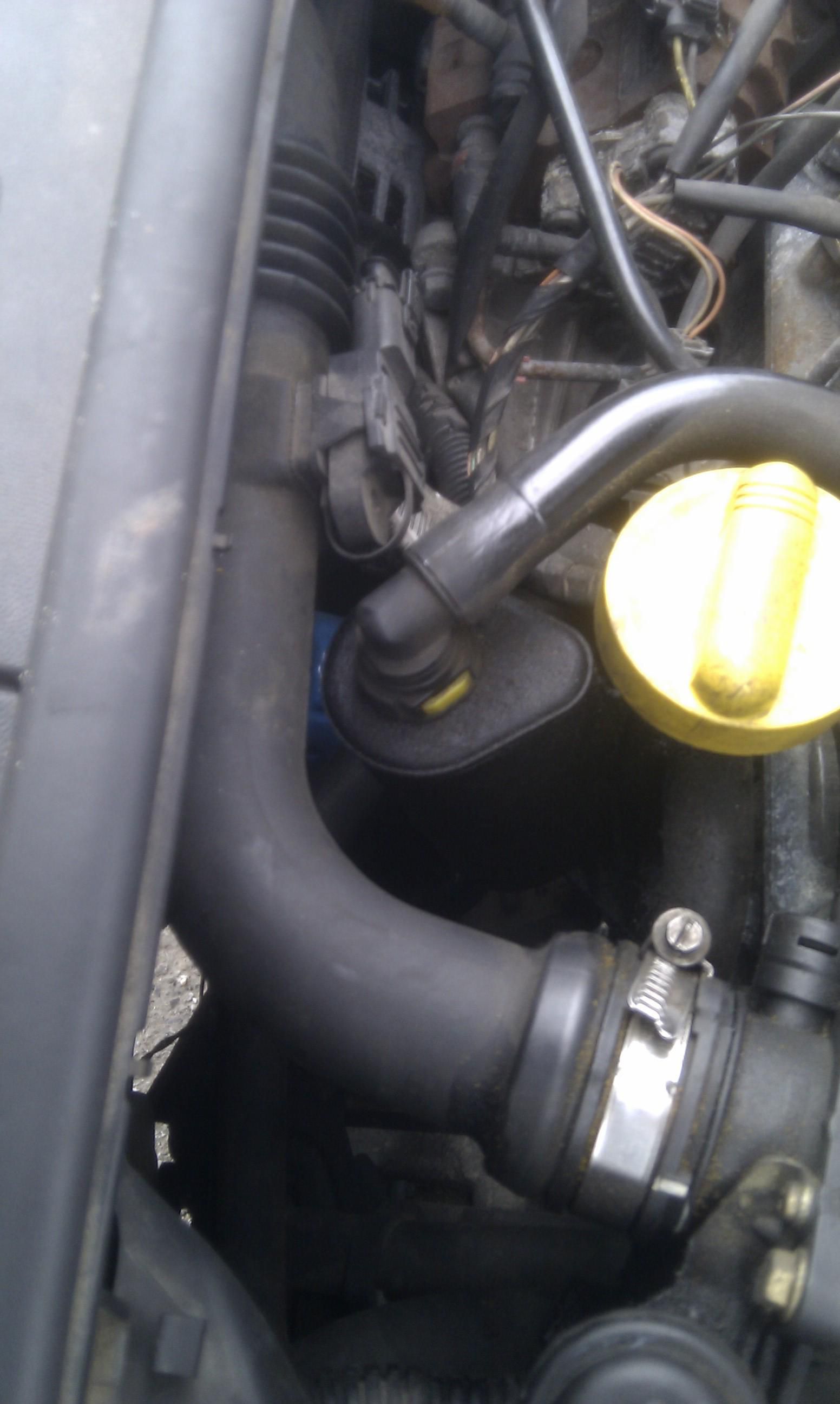

Sur mon scenic 2 1.9dci, j'ai une importante fuite d'huile
(2 litres tous les 1000 km environ)
Je suis à peu près sur que ce n'est pas le turbo
(il a été changé, je ne fume pas bleu, et les fumées d'échappement ne sont pas vraiment grasses)
Je pense qu'il s'agit d'une fuite, mais je ne sais pas d'ou...
Quand j'ai enlevé le cache plastique sous le moteur, j'ai vu qu'il y avait pas mal d'huile qui suintait le long du moteur,
ça venait de derrière, côté habitacle.
De plus, sur le haut du moteur, j'ai plein de "crasse" huileuse tout autour du décanteur et même plus à droite,
sous le "poumon" a droite de l'admission d'air du turbo...
Je mets les photos si ça peut vous aider à diagnostiquer ma fuite :

salut
dsl mais sur les photos je ne vois aucune fuite d huile
juste des suintements
