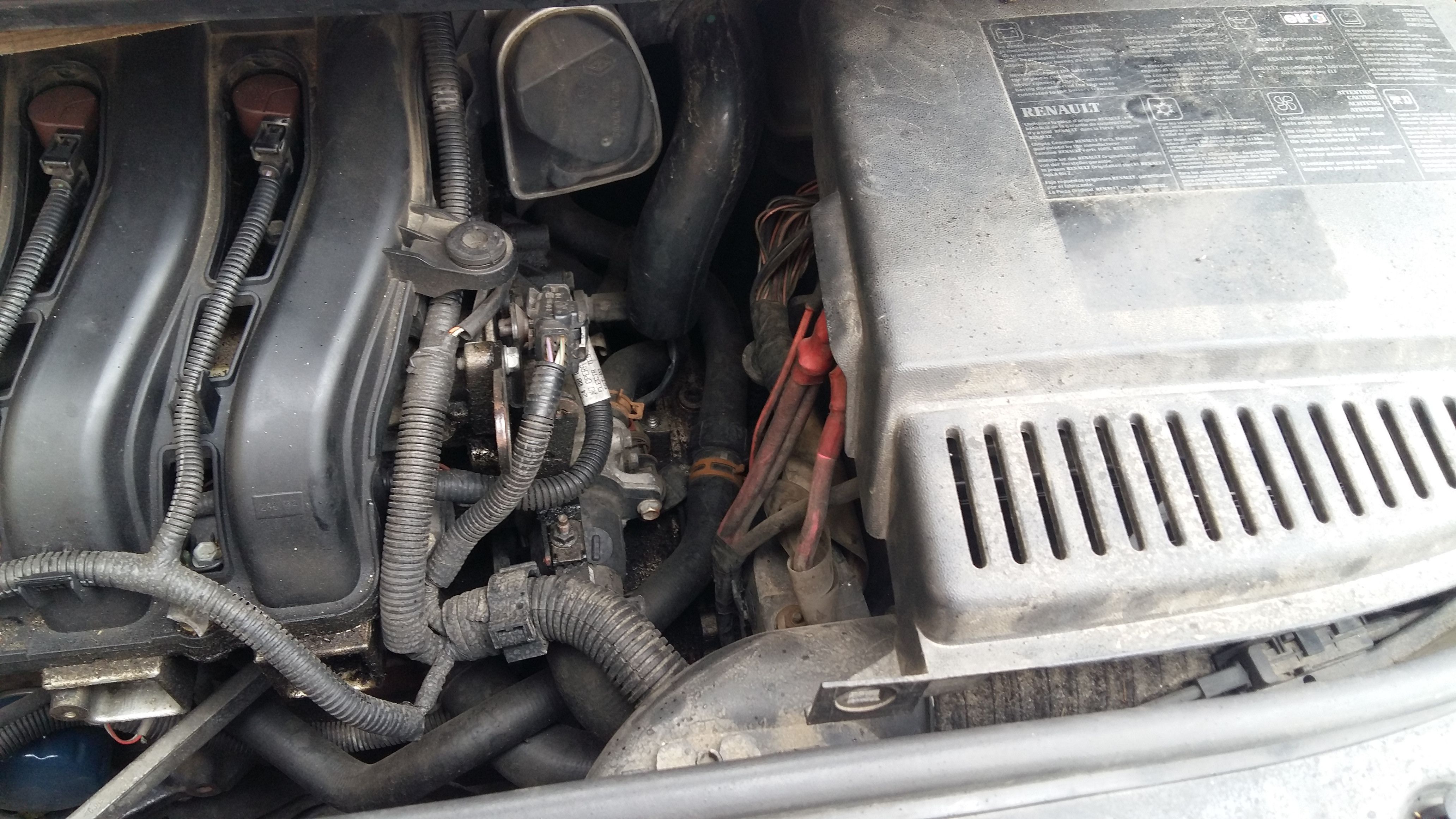

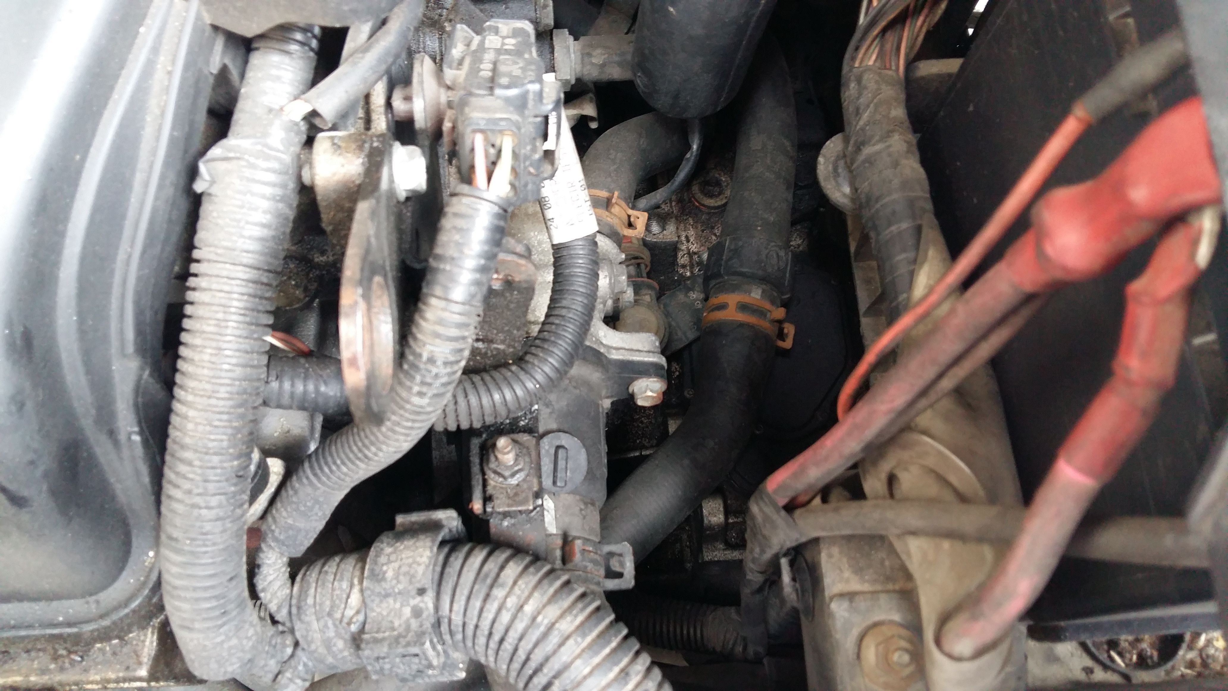

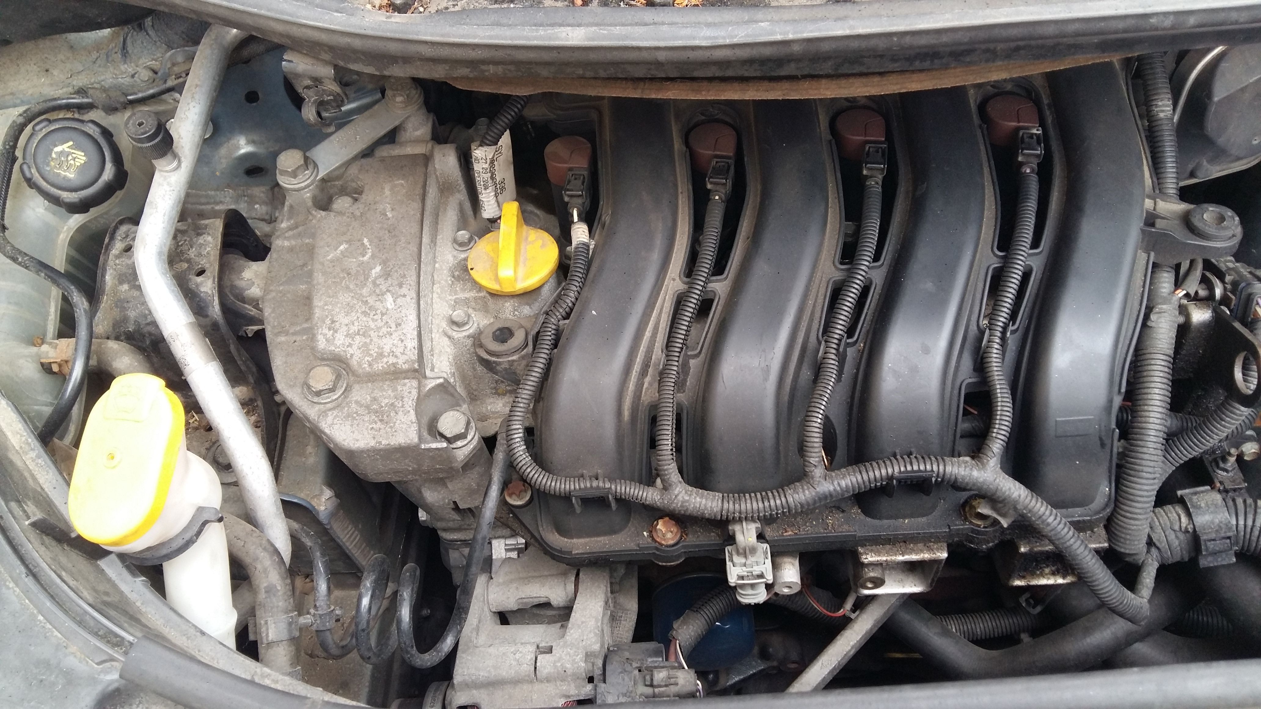

je vous poste des photos du moteur...au cas où !!
clic pour agrandir clic pour agrandirclic pour agrandir

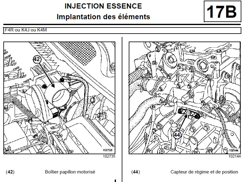

:pense: j'ai pas vu de distinction dans la doc pour la BVA donc il doit être au même endroit que les BVM (K4 et F4 identiques)
donc le capteur plonge (~1cm) dans la cloche d'embrayage proche de la jonction Moteur / boite
repère 44
par contre il y a plein de choses au-dessus et vu la place sous le capot d'un scénic .... bonne chance

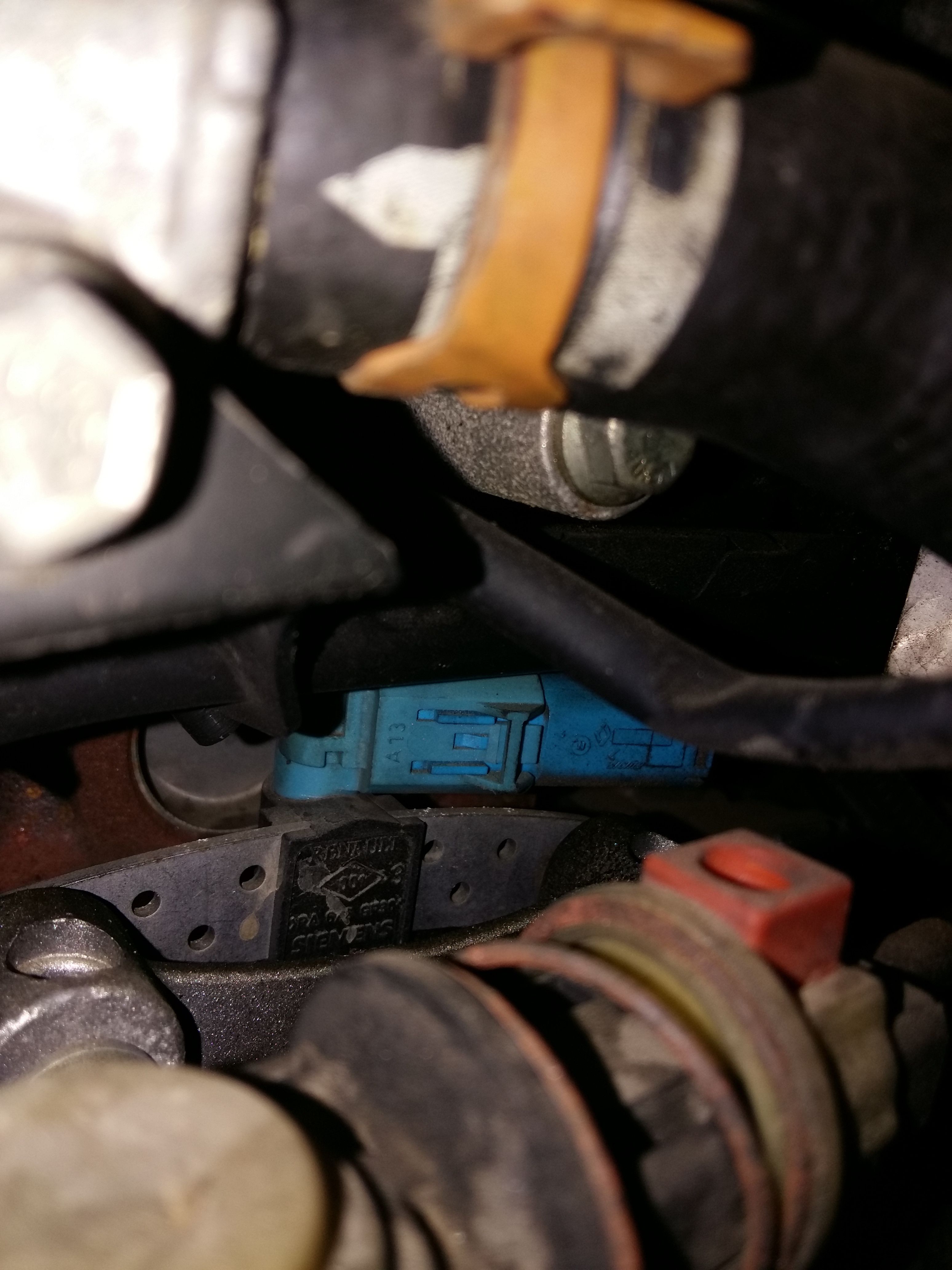

Si je ne me trompe pas, le capteur PMH est juste en dessous de son connecteur bleu ?
Vu que le connecteur est bleu j'en déduis que le capteur et le faisceau on déjà été changé?
du coup je vais vérifier mais je doute qu'il soit encrassé....
bon, démontage de batterie en perspective, et je vais voir pour le papillon au cas ou ....
Inscrit le: 30 Juil 2008
Messages: 14007
Message Dim 13 Aoû, 2017 17:07:53
Oui pour le capteur et pour le démontage de batterie
Aucune idée pour la couleur du connecteur (mais il a pu chauffer ou s'oxyder)

Pfuou...
Bon' il faut retirer la batterie, le porte batterie qui est dessous,
Une espece de fixation..
Ensuite.. Dévisser le pmh cest un peu chaud mais ça va.
Retirer le connecteur, ça devient dur mais ça va..
Mais sortir le pmh de là... Sérieusement, il faut démonter le moteur ....

Message Lun 14 Aoû, 2017 11:55:17
normalement une fois ses 2 vis enlevée et le connecteur débranché (des fois même pas besoin de déconnecter si tu nettoies seulement le capteur) il suffit de tirer un peu vers le haut puis d'incliner (mais faut passer une main ou une pince)
