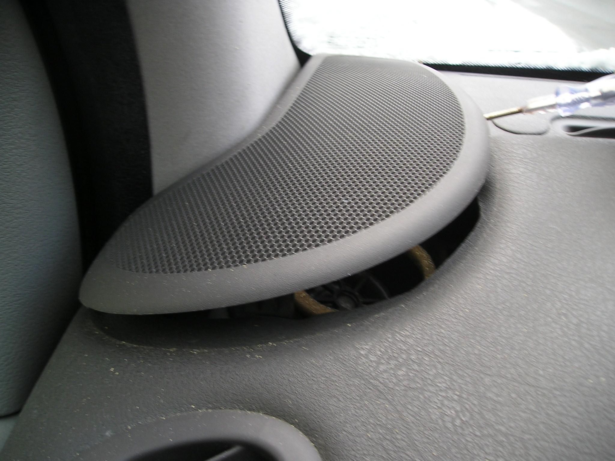

de-clipser les grilles de haut parleur gauche et droite sur la planche de bord
il y a 2 vis dessous qui tiennent la partie supérieure en revêtement souple de la planche de bord

Bonjour, pour déposer la partie supérieure de la planche de bord===> 3 premières photos

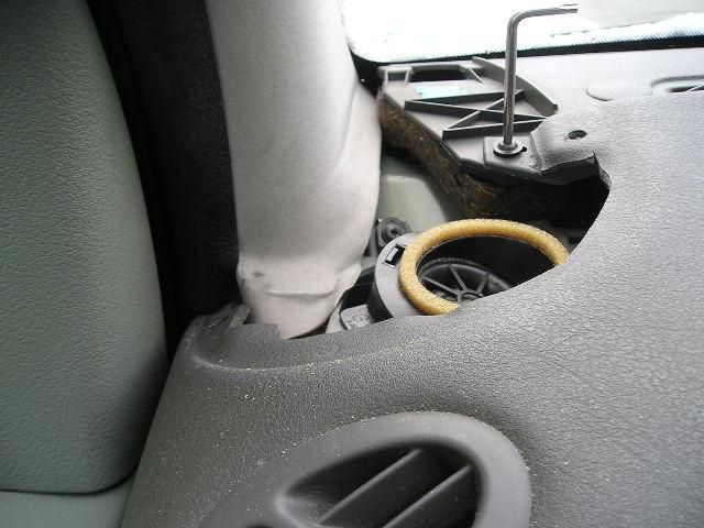

1: soulever les grilles des hp
2: devisser la vis de chaque coté (torx de 20)
enlever la casquette en la soulevant.

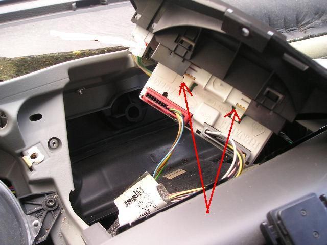

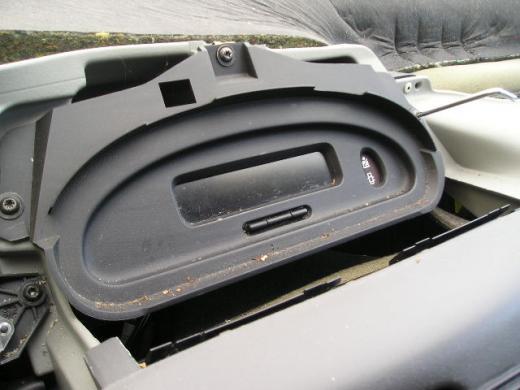

deposer l'afficheur 3 vis (toujours du t20)

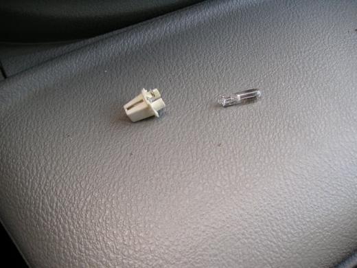

pour les ampoule se sont du type w1-2w
c'est un systeme a baillonnette
1/4 de tour
