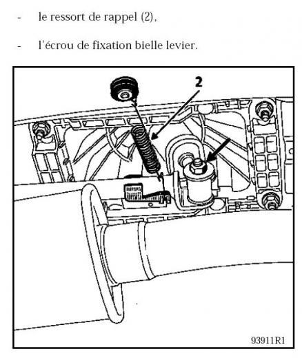

rpm91 a écrit:
Le ressort de rappel est sous le levier de vitesse (à vérifier échappement froid!)
tomi a écrit:
Un bon nombre de voiture avec le ressort cassée sans que celà pose problème . C'est juste une question de confort .
Je pense de toute façon faire une vidange avec au passage essayer un additif ( ca ne fera pas de mal et au point où j'en suis .... ) ... je suis assez d'accord pour ce qui est du ressort , je ne pense pas que mon soucis soit là par contre je pencherais plus pour la biellette ou un réglage de la tringlerie entre levier et boite ( si réglage possible ) ...
J'attends de recevoir ma RTA pour ne pas faire n'importe quoi ...

dam99
Inscrit le: 09 Sep 2009
Messages: 285
Message Mer 13 Avr, 2011 19:06
Bonsoir,
Encore une fois, je ne pense pas qu'il s'agisse d'un pb d'huile.
Pour moi, c'est un problème de rappel de la commande interne au point mort cumulé avec du jeu dans la tringlerie externe. Ce qui oblige à chercher un peu "son chemin" sur la ligne 3/4.
Une chose facile à vérifier, c'est le jeu au niveau de la flèche sans n° dans le schéma précédant. Les bagues caoutchouc (blanche ou rouge, cachée derrière la ronde et l'écrou) sont certainement fatiguée ...
Damien

dam99 a écrit:
Bonsoir,
+1
Bon, c'est pas comme si j'avais pas dix ans de mise au point boîte et embrayage dans les pattes........ :eyes:

santana6
Inscrit le: 16 Juil 2006
Messages: 117
Message Jeu 14 Avr, 2011 08:02
bonjour a tous.
ca ne coute rien, controle l'etat de ce ressort de selecteur sous la boite.
mon cas sur le lien ci-dessous. (necessite la depose du grand carter plastic sous le vehicule pour l'apercevoir)
http://www.forum-auto.com/pole-technique/section12/sujet537272.htm
