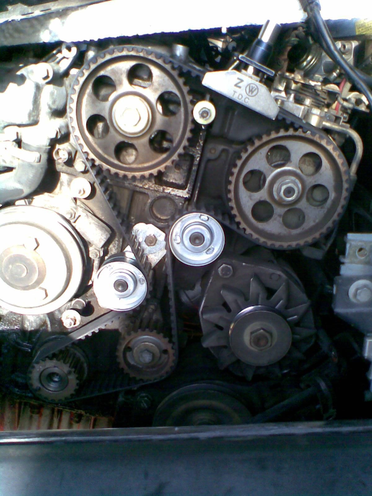

Bonjour a tous ! J'ai refait ma distribution sur ma R.21 diesel ph2 (moteur j8s ) avec un kit complet mais avec un galet tendeur sans le système de tension automatique (ressort). Depuis a froid elle boite et fume mais chaude elle marche correctement mais avec un ralentis élevé dut a une avance a la pompe superieure a l'origine apparement ! Pourtant elle est parfaitement calé . Un collègue m'a affirmé que la tension etait en cause et que cela modifiait le calage de pompe , la en fait elle serait legerement trop tendu ! qu'en est t'il ?

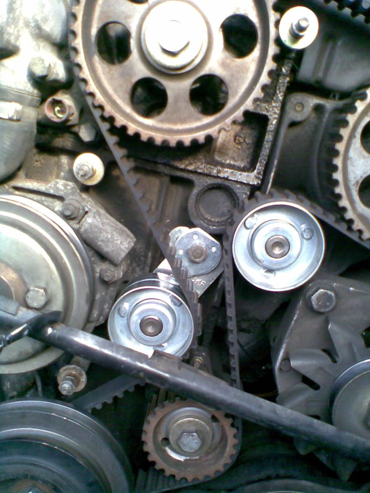

Bonjour ! Apres des bruit suspect au fonctionnement j'ai décidé de redemonter ma distri , et la surprise :o la courroie laisse un depot noir sur le galet tendeur (caoutchouc) et celui-ci est assez marqué ! en passant je reverifié mon calage , nickel de chez nickel , la tension pareil alors que se passe t'il ??? On dirait un problême d'alignement de galet . Pourtant j'ai l'habitude , j'ai fait de la competition en amateur en travaillant sur des bloc F , j'ai toujour fait l'entretient de mes autos comme celle -ci (distri reparations etc..) je pense avoir un niveau en meca acceptable et je suis plutot surpris du resultat !!! J'ai donc appeler mon revendeur de pieces ce matin et celui-ci m'a affirmé qu'il n'avait jamais eu de problèmes avec ces kit et m'a d'abord diagnostiqué un mauvais montage mais en insistant il m'avoue avoir eu des retour de ces fameux kit de chez GATES. Voila une photo du montage en question , il n'y pas dix façon d'enpiler ces pieces , si quelqun a déja eu a se confronter a cela qu'il méclaire parce que la ... Cette aprem j'ai rendez-vous avec le vendeur pour lui montrer tout cela ! :-/

Re ! Je reviens de chez mon revendeur de pieces avec un kit tout neuf !! L'échange s'est fait sans trop de problêmes , que faut il en penser ... :-? Il ne me reste plus qu'a remonter en priant ! :pense: Mais tout ça ne m'eclaire pas sur le problême avec la pompe ?? Si vous avez une idée je suis preneur :ouioui:

Il suffit de refaire le calage au comparateur de la pompe injection...comme après chaque remplacement de courroie de distribution.
Lors du remplacement de la courroie de distribution le calage de la pompe injection (ne pas confondre calage distribution et calage pompe injection) ne correspondra jamais à celui avec l'ancienne courroie.

Sur le J8S il faut attention à ce que la courroie ne frotte pas contre le carter de distribution, c'était ma hantise lorsque j'en faisait et deux fois sur trois je devais revoir que tout est bien monté. :peur2:

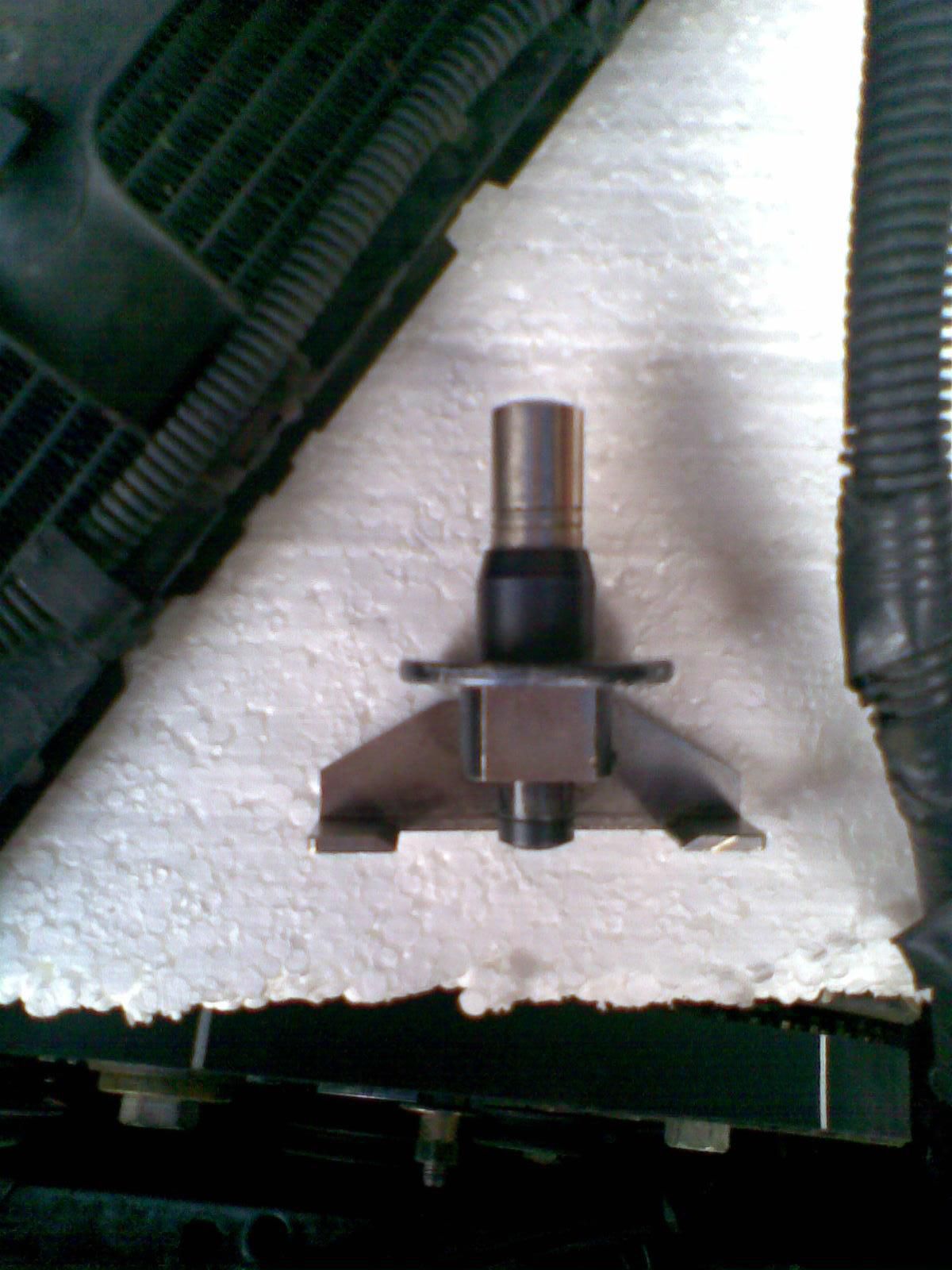

Voila l'outil en question , une fois en place il suffit de tendre et de faire remonter la pige jusqu'au trait le plus haut ( courroie neuve ) , puis faire tourner et controler ! J'avais quand même mesuré la position du galet de l'autre kit ainsi que de celui a remplacer au départ et tout concorde , donc mon montage etait a prioris bon. Je pense qu'il y avait bien un problême sur le premier kit! :pense:
