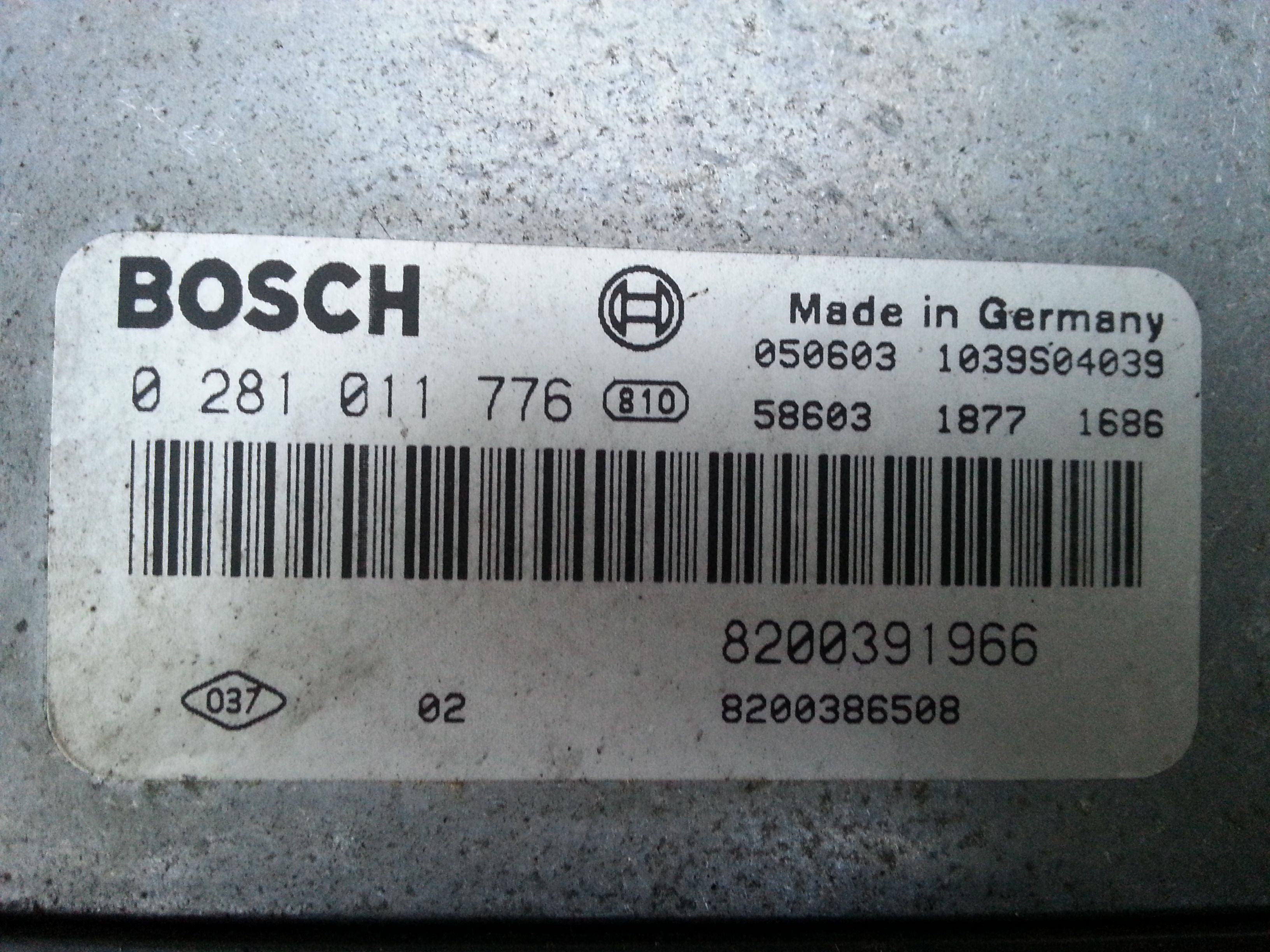

Je pense que le calculateur de ma Mégane 2 est HS (dci 1,9L de juillet 2005).
Ma première question est la suivante : n'importe quel calculateur de Mégane 2 1,9L pourrait-il remplacer le mien ou alors faut-il absolument respecter des numéros de série en particulier ?
Ci-dessous les numéros du mien :
Ma deuxième question : devrais-je passer chez un professionnel de l'automobile après avoir changé de calculateur ou n'est-ce pas nécessaire et/ou cela est-il différent si je tiens compte ou non du numéro de série ? Je veux dire par là : numéro de série équivalent donc peut-être pas besoin de passer au garage, numéro de série complètement différent donc nécessairement besoin d'aller au garage ?

Il te faut la même référence.
Attention, les cartes et l'Unité Centrale Habitacle sont liées à l'antidémarrage du calculateur moteur définitivement. Donc il faut prélèvement les 4 éléments.

Question électronique, je n'y comprends pas grand chose.
Que veux-tu dire par les 4 éléments ? 4 numéros en particulier ?
J'ai l'impression qu'il y a au moins 5 numéros de série ?
J'ai peut-être la possibilité d'avoir un calculateur qui possède les mêmes numéros suivants :
- celui commençant par 0 281
- ceux commençant par 8200 qui sont en bas à droite.
Il y a aussi :
- le 810 entouré
- le 037 dans son losange
- le 02 juste à côté
En gros, les numéros à droite du 810 entouré sont les seuls différents.
Est-ce bon ?
Merci.
Inscrit le: 17 Mar 2007
Messages: 49758
Message Lun 16 Nov, 2015 08:22:21
as-tu bien lu ce que rpm91 a écrit.
Tu ne peux pas monter un calculateur d'occasion dans ta voiture sans remplacer l'uch, et le verrou de colonne.
Le calculateur seul, même avec le même numéro de série ne marchera pas.

Donc si j'ai bien compris il faut que je recherche un kit comprenant l'UCH (que je ne connaissais pas jusqu'alors), le verrou (idem), le calculateur et les cartes ?
Inscrit le: 30 Juil 2008
Messages: 13060
Message Lun 16 Nov, 2015 14:02:09
Pour faire plus clair, le 4 éléments suivant d'une même voiture sont indéfectiblement liés
- calculateur habitacle (UCH)
- cartes
- verrou de colonne (d'après j2c, je en savais pas)
- calculateur moteur
Donc il faut trouver une auto avec les 4 éléments listés ci-dessus, dont le calculateur moteur a la même référence et le niveau de finition est le même (carte main libre u non, etc.)

cancdigo, désolé si ma formulation maladroite t'a agressée, ce n'était pas le but :( (d'ailleurs, je ne suis pas technicien auto non plus.. :()
J'avais peur que tu n'ai pas saisi les difficultés dans lequel tu te lances :)
Si tu arrives à trouver les 4 éléments (y en a qui l'ont fait sur ce forum ;))
Une valise te sera peut-être nécessaire, pour réactiver les options qui sont présentes sur ta voiture mais pas sur l'autre. (si par malheur tu n'avais pas trouvé pile poil la même finition de voiture)
Il faut également savoir qu'il existe 2 types UCH.
* bas de gamme
* haut de gamme
seul le haut de gamme est capable de prendre en charge le bas et haut de gamme. (si tu tombes sur une version privilège et que tu as une authentique, ça peut marcher.. l'inverse est mort d'office)

Mais pour en revenir à l'essence de ce post, ma voiture est une Luxe Dynamique. Ca me parait tendu car ça devrait être un haut de gamme si j'ai bien saisi !! Je croise les doigts, je touche du bois et je vais aller voir du côté des casses, peut-être que ... Et je vais me pencher sur les expériences de ceux qui se sont déjà frotté à ces 4 éléments sur le forum.
