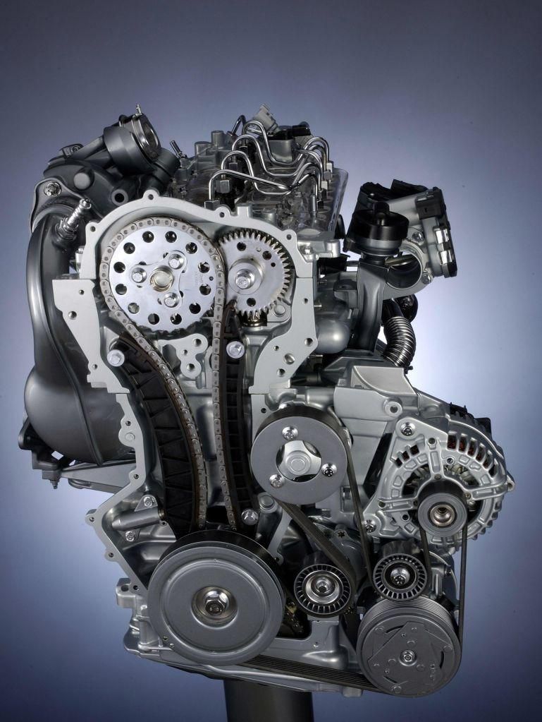

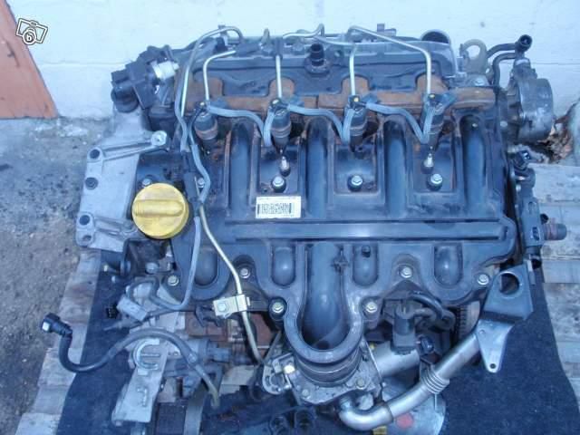

tech-agent
Losange d' Alu
Inscrit le: 20 Juil 2006
Messages: 1453
Message Mar 04 Jan, 2011 20:01:03
Toshiba65 ne confond pas le G9T 150 (2.2L) avec un M9R 150 (2L) ce ne sont pas les même moteur. :wink:
G9T:
M9R:
