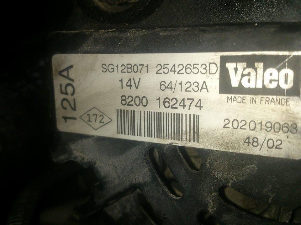

me revoilà je vient de faire des recherches plus approfondi et visiblement rpm91 tu a raison c'est bien le régulateur qui fait défaut mais je ne sais pas ou le commander pour l'avoir avec le 30 car je me marie et j'ai besoin de la voiture .
Je met les références de l'alternateur clic pour agrandir

oui je sais j'ai les voitures pour la mairie etc mais c'est pour repartir de la salle j'aimerai bien avoir ma voiture car la salle et a 60 km de ma maison mdr il y a bien des sites ou on peut acheter un régulateur j'en trouve sur ebay et d'autres site mais je ne sais pas si c'est le bon j'ai peur de faire une connerie =D
