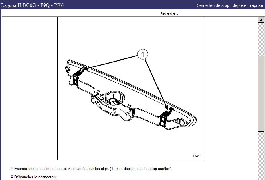

Pas sur d'avoir compris... Photo?

Attention avec le démontage de la ganiture, si tu ne pete pas les agaphes au démontage tu as des chances de les exploser au remontage. Egalement, les différents emboitements sont relou, j'ai le soucis sur la mienne (car depuis le temps avec le soleil ca s'est légèrement déformés) et du coup ca peux créer des rossignols digne d'un kangoo tolé !!

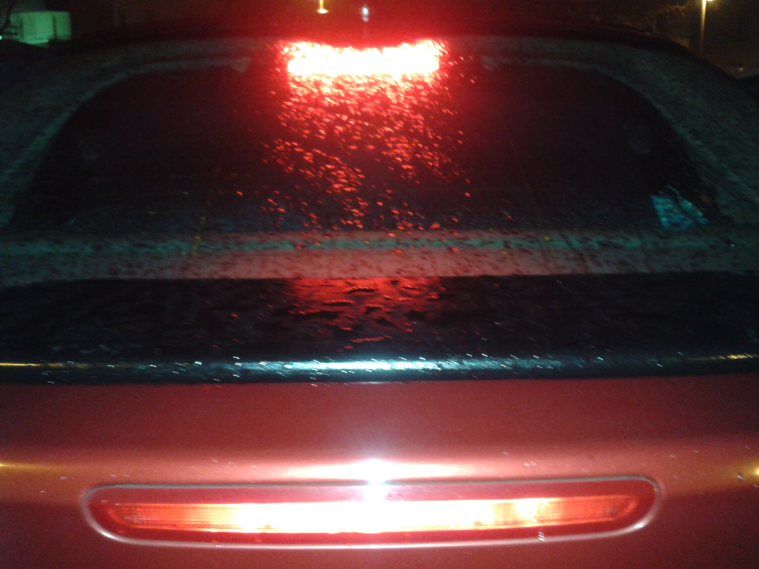

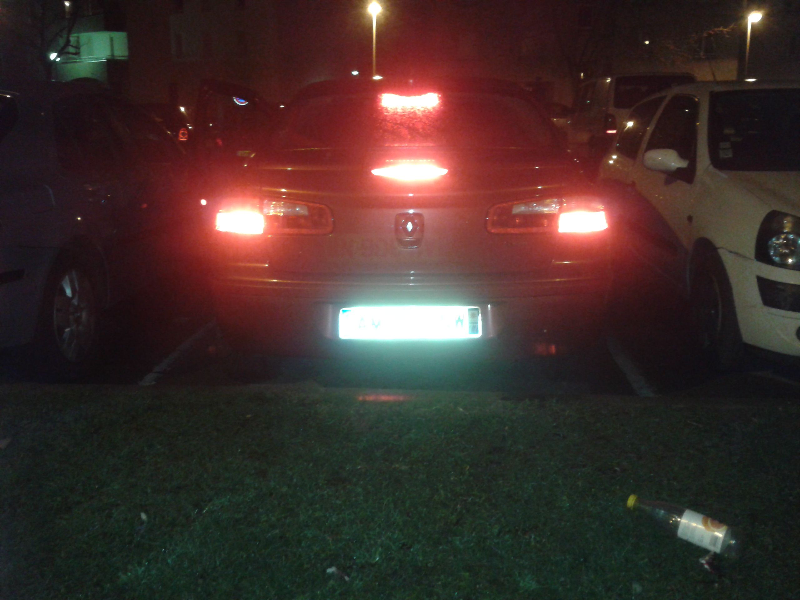

J'ai un feux stop d'une autre voiture qui s'ennuie donc j'aurais besoin de (vous pour m'expliquez si vous le saviez bien sur) comment pourrait-je le branché avec ceux du stop lors du freinage ???
Pour moi j'ai fait un branchement a la va-vite :lol: :lol: alors j'ai pris les deux fils du feux gauche (pour le stop) et quand je freine ilya le feux stop qui s'allume mais lors du clignotant gauche il clignote ? donc bizarre :cool2: :cool2:

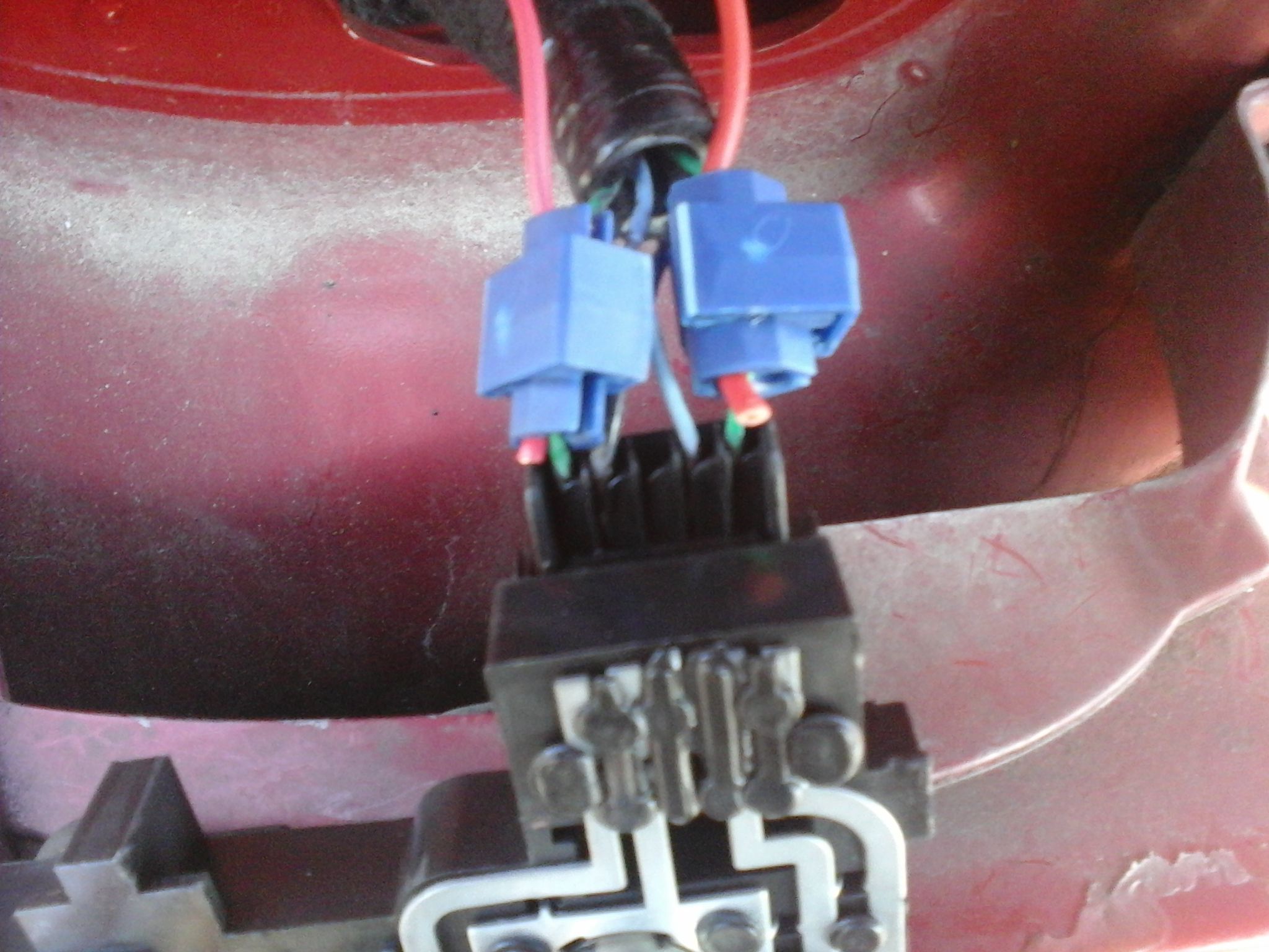

t'as une masse foirée. :wink:
attention, la mise en place du 3ème feu de stop est réglementée .. faut pas monter n'importe quoi n'importe où.
Et ne pas transformer ta voiture en sapin de noël mobile.. qui peut faire beau.. mais qui va embrouiller le mec qui te suit tellement y a de lumières qui ne veulent rien dire pour lui.
Tu as du foirer ton branchement, revois le cablage.

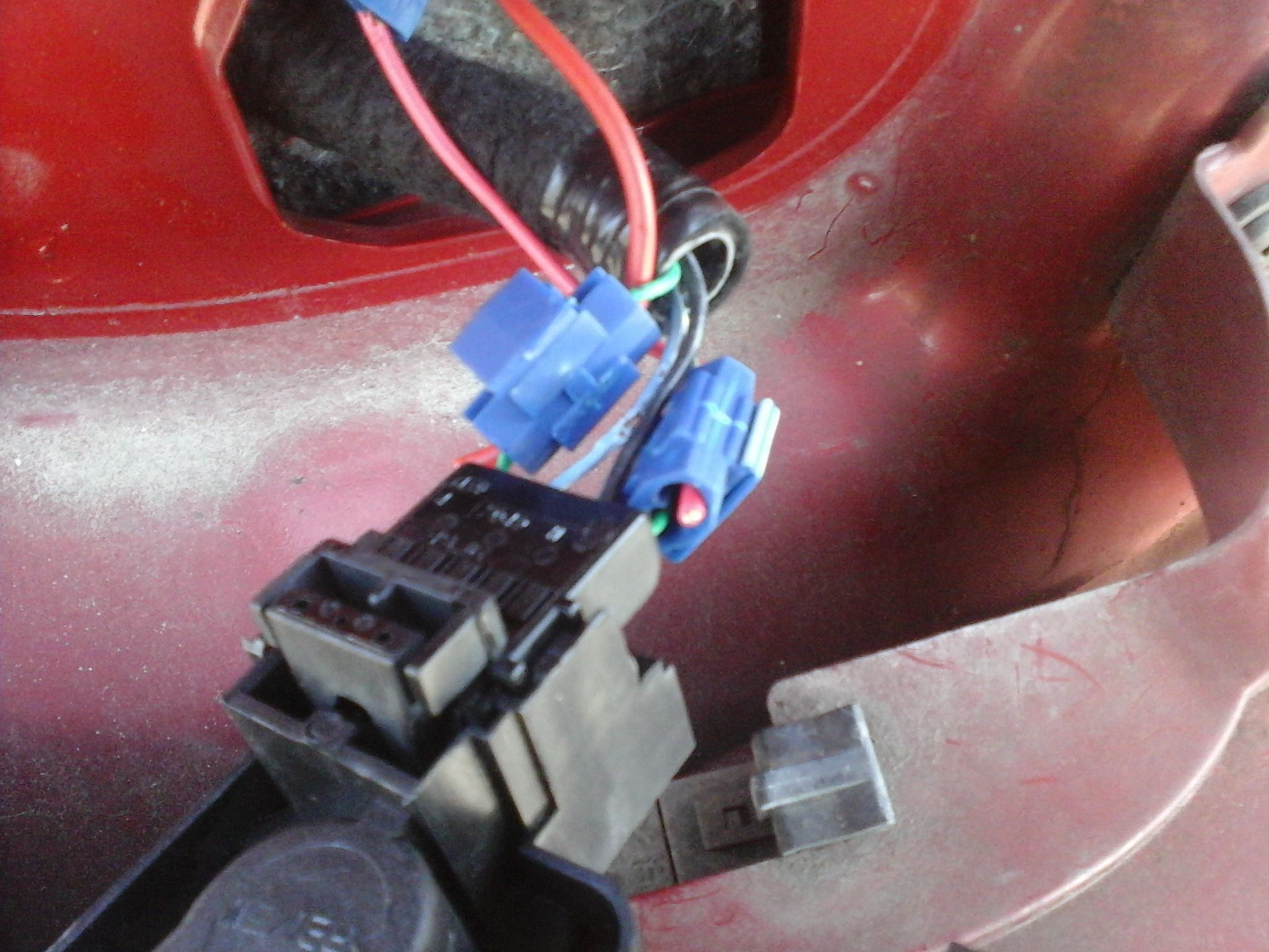

le cablâge je pense qu'il sois bon mais sauf que quand j'actionne le clignotant gauche il fonctionne en même temp (du clignotant) et quand j'appuie le frein il s'arrête lol donc il s'arrête de clignoté donc mis en stop
As ton avis la masse je dois prend sur la caisse ou bien je reste sur le feux ??
Dès le début voici la procédure que j'avais effectuer
- Les deux fils du bloc feux gauche pour le stop, j'ai prix c'es deux fils et là quand j'allume les feux il s'allume
- Et là pour le moment j'ai prix les deux fils de chaque côté et là le clignotant fonctionne avec le feux stop
mais quand j'appuie le frein il s'arrête

Message Jeu 12 Mar, 2015 09:07:54
non, il n'est pas bon, sinon tu n'aurais pas de sapin de noel quand tu mets le cligno en route.
fais une photo du branchement. sachant que les masses des platines de feux arrière sont TRES légères.. et ne supportent pas les branchements à l'arrache.
Comme dit pédro, la masse, tu la prends sur la caisse.

Désoler mais je n'ai pas pu prendre des photo du branchement mais pour vous expliquer la procédure que j'ai faite
- Le + j'ai prix du fils noir de la platine du feux
- l'autre fil j'ai laissé pour le stop
voilà
Et depuis aujourd'hui cela tout refonctionne le clignotant gauche etc... et franchement cela fait super beau quand on freine la nuit car le jour on ne vois pas trop celui de l'hayon car en ce moment il fait super beau chez moi donc voilà
encore un grand merci a ceux qui on peux m'expliquer la procédure pour le feux de l'hayon ainsi que les branchement :wink: :wink: :wink:
