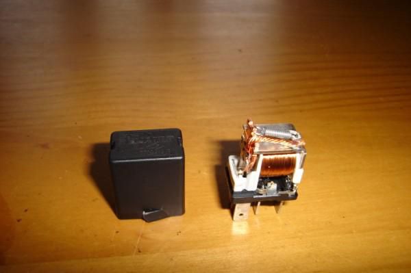

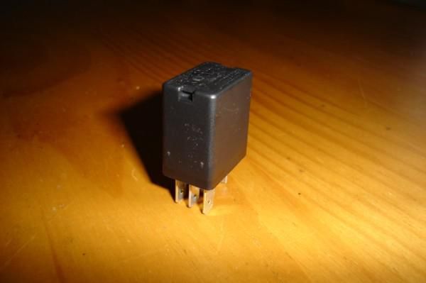

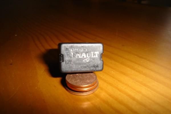

Les relais concernés sont sur l'UCH (merci la concession renault et leur doc) et en plus ils sont démontables donc si c'est bien l'un d'eux le fautif il ne sera pas nécessaire de remplacer l'UCH.
Ce jour remplacement du relais de démarrage. J'ai testé les continuités et tout est bon, mais vu que ça le faisait quand il fait froid je l'ai mis dans mon réfrigérateur pour le refroidir un peu :D .
D'après le technicien de chez renault ce modèle relais est régulièrement source de problème chez eux (comme beaucoup de choses d'ailleurs :lol: )
voici ce fameux relais:
J'ai plus qu'a attendre qu'il fasse froid le matin pour voir si ça fonctionne ou pas. Cette semaine je n'ai été "embêté" qu'aujourd'hui. :roll:
