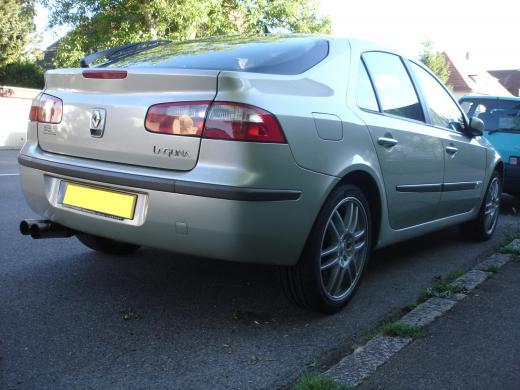

Voilà une photo de ma laguna avec mes nouvelle jantes de 18" pour que le gens puissent mieux visualiser le problème:
Comme déjà dit dans le premier messager du topic. La distance entre l'aile et la roue lui donne un look 4x4...

Message Posté le: Mer 02 Juil, 2008 11:46:07    Sujet du message: Répondre en citant Ajouter à liste des messages à citerRetirer de la liste des messages à citer
Oups la photo ne s'est pas chargée correctement :oops:
La voilà :
On voit bien qu'à l'avant il y a beaucoup de place entre la roue et l'aile.
Et encore les moteur diesel ont plus de poids sur l'avant et doivent donc être un peu plus bas (à vérifier...). Je n'imagine même pas de quoi cela à l'air avec le 1,6l essence....

Peut-être qu'en la garant avec les 4 roues au même niveau (et pas les 2 opposées sur un trottoir) l'effet serait moins important.
Il ne me semble pas avoir autant d'espace avec mes 17" :pense: .

tu veux pas aller faire une photo sur un parking.. bien à plat.. :wink:

Bon déjà il faut calculer que si tu as du 18", tu as probablement grapillé quelques millimètres entre la caisse et le sol, par effet de raideur de pneu et de diamètre de roue.
Mais ca ne justifie pas la noir de roue hyper important.
Tu aurais pas changé les ressorts par hasard ?

Pour ne pas laisser de bétises :
ce ne sont pas les amortisseurs qui déterminent la hauteur de la voiture, mais les ressorts.
Pour chaque moteur, Renault développe 3 hauteurs de ressorts, en fonction de la masse de la voiture (une mini, une pivot, une maxi), fonction de l'équipement. Et comme la masse est différente, il y a les 3 amortisseurs qui vont avec.. (les ressorts ont les mêmes raideurs).
Il y a parfois des partages de pièces entre différents moteur si les masses sont très proches.
Il faut respecter le plan d'assiette : quelque soit l'équipement et la motorisation, la voiture est vendue avec une assiette (hauteur au sol) correspondant au cahier des charges de la gamme (Laguna par exemple), plus ou moins un tout petit truc.
Donc si c'est trop haut, soit tu as modifié quelque chose, soit il y a eu un loupé sur ta voiture. Si c'est trop haut...

C'est vrai mais la il y a toujours une petite différence. Comme l'a dit Totov qq mm.
Par exemple sur ma laguna (photo en haut) la passage du 205/55/18 en 225/40/18 augmente le développement de 0,7%.
Donc en hauteur cela fait quelques mm. Mais bon dans mon cas on parle de cm.
le coup des trois types de suspensions je ne le connaissait pas. Mais je suppose qu'il faut démonter les ressort et les amrtisseurs pour savoir quels pièces ont été montée et encore on ne sait pas laquelle des trois variantes de suspension aurait du être montée.
Sans compter qu'en plus il y a les version GT des laguna II qui ont des ressort plus raides masi aussi plus cours de 10mm (si on en croit les brochures.
Pour répondre à une question posée plus haut non je n'ai pas changé de ressorts. Mais c'est peut-être une chose à faire pour abaisser la caisse de 20 ou 30mm.

tu as des photos sur le plat ? où on peu différencier le noir du pneu avec le noir du vide entre le pneu et le passage de roues

Voilà pour j2c (et aussi pour tous les autres):
des photos de ma laguna prises aujourd'hui.
On voit bien mieux de quoi je parle, c'est-à-dire l'espace considérable entre le pneu et la jante de mon modèle.
à l'avant:
comme à l'arrière même si c'est moins flagrand
et encore une photo de l'ensemble (tout simplement parce qu'elle est belle). :eyeslove:

bon bin là en fait, il est normal l'écart, j'ai le même sur la mienne.. :euh:
il faut bien que les suspensions jouent leur role et leur laisser la place pour
