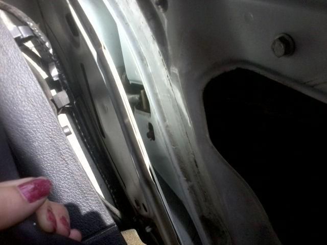

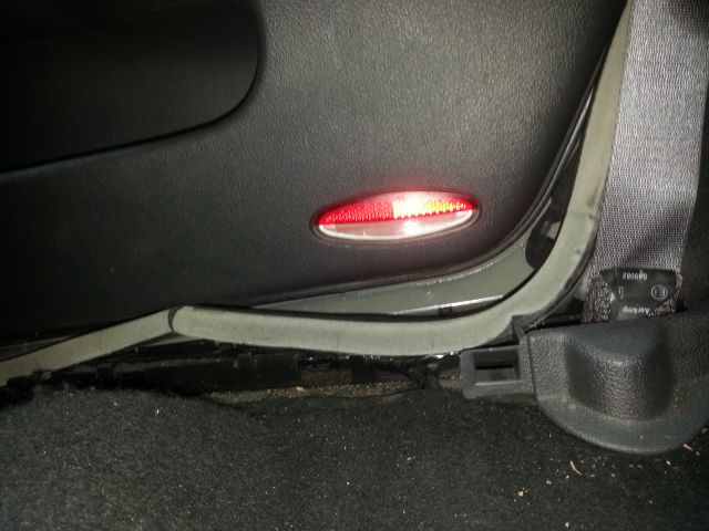

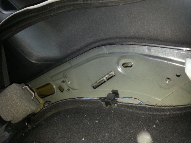

moi jai eu aussi le meme soucy donc jai suivi les detail en photo ci dessus et ensuite quand ca parler de retirer le joint de porte je comprene pas jusqu'as ce que je trouve que cest celui sur le cote de la porte donc retirer le plastique sur le cote du siege que vous basculerer ensuite vous tirer sur le joint et la vous avec le petit bouton noir qu'il faut remonter et la vous aurai juste a tirer sur la tige de la poignee et la porte souvre, je vous joint la photo que vous comprener mieux

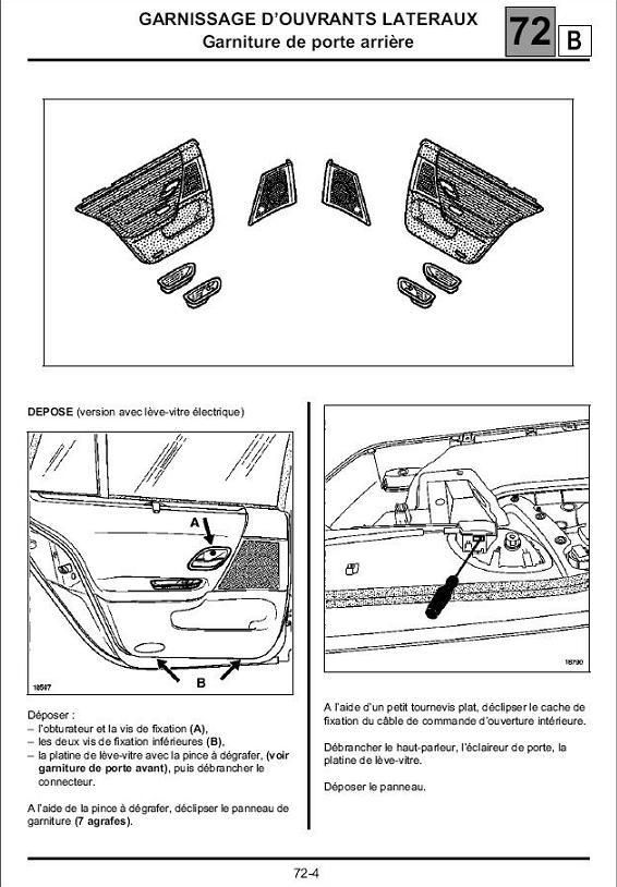

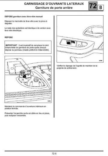

Bonjour,je remonte le post car pour l'instant je n'arrive pas à accé&der à l'intérieur de la porte.
J'ai enlevé l'assise,le cache bas et à droite de la porte,les 2 vis de l'habillage bas de porte mais celui-ci ne vient pas.
Est-il collé ou y'a-t'il des clips et où sont-ils?
