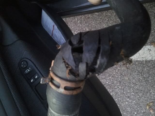

rickou
Inscrit le: 26 Fév 2007
Messages: 193
Localisation: Epierre / Savoie - Basse maurienne
Message Dim 23 Oct, 2011 20:39:25
donc pour remettre les infos ici, il s'agissait de la durite entre le thermostat et le tablier (vers le radiateur de chauffage donc) qui avait completement explosé !
Je pense qu'en opérant la bête pour le turbo on a du un peu la fragiliser et elle a juste attendu "le meilleur moment" pour péter...
le plus difficile a été de la démonter coté tablier.. pas compris comment fonctionnait la bague bleue. du coup de l'ai explosé a coup de tournevis.
la nouvelle n'a pas du tout le meme systeme et semble tres largement plus simple ! (par contre l'étanchéité me semble pas top)
remplissage/purge.. et hop nikel... jusqu'a la prochaine panne !
