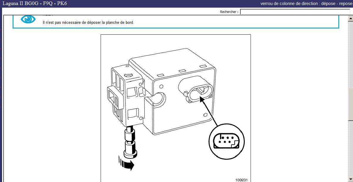

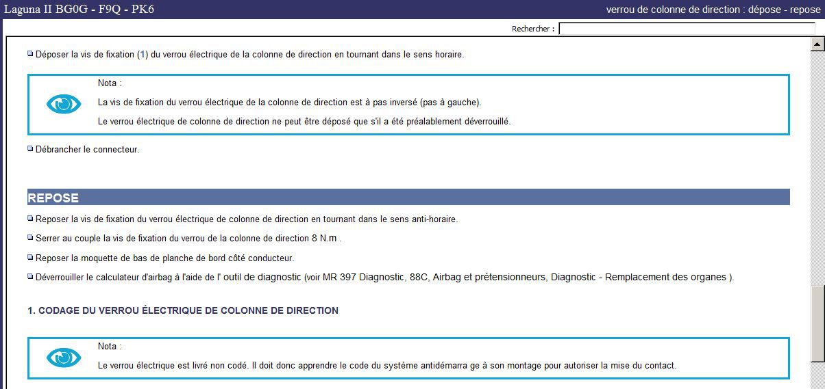

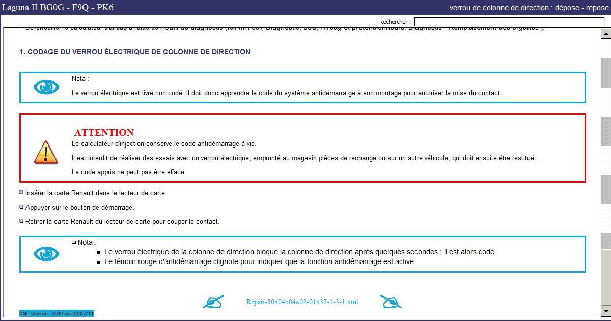

Message Mar 12 Mai, 2015 13:49:32
et voilà

Rpm91 : Merci d'avoir prit le temps d'analyser mon soucis. Par contre ce n'est pas le même systême (la vis n'est pas a cette endroit, ni la prise) es ce un soucis ou la procédure est la même ?
Et pour finir, nous sommes d'accord que mon boitier dévissé est le problème mais le mien est toujours programmé puisque je ne le remplace pas, donc le fait de le déconnecté et le replacer (si j'y arrive a dévisser cette vis), je n'aurais pas besoin de le reprogrammer, si ? le voyant antidémarrage partiras de lui même ?
