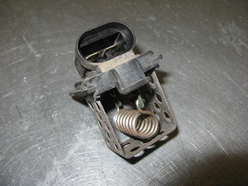

tu parle du calorstat ? quand j'ai demonté le ventillo j'ai vu une resistance sur la buse je pensais quelle joue un role avec le ventillo

J'aimerais bien savoir quel est son role à cette resistance :mrgreen:

Message Sam 15 Nov, 2014 19:50:58
Pour les vitesses du GMV ;)

Message Dim 16 Nov, 2014 20:05:32
merci pour ta reponse .
Me reste plus qu'à la changer je pense pas qu'on puisse la tester
