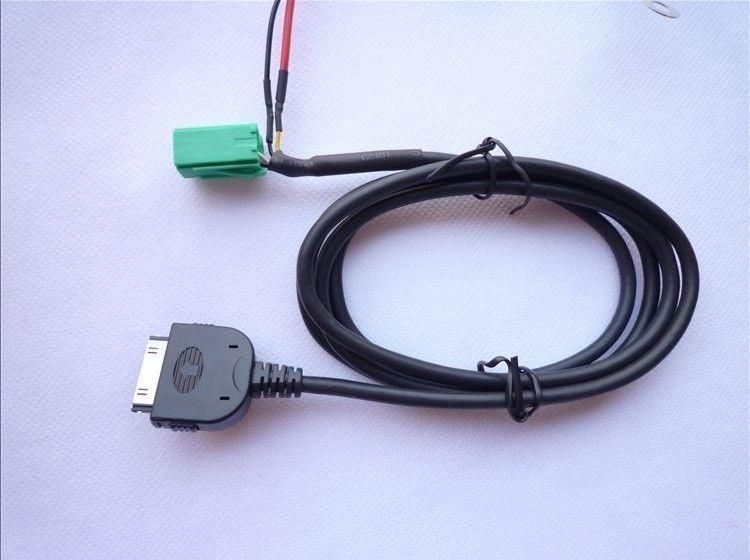

Alors voilà j'ai un Laguna II phase 2 Estate équipé d'un cni2 cabasse auditorium tronic cd unique ( sans chargeur ). Je cherche à brancher cette prise AUX verte a l'arrière de celui ci. Il se et bien sous tension mais c'est tout. Le son sort toujours de l'iPhone et pas des enceintes. Je ne sais pas s'il faut activer un mode expert ou autre. Merci pour votre aide, j'suis au bout !

ça ne marche pas sur le CNI2.
Il te faut installer un Xcarlink pour iphone qui se branche sur la prise bleu (du chargeur CD).
Il n'y a pas de prise verte sur le CNI2.. Ta prise est uniquement pour les autoradio normaux, UPDATE LIST.

Ce n'est pas ton autoradio le problème, c'est ton iphone...
Jé, ce qu'il cherche à faire c'est de sortir le son de maniere analogique par la prise dockde l'iphone sauf que... Si tu fais ça avec un iPod classic / nano (aucune idée sur le touch) ça fonctionne mais avec l'iphone celà ne fonctionnera pas c'est un blocage d'apple....

oui, j'avais bien compris.
Sauf que le CNI2 n'a pas d'entrée analogique ! (contrairement à l'update list) donc son câble ne servira à RIEN. Il n'y a pas non plus de prise verte derrière le CNI2.
Il faut impérativement utiliser un émulateur de chargeur, comme le Xcarlink.
Avec cet émulateur, il aura le son de son iphone directement dans la voiture, il pourra également piloter l'iphone (piste suivante/précédente), avec la commande au volant.
Le son ne sortira plus par le HP pourri de l'iphone, mais bien dans la voiture;
Cet accessoire est prévu par Xcarlink.. et il fonctionne;
Par contre, il faut prendre un Xcarlink pour iphone, et non un Xcarlink avec entrée AUX, sinon.. ça ne marchera pas en passant par un dock. (d'où la précision de Pédro sur le sujet)
