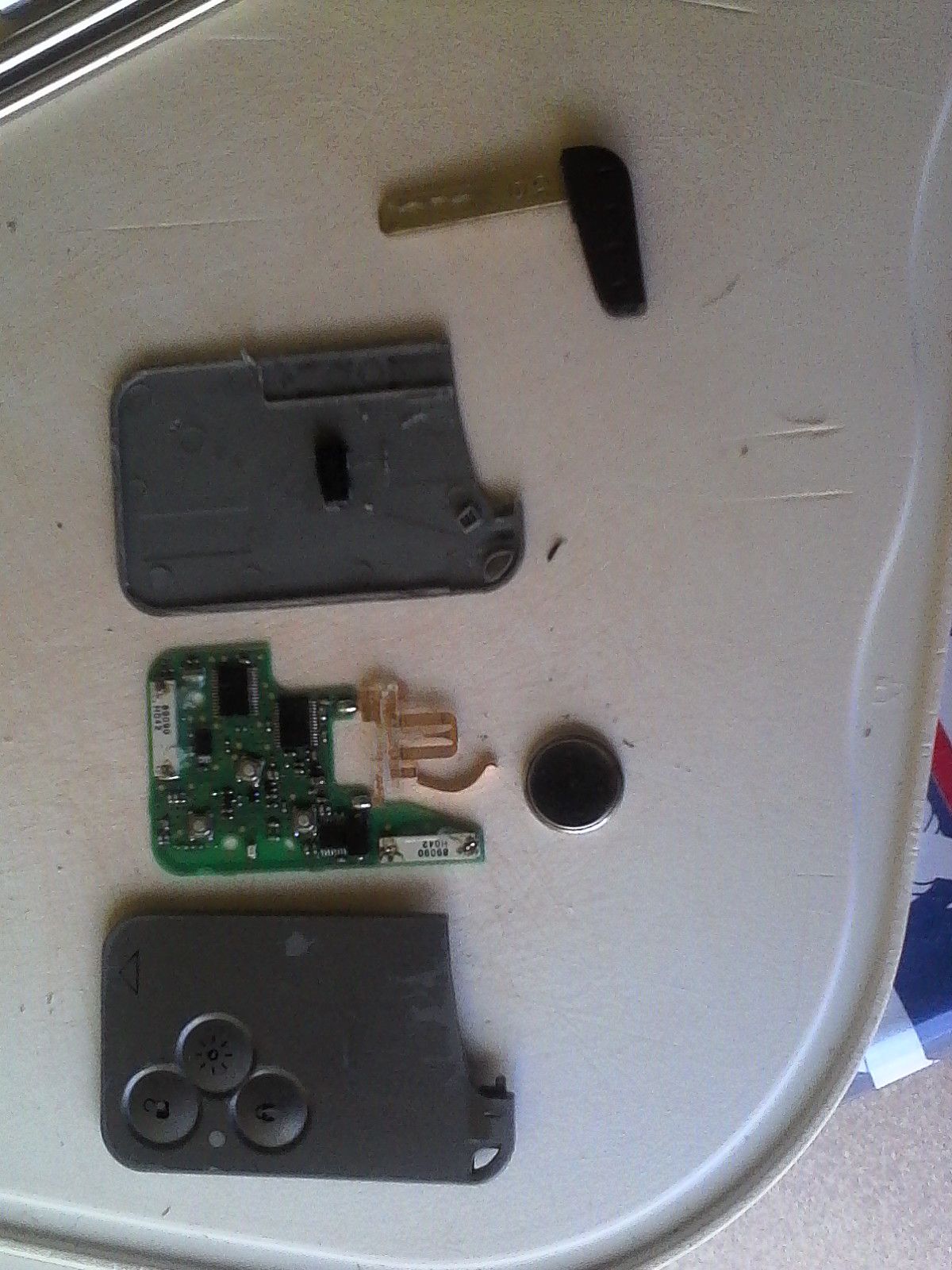

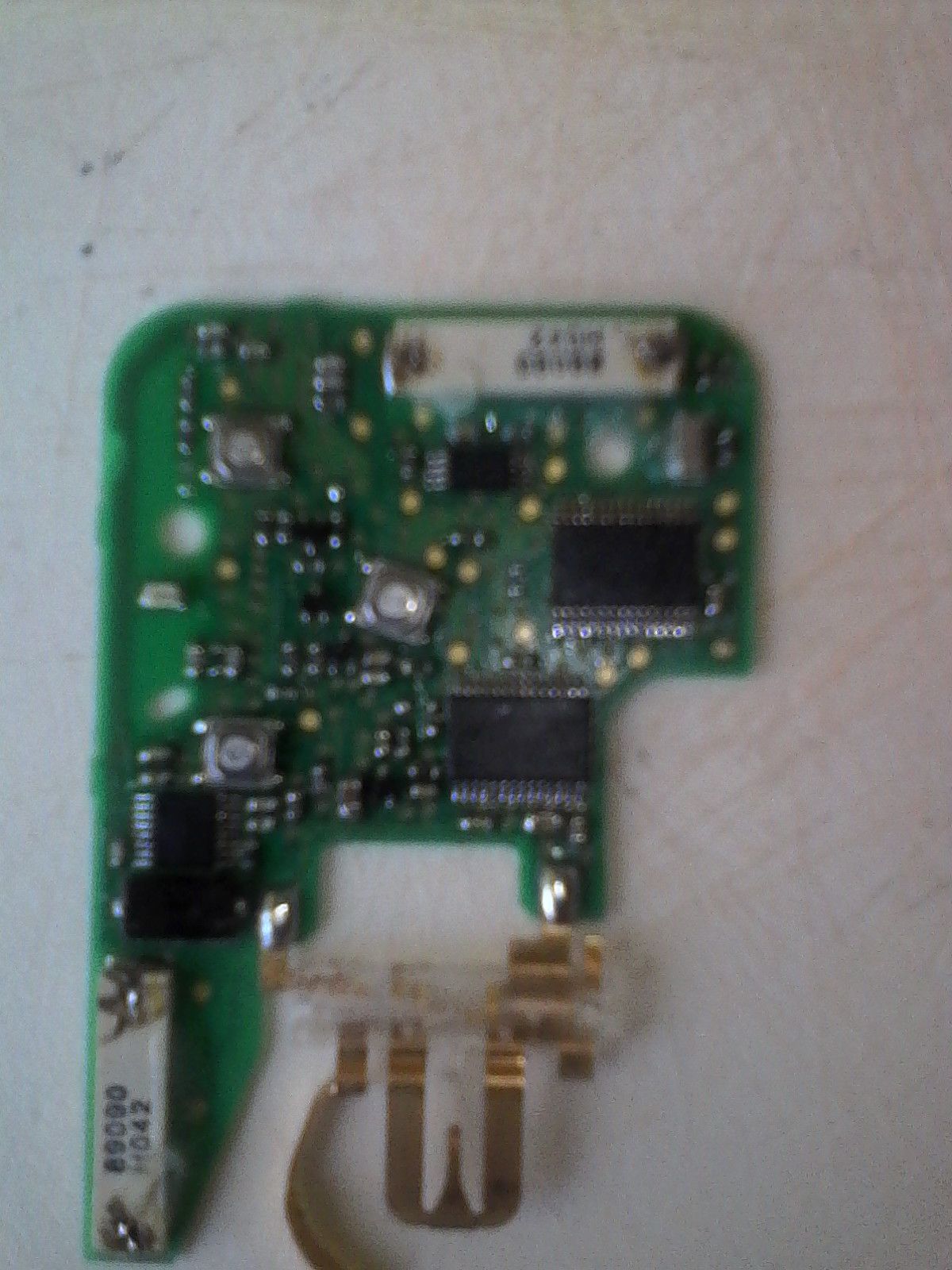

Je possède une laguna Dynamique 1.9 dci 120cv.
J'ai un soucis avec mes 2 cartes, lorsque que j'appuie sur l'un des 3 boutons, la led rouge s'allume, celle du lecteur aussi, mais pas d'ouverture ni de fermeture et encore moins de main libre. Je suis obligé de mettre la carte dans le lecteur pour pouvoir démarrer mon véhicule.
D’après ce que j'ai pu glaner sur le net, mon véhicule serait full main libre, je ne possède pas le bouton auto+lock, mais le bouton pour la lumière à la place.
Je joins 2 photos de ma carte, je n'en ai encore vu aucune comme celle là, sur les divers forums que j'ai visité.
Quelqu'un peut-il m'aider, s'il vous plait ?
Dois-je obligatoirement aller chez Renault ?
D'avance merci pour vos réponses. clic pour agrandir clic pour agrandir
