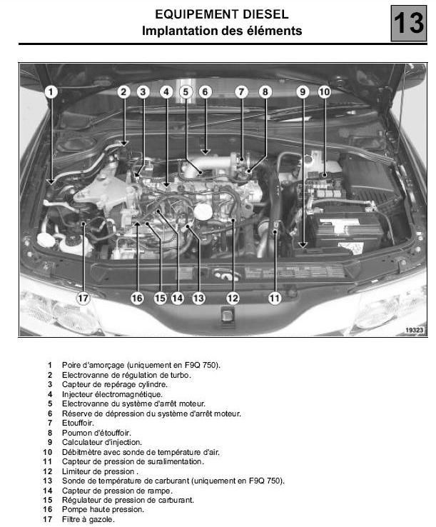

Bonsoir & bienvenue! :wink:
D'après ma doc, il s'agit du repère 11.

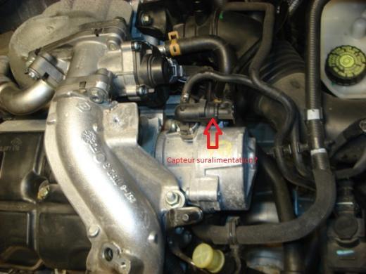

Je joins une photo indiquant ce que je suppose être le capteur de suralimentation.
Sur un post pour une autre marque, je lis que les tuyaux peuvent se colmater et ainsi tromper les mesures. Un nettoyage ou un remplacement peut régler le problême. Qu'en pensez-vous?
Si c'est bien le capteur, puis-je le déconnecter des tuyaux et du "truc" en alu?
Merci de rectifier si il y a erreur. clic pour agrandir
Bien à vous. Yalla
Laguna Estate Privilège Carminat 1,9 dci 130 de 2007

BONJOUR A TOUS
sur l'image que tu as envoyer , tu dois surement avoir une laguna de type VF1BGOGxxxxxxxx ou BGOR ce n'est pas le capteur de suralimentation
ce capteur se situe sur la grosse tubulure d'air (gros tuyau d'air qui alimente ton radiateur d'air ) composer d'une fiche sur laquelle il y a trois fils
Ce capteur est constitué d'une membrane qui renvoi une information électrique au calculateur proportionnelle a la pression mesuré
il sert a mesurer la pression de suralimentation, et a commander une électrovanne (BITRON ou pitsburgh) de type TOUT ou RIEN (Dépression de la pompe a vide) pour l ouverture de ton turbo
tu peut déjà vérifier si tu trouve 5volts (alimentation venant du calculateur) sur ce connecteur entre la voie 1 et 3
ou A et C
et de vérifier la continuité et l isolation par rapport a la masse de ces fils au calculateur
la voie 2 ou B et celle qui renvoie l info
sinon vérifier tout les colliers ou recherche de fuite d'air dans le circuit
le réservoir a dépression, l échangeur , les tuyaux, les vis de du circuit d admission, la valeur mesurée sur ta pompe a vide, jeux sur la turbo, vanne EGR , etc etc
Attention il existe un capteur de pression atmosphérique indissociable du calculateur
Attention tout défaut sur ce circuit entraine l allumage du témoin de gravite (mode degradé)
bon courage

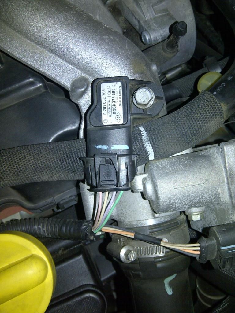

Bonjour, je viens d'avoir a peu près la galère avec la belle clé Orange en voyant et le message hyper rassurant "Injection à contrôler".
On arrete la voiture sur le bas coté on redémarre en accélérant légèrement et plus de voyant mais revient régulièrement tout les ~10km.
Après un petit cout de valise (25€), capteur de pression de suralimentation
devis renault 146€ + main d'oeuvre et revalise = ~200€
J'ai décider de commander sur OSCAR* (120€ livrer)changer la pièce et au pire si çà ne marche pas je la renvoi en demandant le remboursement comme si je m'était trompé de modèle.
référence Renault du capteur : 8 200 375 080
référence Bosh du capteur : 0 281 002 709

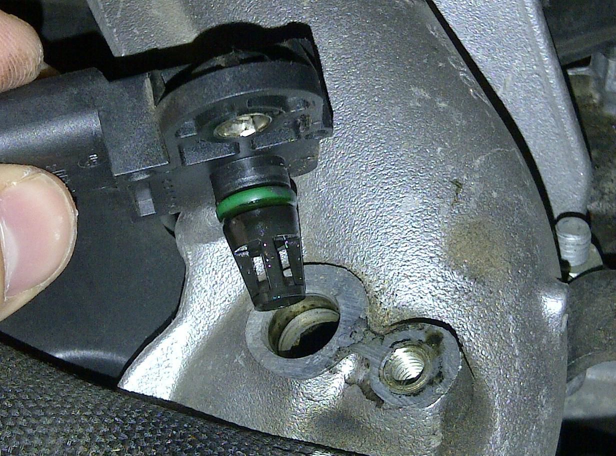

pour info le capteur sur un DCI 130 n'est pas sur une durite en caoutchouc mais sur la grosse durite en métal qui va au turbo.
une clé de 10, on tire dessus délicatement,
vu que c'est un capteur de pression d'air qui va au turbo = gaz d’échappement donc c'est un peu gras un peu d'huile,
Pour se depanner j'ai tester de nettoyer le capteur au nettoyant frein ( produit idéal non conducteur et sèche instantanément sans essuyer) c'a fonctionne mais je préfere remplacer la pièce maintenant que je l'ai.
voila pour moi il n'y avait que ça. a l'avenir je pense acheter un kit OBD II pour éviter la valise à 25€
