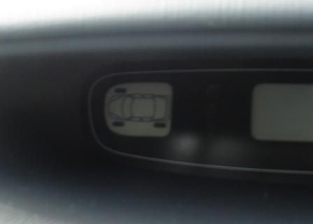

J'aimerais savoir si toutes les laguna II on les capteurs de pression ou si c'étai une option.
Particulièrement sur Laguna II.1 dynamic.
Merci.

La mienne une Sport Dynamique de 2004 à 4 capteurs de pression pour chacune des roue (je n'ai pas l'affichage de la pression, juste s'il y a une fuite ou non) et un capteur de pression de suralimentation du turbo...

j'ai une privilège de 2001 avec pression et afficheur sur la matrice de la pression + affichage au centre du tableau de bord.
Sur Dynamique tu ne dois avoir que celui du tdb. :-/

Même sans les capteurs sur les roues, elles apparaisent sur le tableau de bord?
Là y en a 3 sur 4 mais bon ... c'est pas la photo du véhicule concerné
Le voyant rouge roue crevée ne s'allume jamais.
Aucune alerte, même avec 1 pneu à 1 bar.

dci 110 expression 2003 : système de base (pression pneumatique anormale/crevaison détectée et affichée sur caminat).
Mais je n'ai pas l'affichage de la valeur de la pression dans chaque pneu.

Sur la Laguna II, c'était de série sur toutes les finitions :
- Authentique, Expression et Dynamique phase 1 avec l'afficheur comme sur la photo au-dessus,
- Privilège, Initiale phase 1 avec affichage de la valeur de la pression sur la matrice centrale du tableau de bord.
Sur les phases II toutes les finitions ayant cette matrice l'affichage se fait sur celle-ci (avec la valeur pour chaque roue).
Le système est par contre en option sur les 2 premiers niveaux de finition de la Laguna III :wink: .
