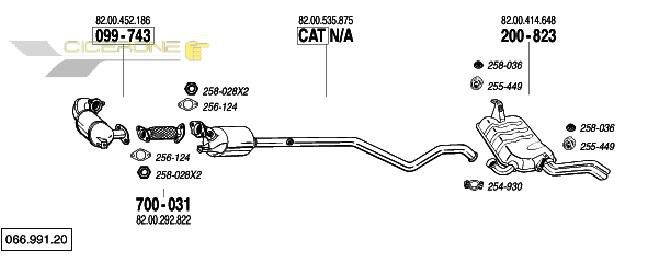

après test du moteur il démarre super bien mais il s’étouffe,
je test en échappement libre et la super une puissance impressionnante. donc je démonte le catalyseur ( partie fixé au turbo) je le vide du nid d'abeille complétement bouché par l'huile brulée, je remonte et là encore étouffé cela doit surement être après le flexible de pot sur la rampe
qu'en pensez vous ?

ligne de pot avec flexible de pot ce fixe au pot catalytique
laguna 2 2.2dci privilège 150ch 2002

ben moi c'est bouché et à par avec de l'essence je vois pas comment le déboucher
et oui y a un pré-cata, mais vide maintenant.

dsl
mais sur la photo pour moi il y a un pre cata et un cata
dc je reste sur ma 1ere idee qu il reste un cata bouche
apres un silencieux bouche ca m est arrive une fois sur un super 5 mais bon c est le cas super rare.

sur mon 2.2 dci de 2003, j'avais un pré-cata fixé en sortie de turbo et un cata par la suite après la tresse.
Suite au changement de mon turbo, le cata, je l'avais vidé et le pré-cata, je l'avais nettoyé avec une dégraissant et un karcher a eau chaude mis dans le sens inverse des gazes d’échappement(à renouveler jusqu'a avoir un pré-cata propre).

merci siembida c'est ce que je viens de faire, j'ai pensé que cela serai la solution la plus économique et le cata est passé de noir gras à blanc cassé propre, pas partout mais juste assé pour laisser passer les gaz
je laisse sécher et je remonte demain

bon sa marche j'ai remonter le pot et sa fonctionne
la technique du nettoyage haut pression eau chaude pour le cata est excellente et pas cher 4 € les 6mn
