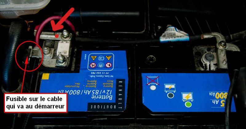

Mon problème est résolu :cool2: :lol2: ; il s'agissait bien du fusible de démarrage qui se trouve sur le faisceau qui part de la batterie directement vers le démarreur!
Je joins une photo car ce n'est pas évident de le trouver! Un ami mécanicien Renault m'a bien confirmé qu'un multimètre ne suffit pas pour le tester car il arrive que ce fusible soit partiellement endommagé et le sondage par multimètre restera positif alors qu'il n'a pas de courant suffisant jusqu'au démarreur! clic pour agrandir

C'est pas l'autre le fusible du démarreur le blanc de 175A?
Edit: autant pour moi le fusible blanc c'est pour les @res chauffante me semble , le demarreur c'est bien l'autre
