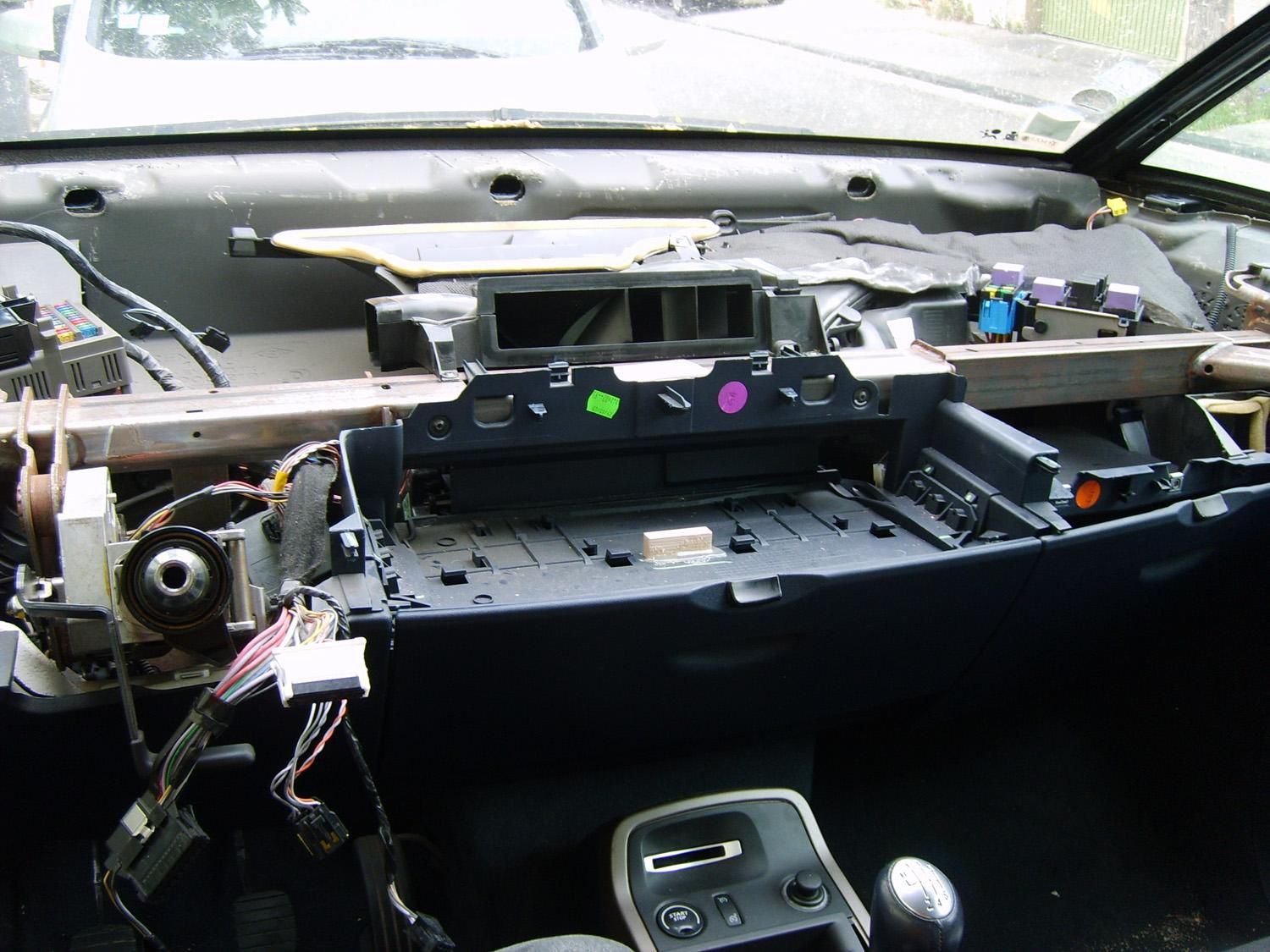

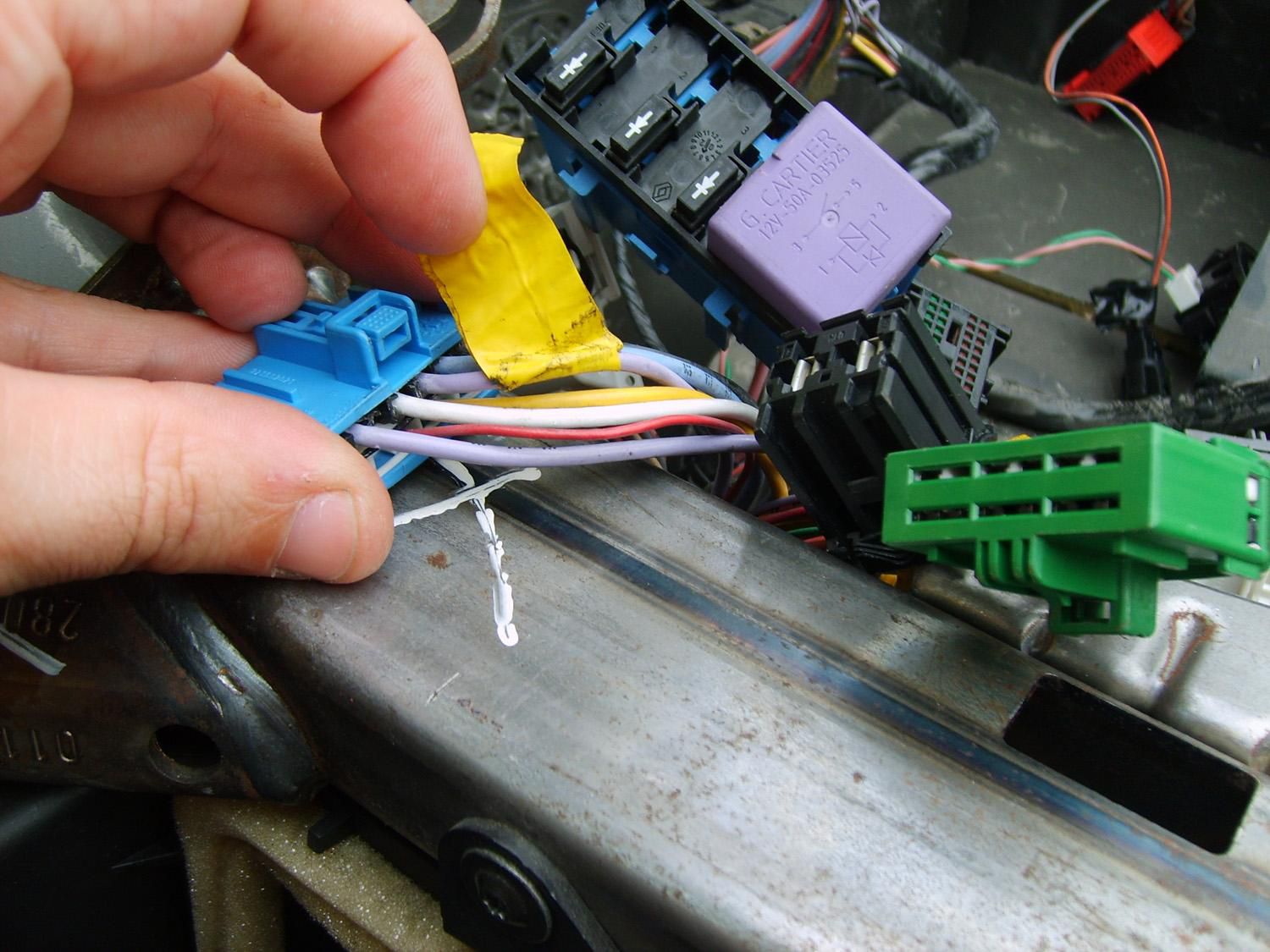

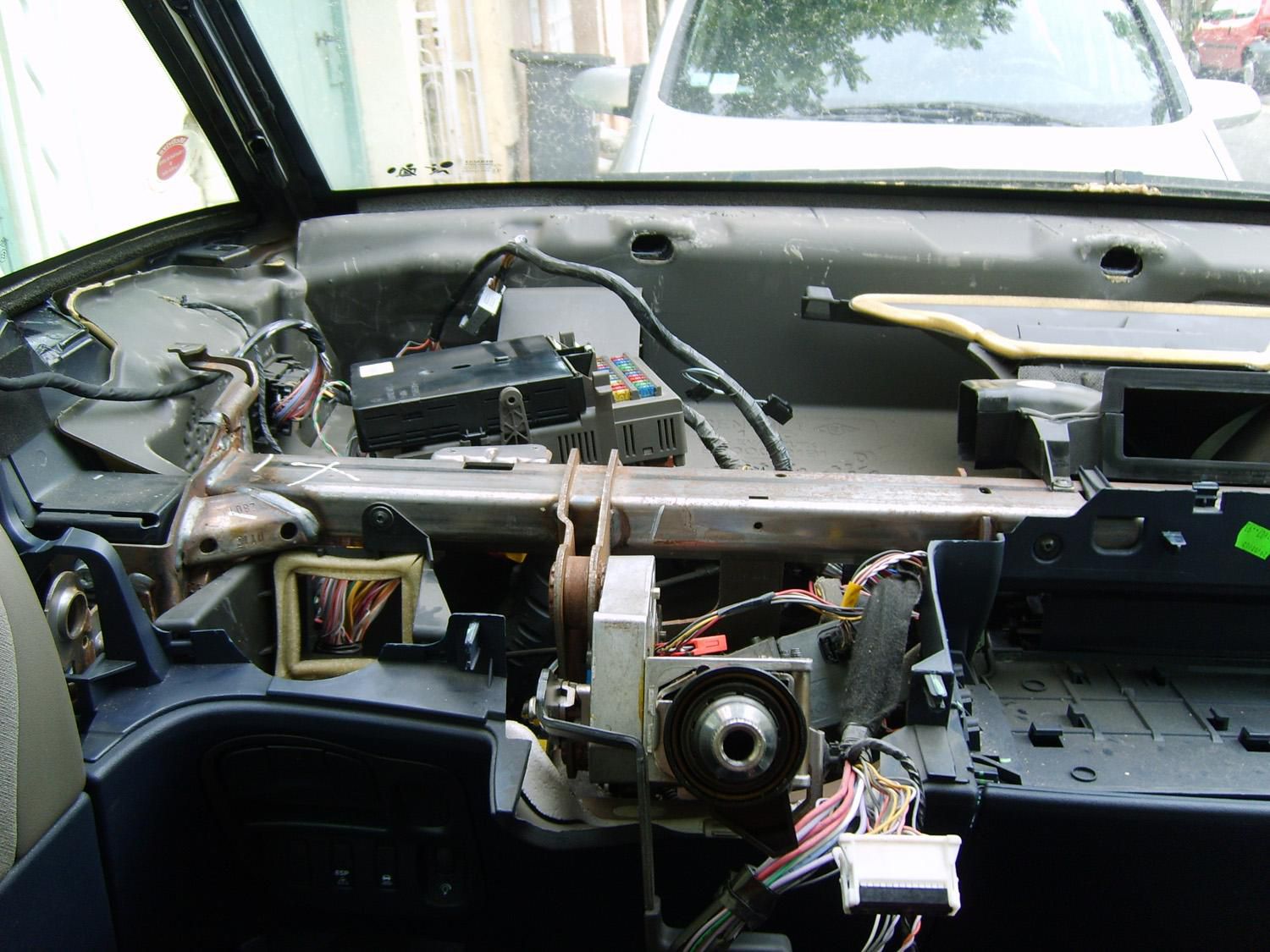

Après démontage du tableau de bord et déconnection et reconnection des fiches sur le UCH mon Espace a redémarré, un faux contact je pense.
Un grand merci à tous ceux qui ont essayé de me venir en aide et surtout à Ceyal qui a pensé à un faux contact, bien trouver.
