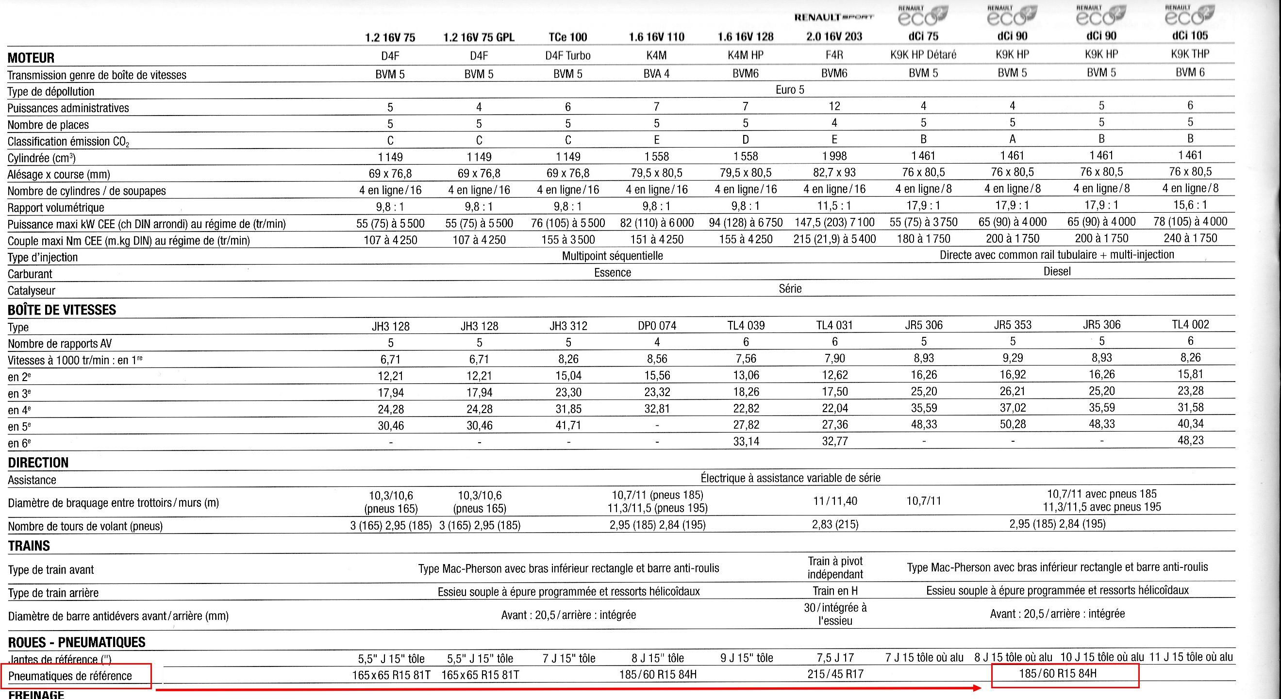

Message Sam 07 Jan, 2012 12:35:44
Voila une copie de la doc commerciale de Novembre 2011 ou la monte
pneumatique de référence est 185/60 R15 84H pour le DCI 90

Merci à tous mais ,si c'est possible,est-ce que l'on peut attendre de cette mutation une nette amélioration du confort ou pas.
Ma démarche semble singulière car plutôt rare mais ceux qui ont mis des pneus hiver en 185 60 R 15 84H à la place de 195 50 R 16 88 V ont-ils vu une amélioration notable du confort? :pense:
