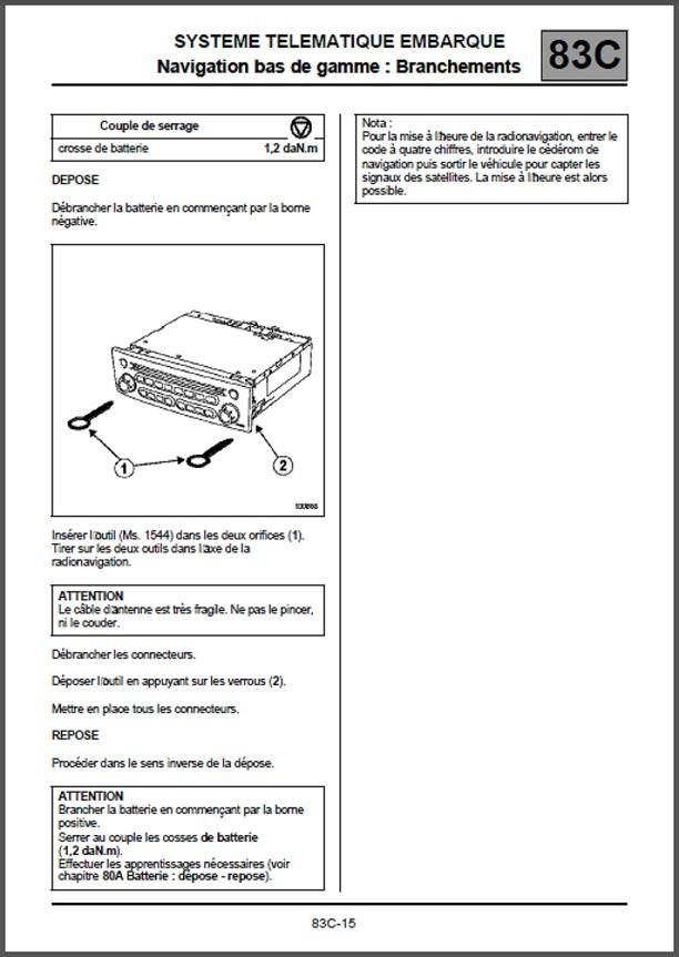

Normalement les outils d'extraction ne sont pas livrés avec le véhicule.
On ne voit pas très bien sur la fiche ci-dessous mais les outils d'extraction du navigateur sont plats et ont un coté biseauté qui permettent lors de l'insertion dans les deux fentes d'appuyer sur les languettes de retenue de l'appareil:

Message Ven 14 Fév, 2014 22:20:00
Regarde ce lien: http://www.ebay.fr/itm/Cles-dextraction-pour-demontage-au..;hash=item3a8b1b5901
C'est ce genre d'outil qu'il faut pour retirer le Carminat.
(édit Transam: rajout d'une image des clés en question)
