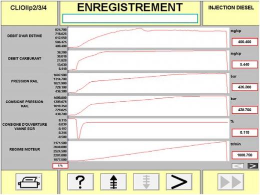

Mais j'ai toujours un temps que je trouve long pour monter dans les tours de 1500 à 2700 trs/min...
J'ai fais un enregistrement de 20sec: départ vitesse stabilisée à 90kms/h 2000 trs/min (régulateur) appui à fond sur la pédale..... voir graphique.
