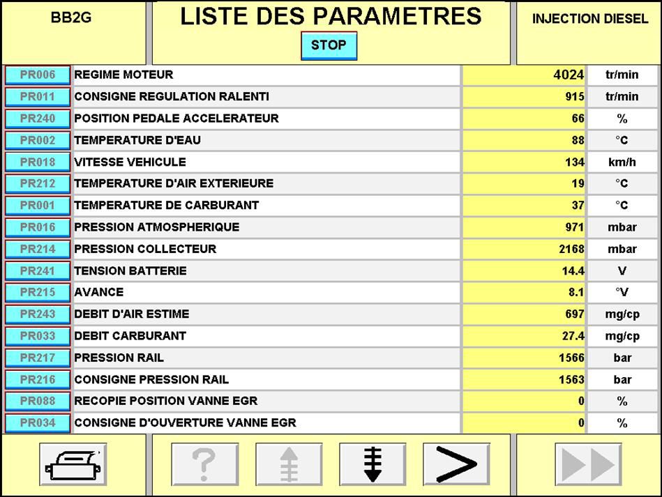

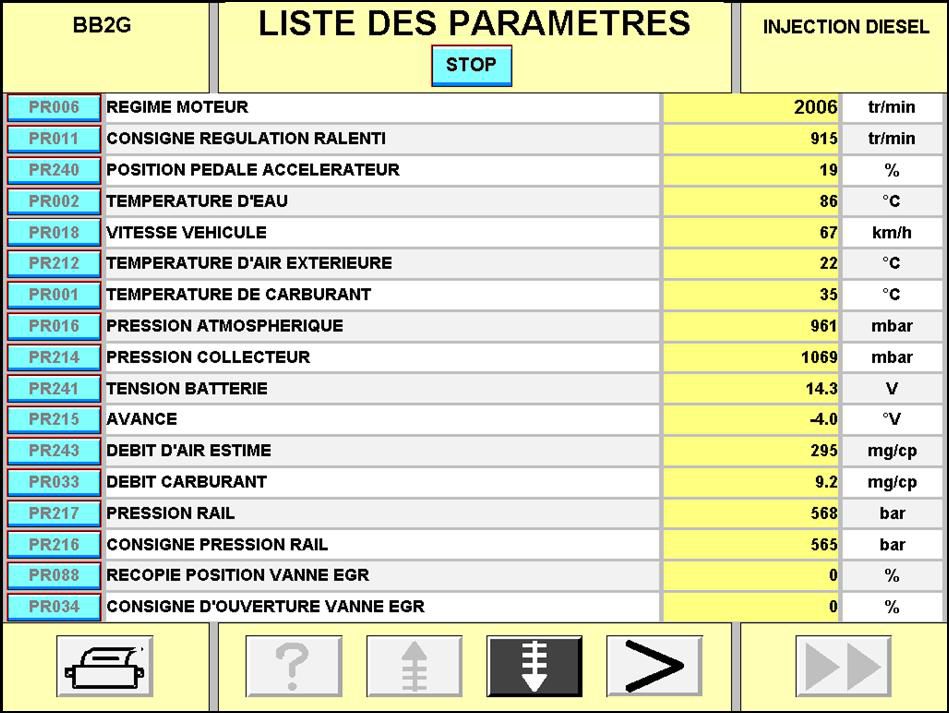

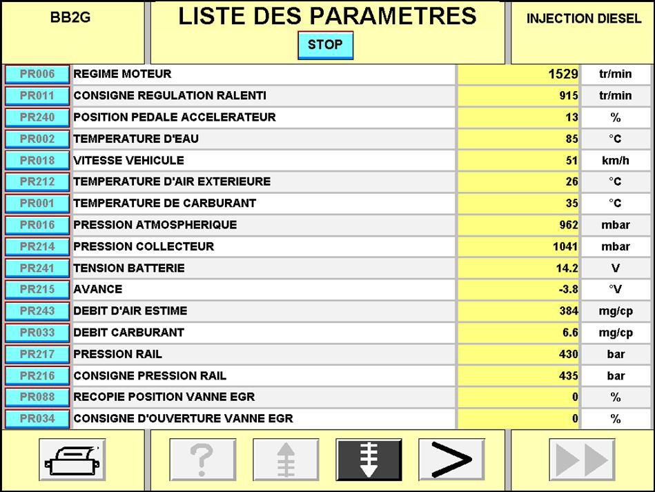

Merci pour ta réponse turborunner, en ce qui concerne l'intercooler je ne pense pas je l'ai démonté et netttoyé et pas de fuite quand je l'ai rempli d'acétone, ni de bruit de fuite sur le circuit du turbo...

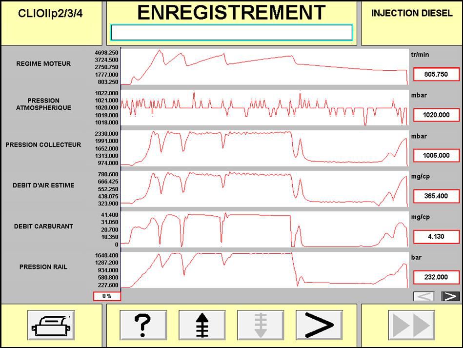

Je rajoute des copie de la clip à 1500, 2000, 2500, 3000, 3500 et 4000trs/min
Si quelqu'un voit un défaut, je n'arrive pas trop à comprendre????

Message Lun 27 Avr, 2015 19:42:36
Alors je ne suis pas un spécialiste de l interprétation des paramètres du clip mais je trouve qu une pression collecteur à plus de 2 bars à 4000 rpm c est costaud surtout sur un petit moteur de 100cv. Ce.serais bien qu un spécialiste réponde mais j avais un collègue qui avait une mazda rx6 préparée à 600 CV et il m avait dit que le turbo soufflait à 3 bars et que c était énorme. Mais comme je te dis je ne suis pas assez pointu la dessus c est peut être normal

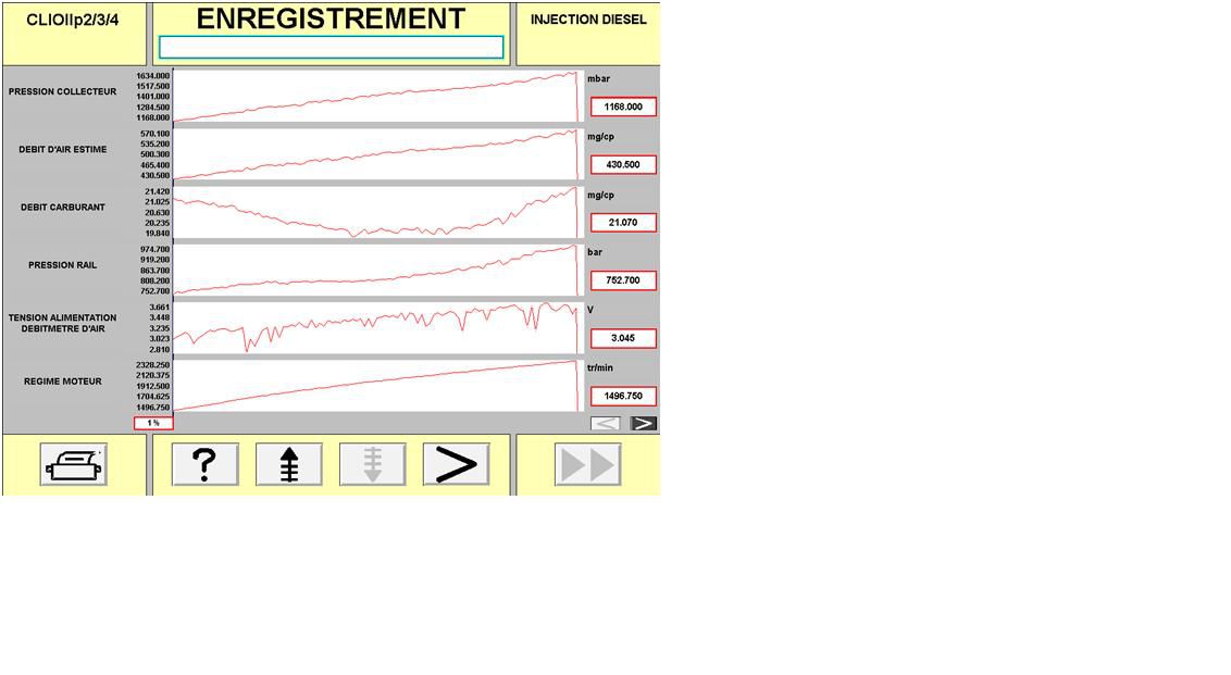

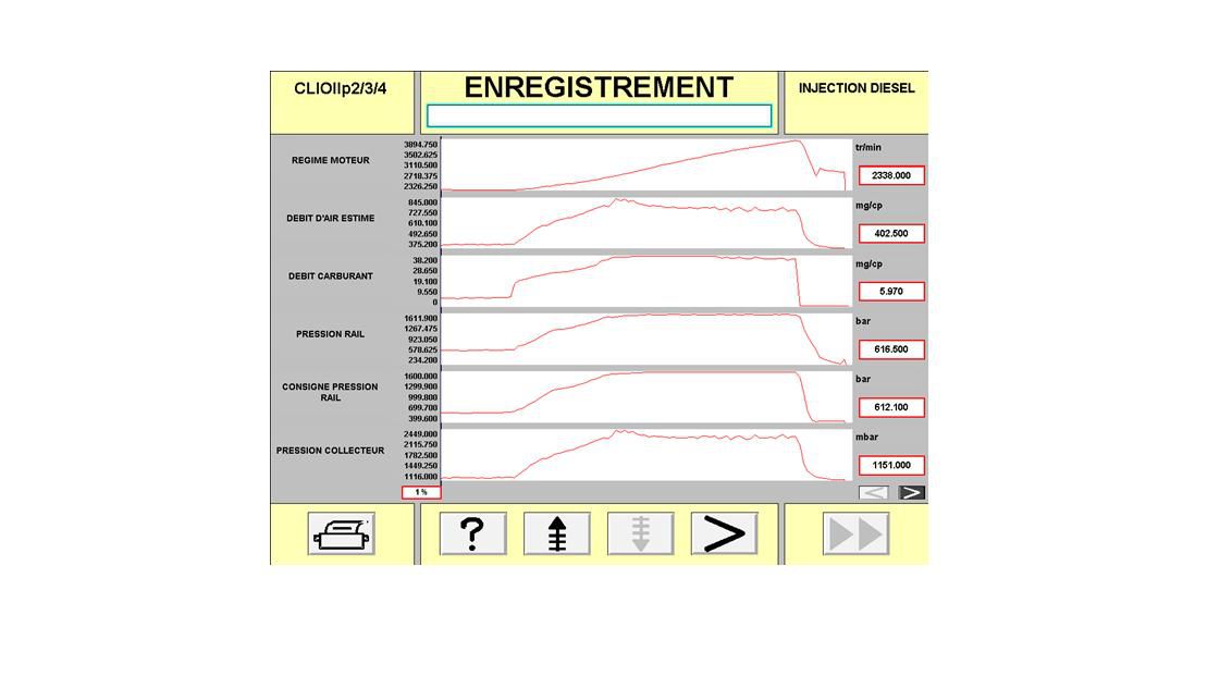

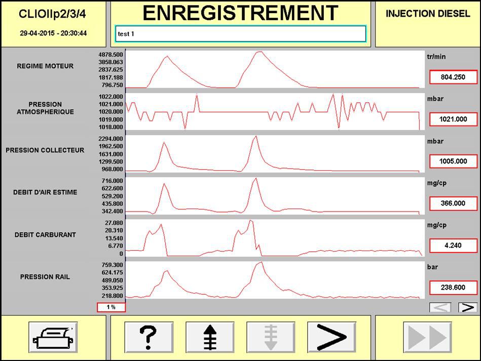

Message Sam 02 Mai, 2015 10:39:19

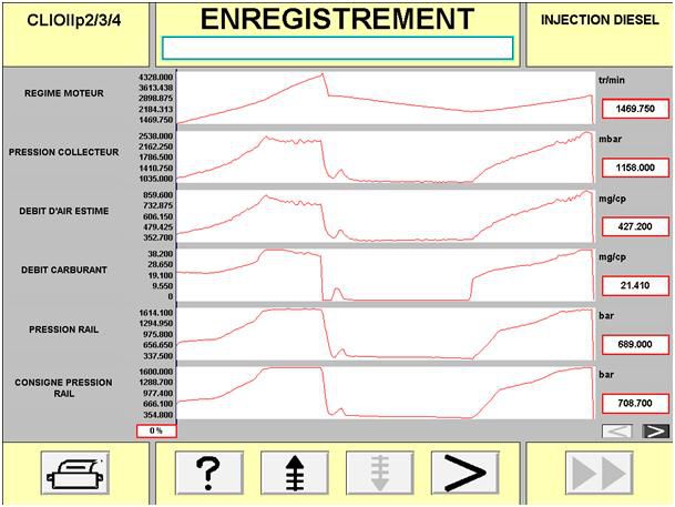

J'ai fait des enregistrements un au point mort avec deux accélérations et l'autre accélération à fond de la 1ère à la 4ème.
Qu'en pensez-vous?

Message Sam 02 Mai, 2015 13:11:50
ça semble coherent, à fond de 4 tu es à combien de km/h ?
Tu fais un essai de reprise 80-120 en 3 et 4 et compare avec les valeurs qu'on trouve en ligne.

Comment évolue la pression de sural en fonction des tr/min en 3,4ème en partant de 1500tr/min pied au plancher jusqu'à 4000tr/min ?

Je vais aller faire un enregistrement des paramètres géométrie à partir de 1500trs/min->4000trs/min en 3ème puis un autre en 4ème.
Puis un autre enregistrement 1500trs/min->4000trs/min 3ème passage 4ème jusqu'à 4000trs/min.
j'enregitrerai
-pression collecteur
-régime moteur
-position pédale d'accélérateur
autres choses à enregistrer?
nono314
Inscrit le: 03 Déc 2009
Messages: 1531
Message Sam 13 Juin, 2015 15:07:46
Mets le Max de paramètres possible débimetre , quantité carburant, pression rail, quantité d'air estime
